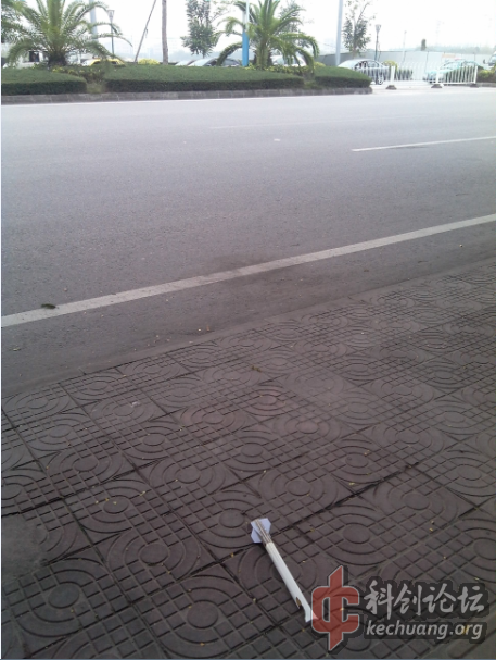

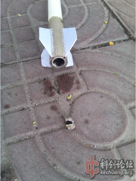

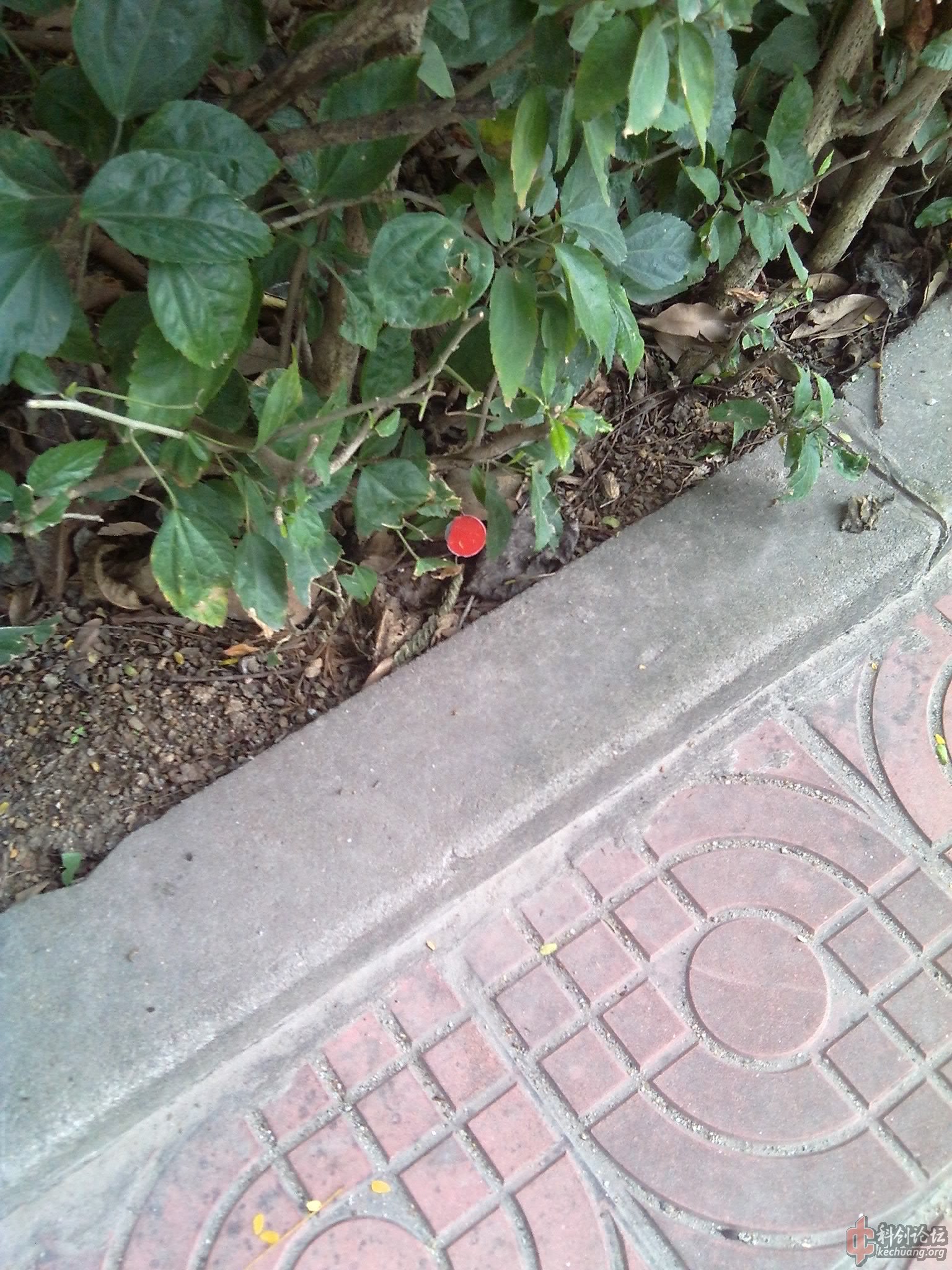

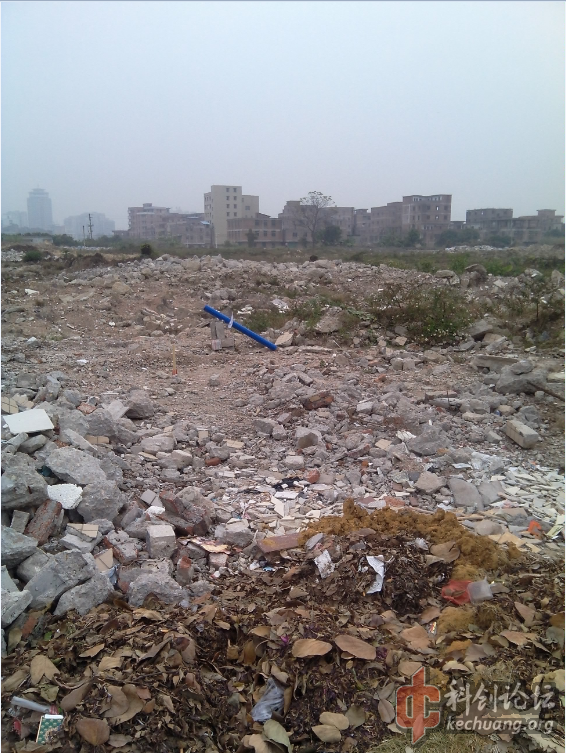

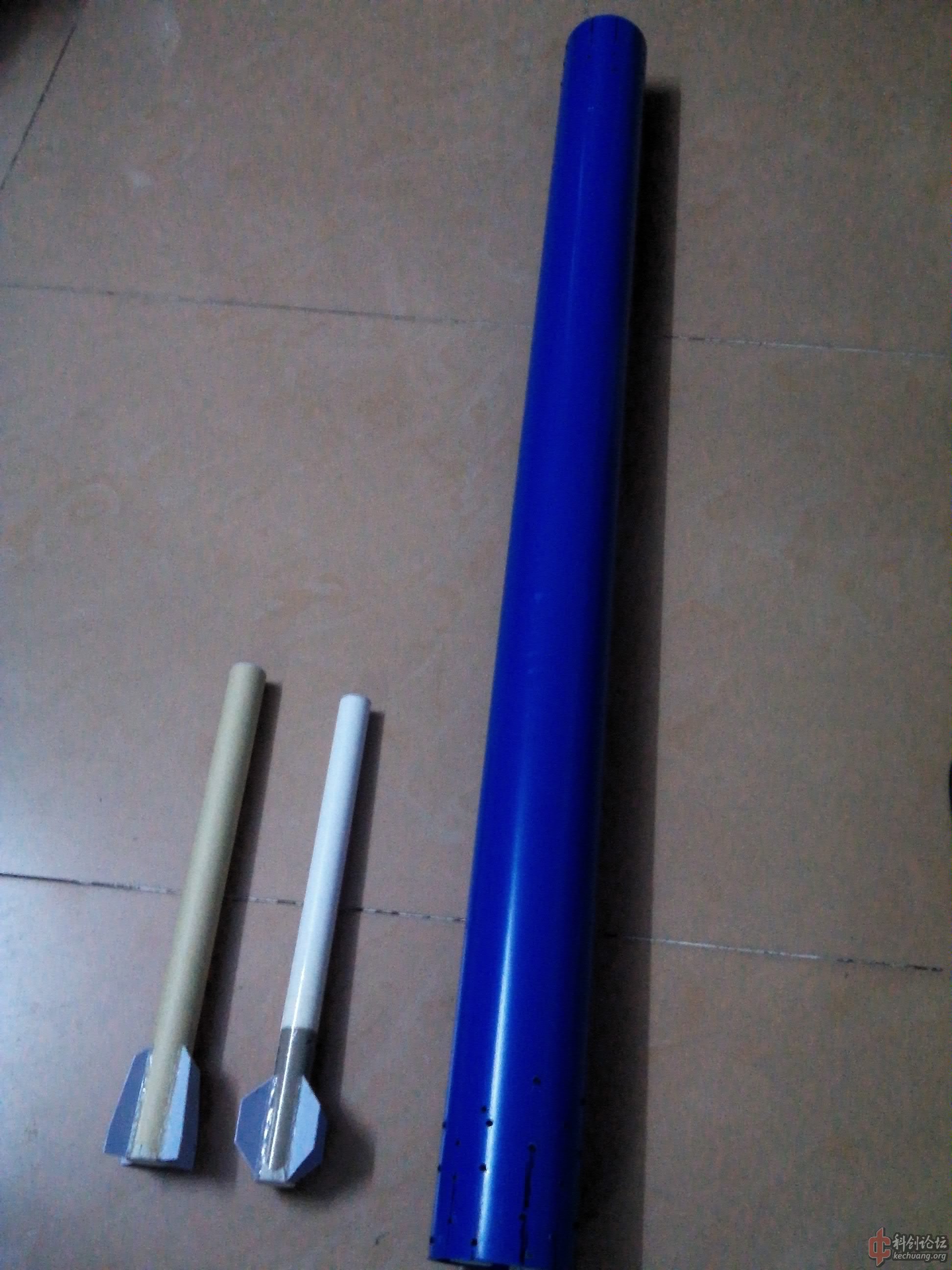

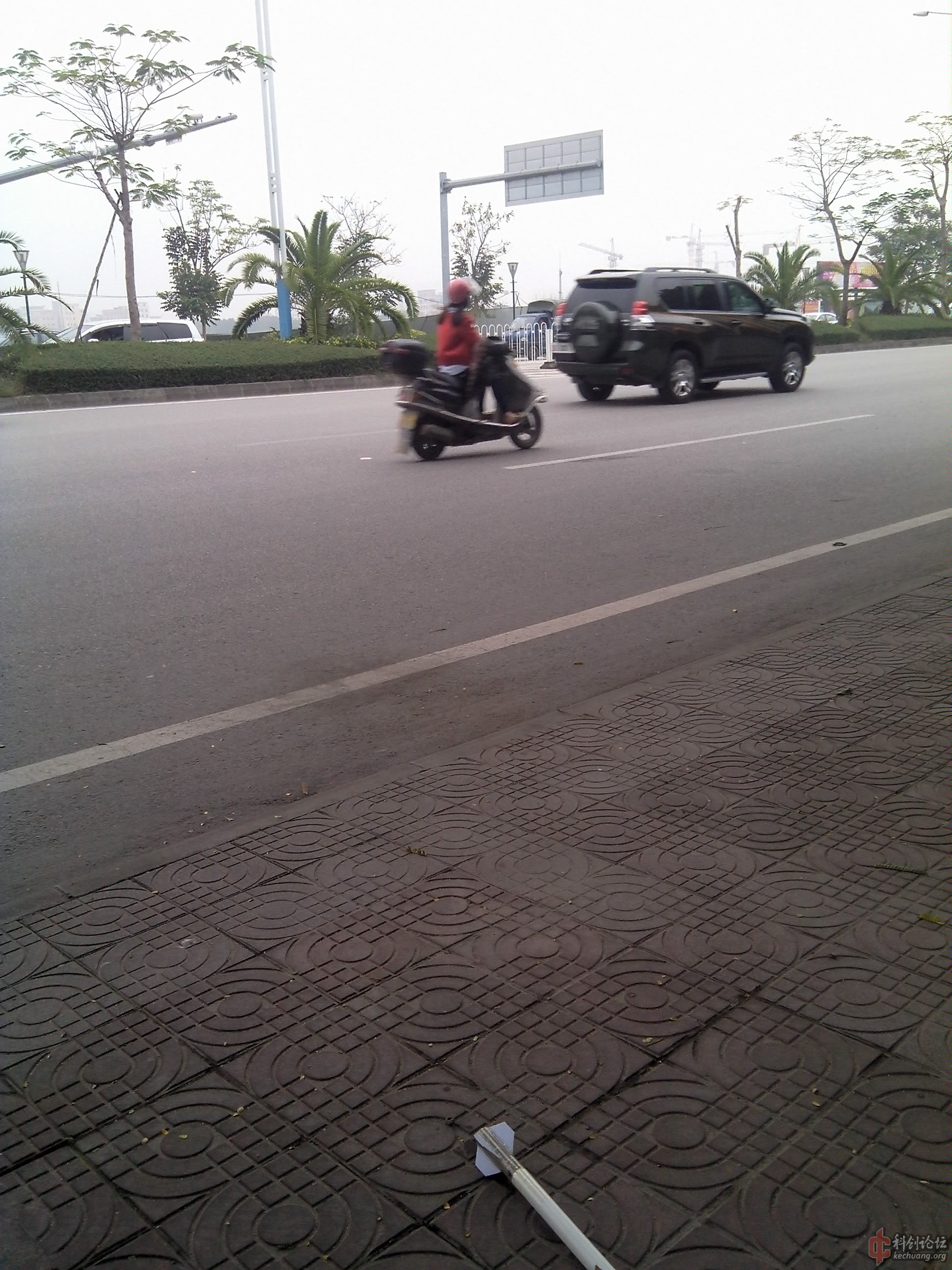

25mmppr发动机,长度9cm。装药5CM的KNSU分两节。在一片开发区发射,大概40度发射。点火出桶后偏离瞄定轨道以30度左右角度飞行。桶型发射架变成了山寨RPG,怒射250多米,险些击中行人和行驶车辆。吓屎我了,,,,,, ]8L3`BBJZU_PGA_(SD(9K$B_meitu_1.jpg 火箭IMG_20160103_212359.jpg 平头火箭 火箭IMG_20160104_154441.jpg 火箭IMG_20160104_154531.jpg QQ截图20160105181420.png 火箭IMG_20160104_155137.jpg QQ截图20160105181443.png 火箭IMG_20160104_154623.jpg QQ截图20160105181420.png QQ截图20160105181521.png QQ截图20160105181636.png

在建筑区向上发射都不合适,居然还斜着射?

803221
偏向的原因是什么?
卡特琳娜作者
9年5个月前 IP:广东
803277
引用 851029749:
在这看到你了⊙▽⊙
卡特琳娜作者
9年5个月前 IP:广东
803278
引用 kingback:
偏向的原因是什么?
箭体配重问题,头重了

桶内有导轨
