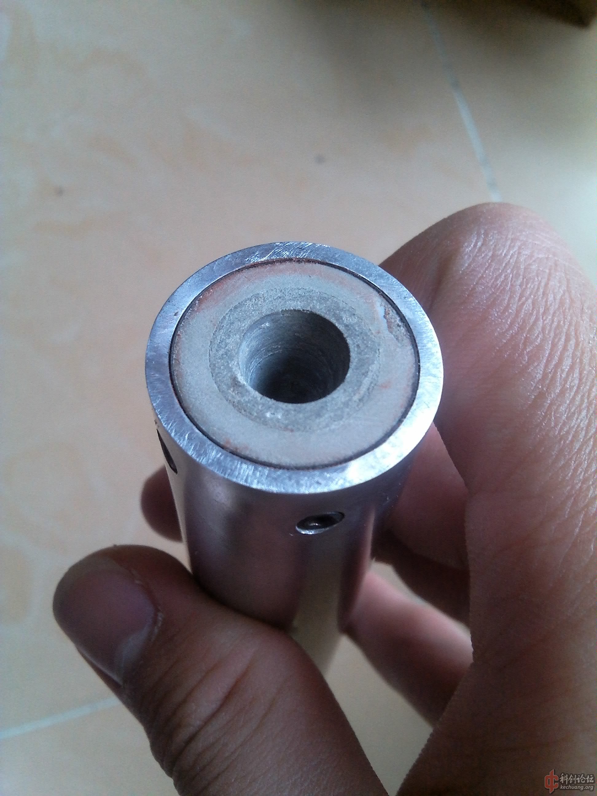

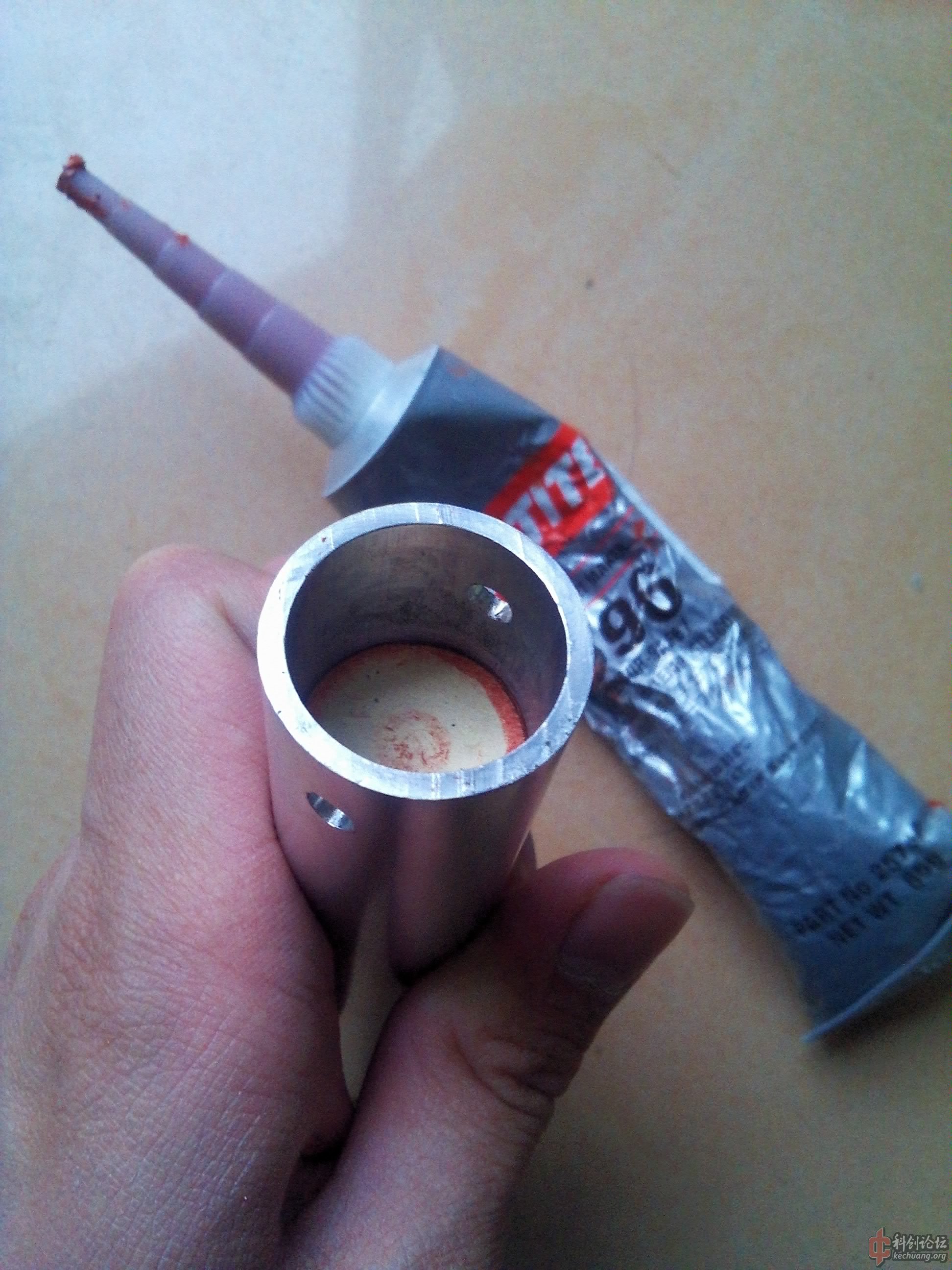

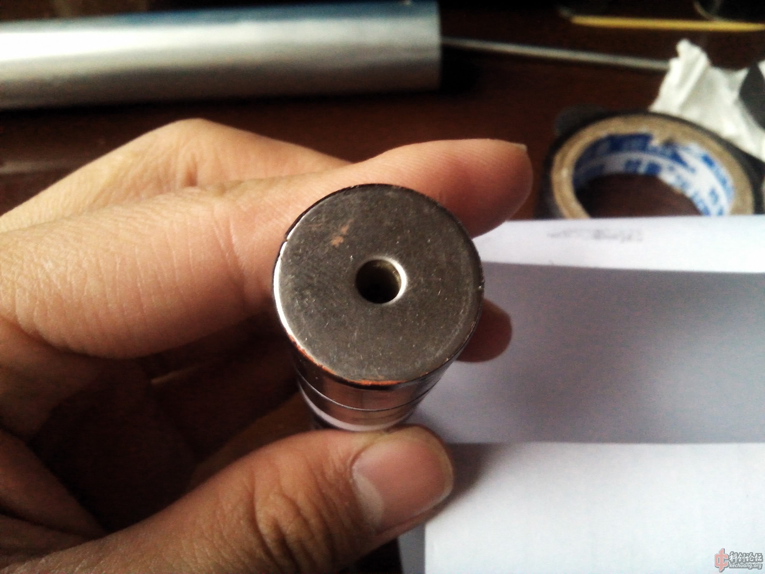

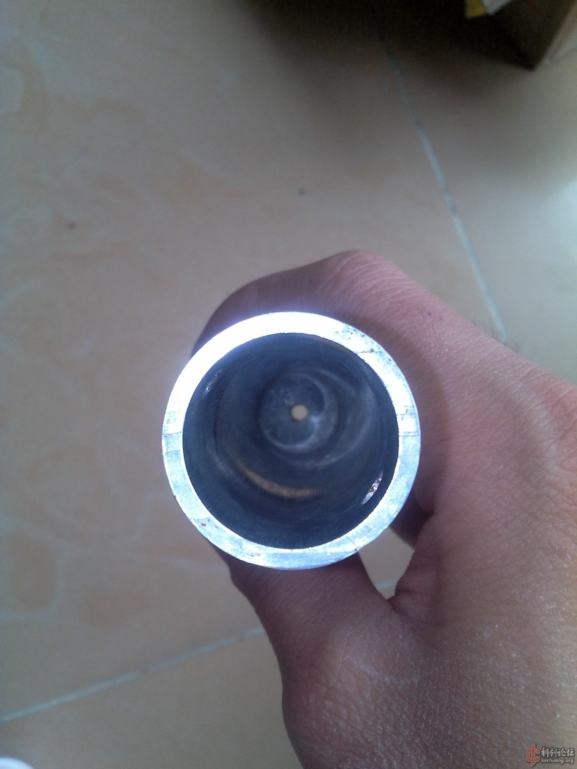

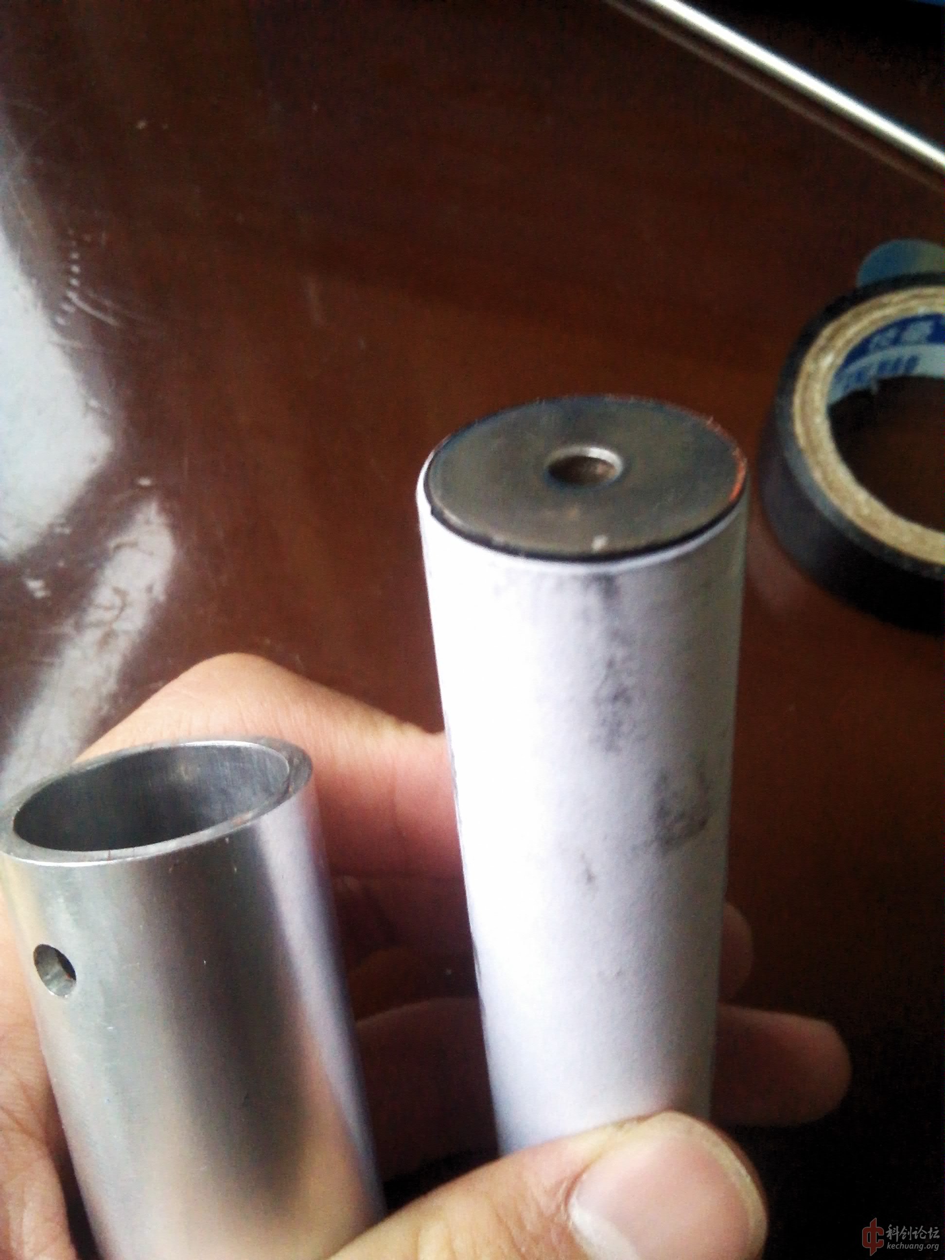

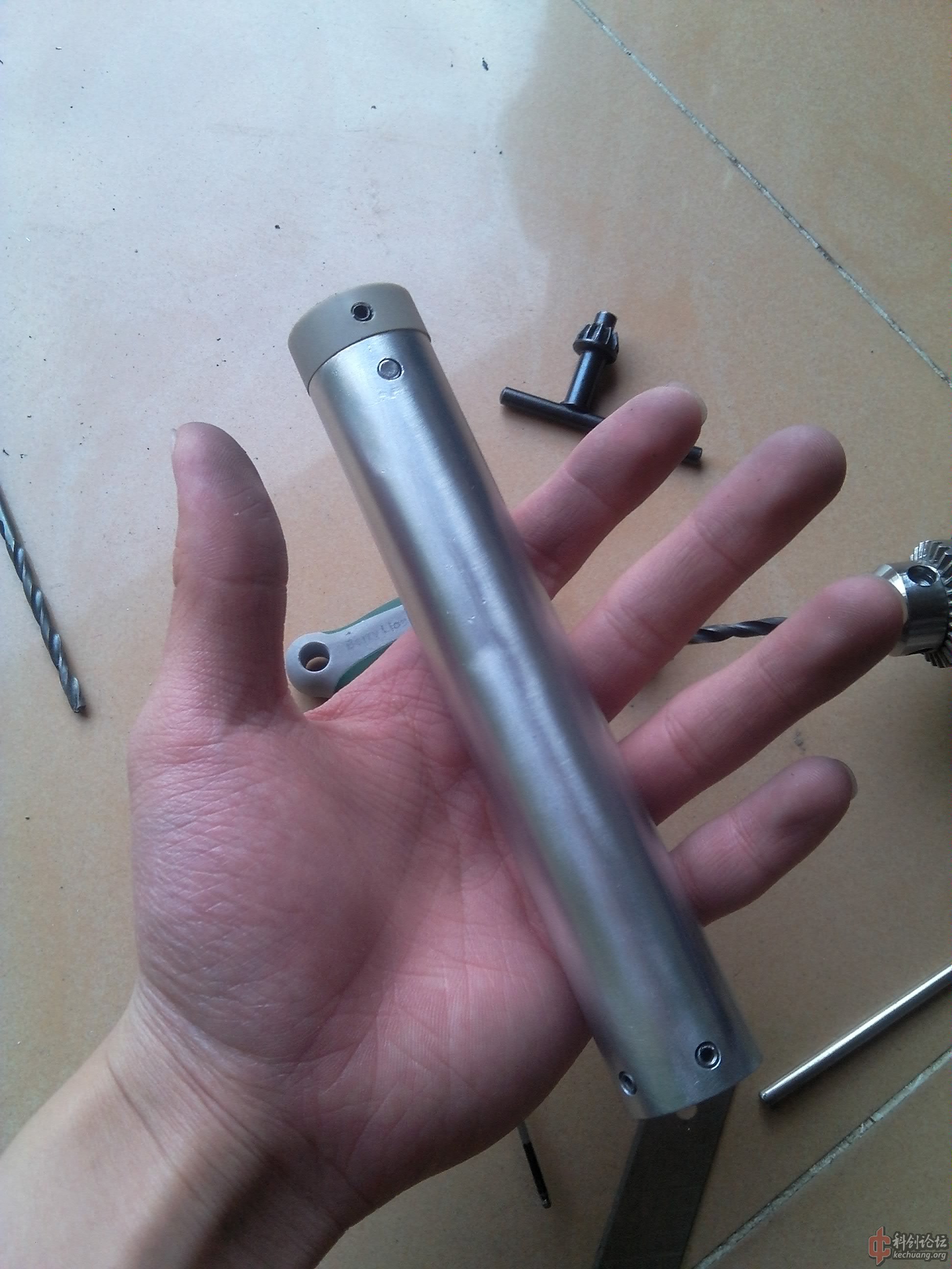

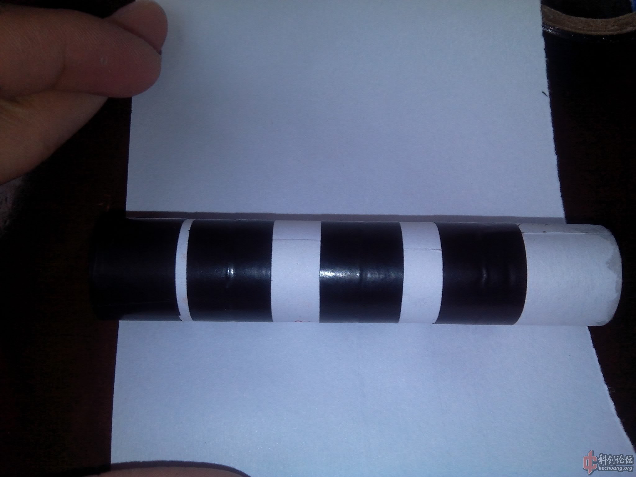

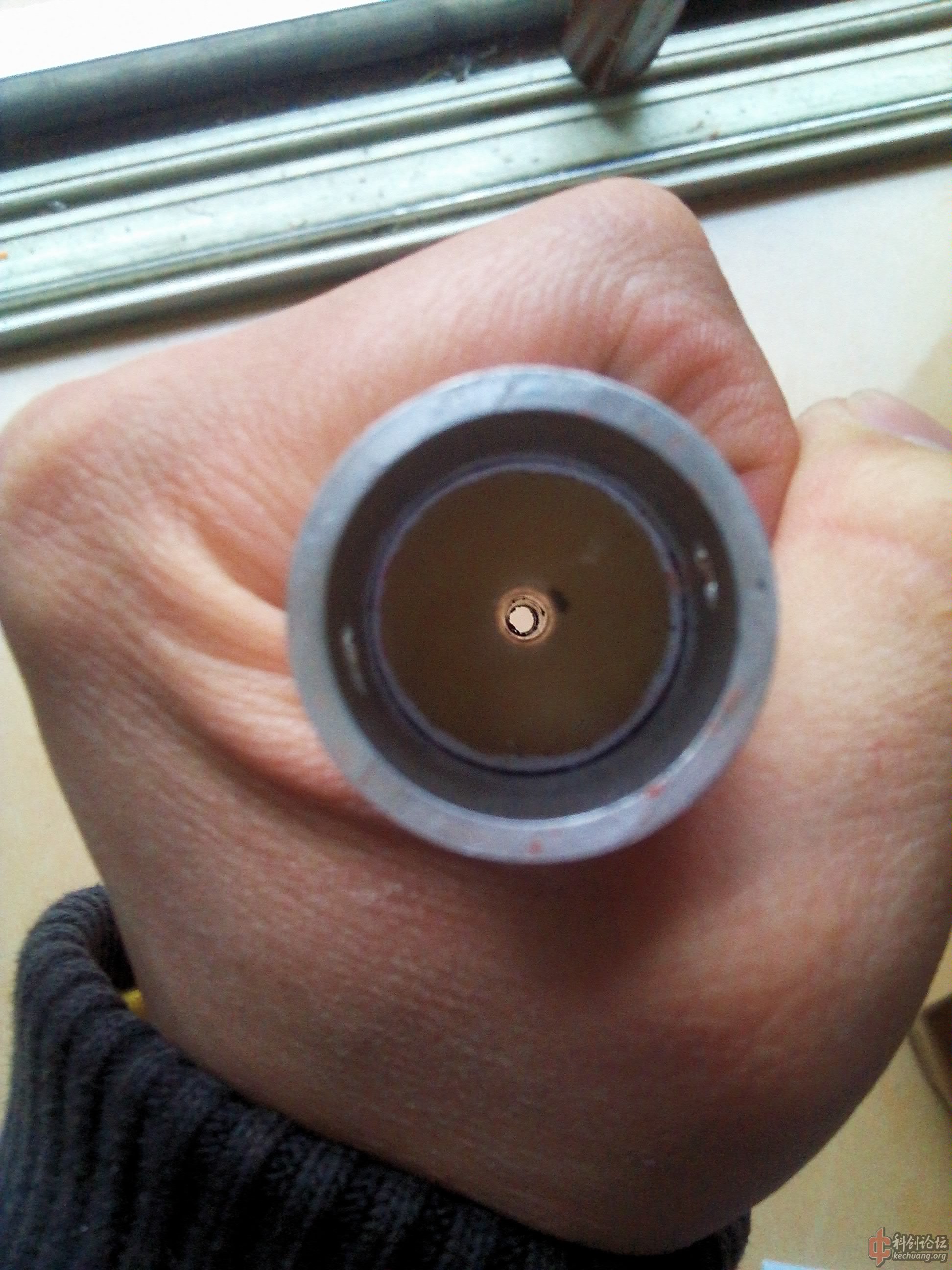

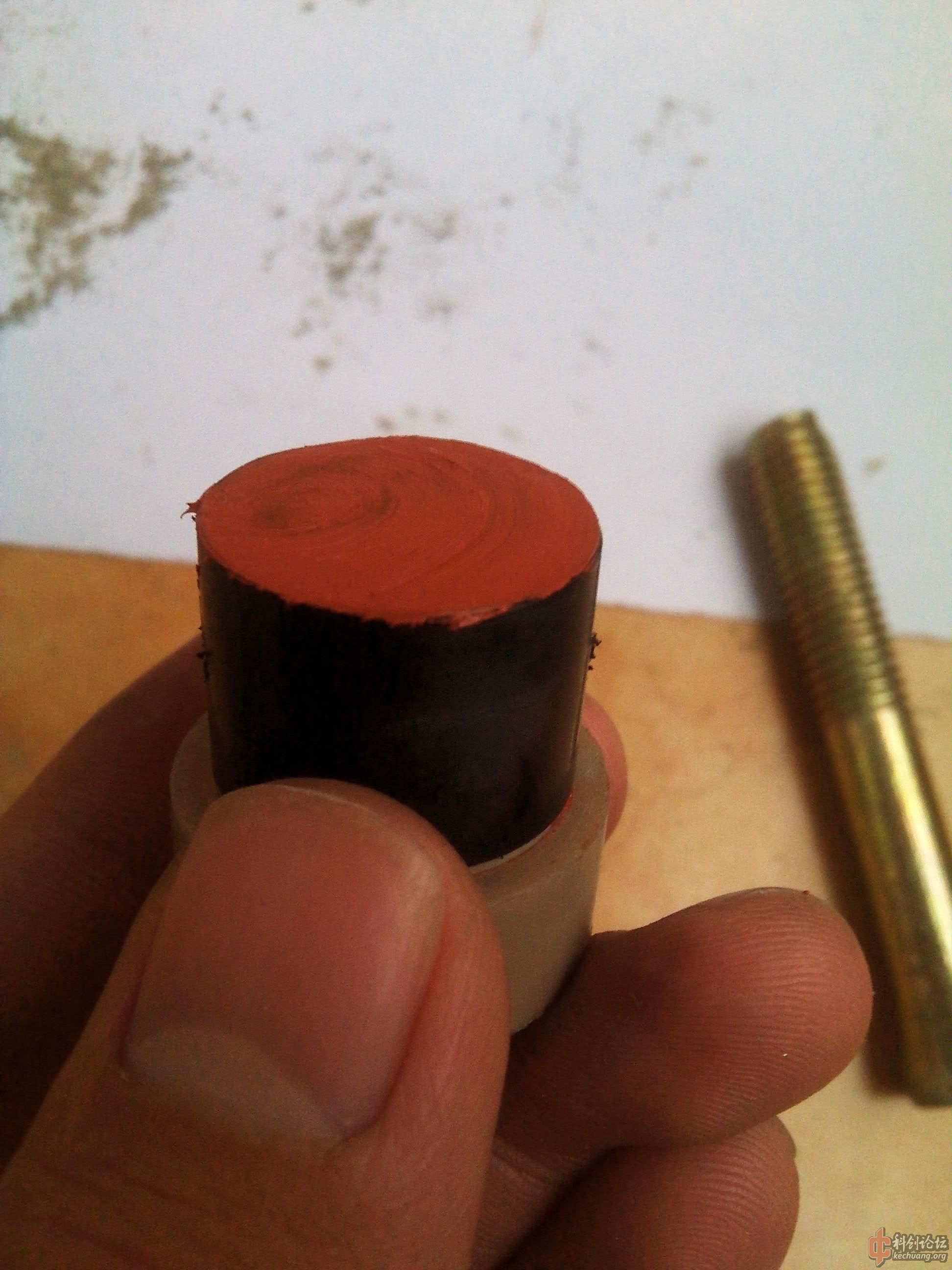

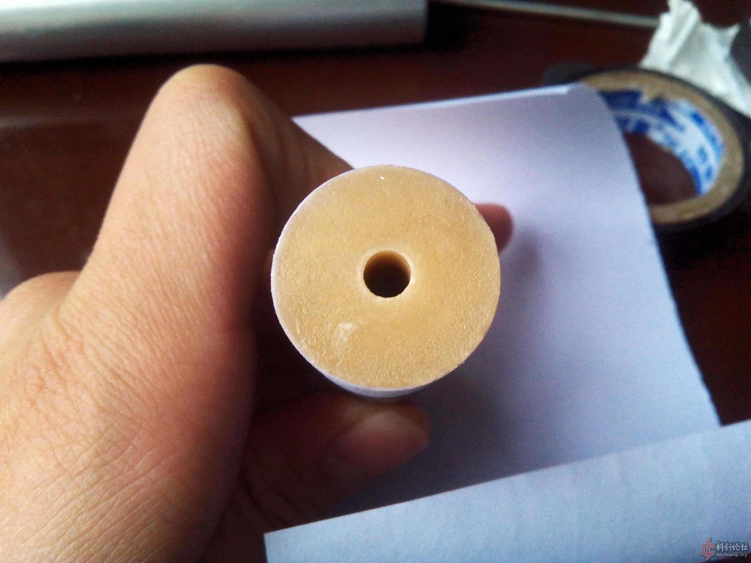

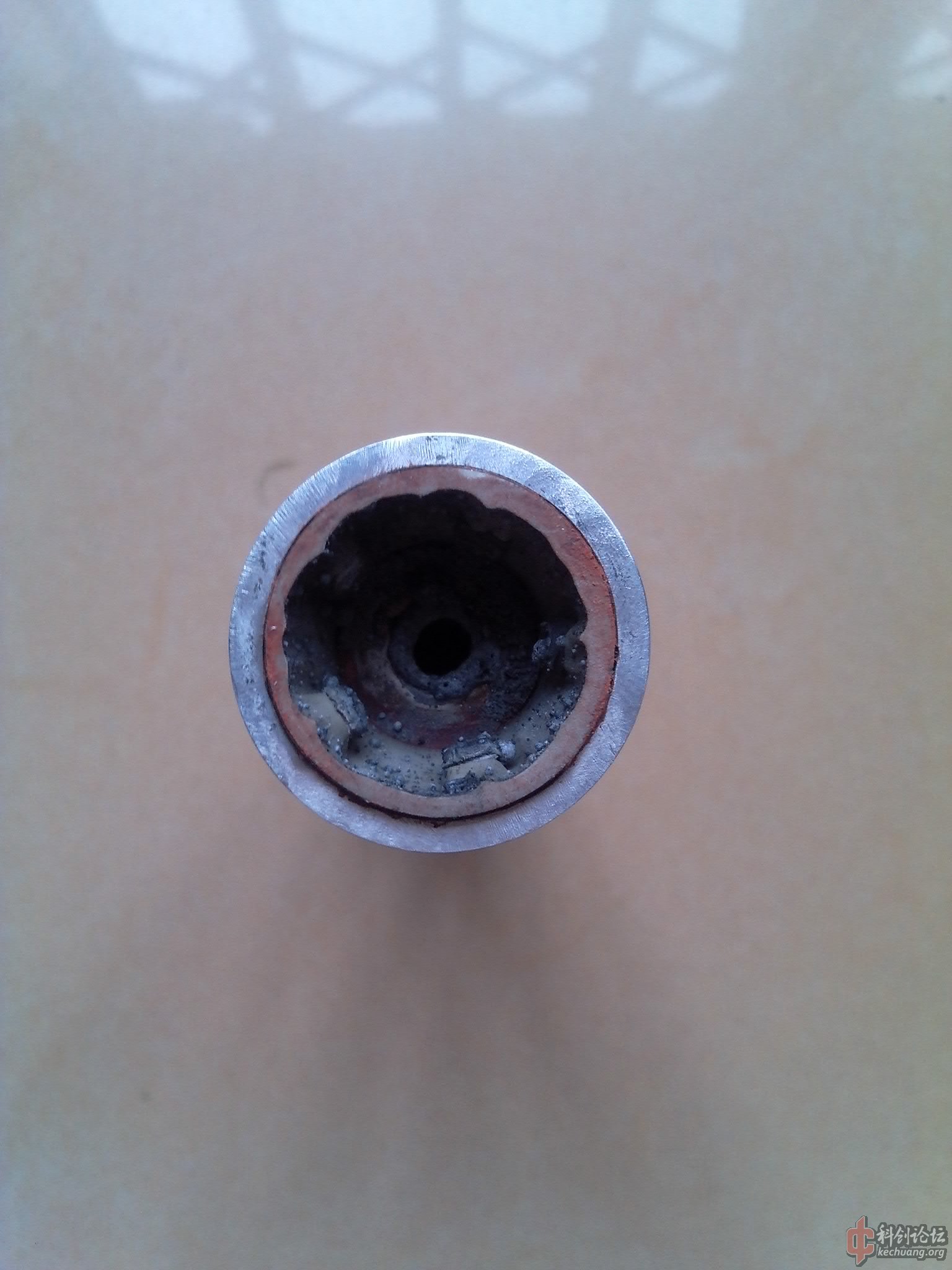

火箭IMG_20151227_171029.jpg 火箭IMG_20151223_165823.jpg 火箭IMG_20151223_165829.jpg 火箭IMG_20151223_165807.jpg A4纸和电工胶作为隔热层,4节2.4mm的药柱组成的,端面可燃。 火箭IMG_20151223_170057.jpg 药柱喷管那头放一片垫片 火箭IMG_20151223_124307.jpg 火箭IMG_20151223_170436.jpg 火箭IMG_20151223_171128.jpg 现在药柱堵头那端挤上一点596然后压一片牛皮纸 火箭IMG_20151223_172800.jpg 干压堵漏王然后表面滴水 火箭IMG_20151223_173116.jpg 火箭IMG_20151222_141055.jpg 因为4节药柱端面可燃太暴力所致喷管固定环熔毁。 火箭IMG_20151223_124245.jpg 最好给出解决方案,用堵漏王做拉喷。

对您所说的喷口问题,我有
几个改进意见:
1.可采用都漏王制作拉喷
(对于微型发动机来说,基本
没必要)
2.使用石墨喷喉
3.使用电木喷喉
4.使用陶瓷喷喉
5.使用石膏喷喉
(微型火箭的燃
料工作的时间较短,
所以不必担心)
