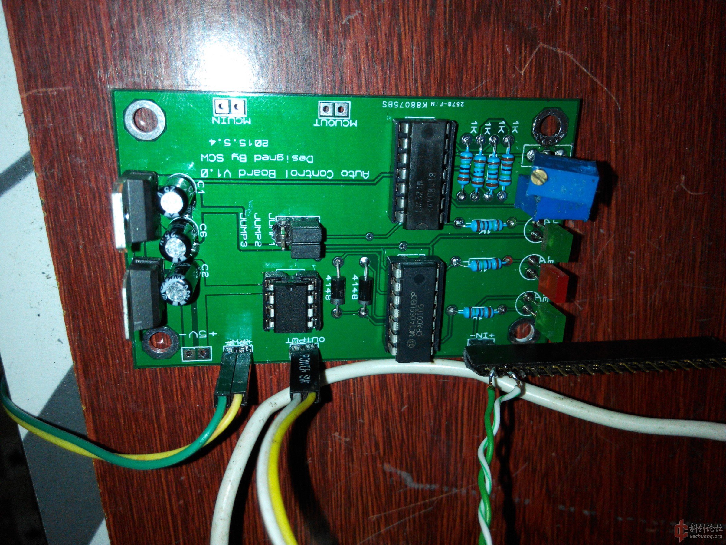

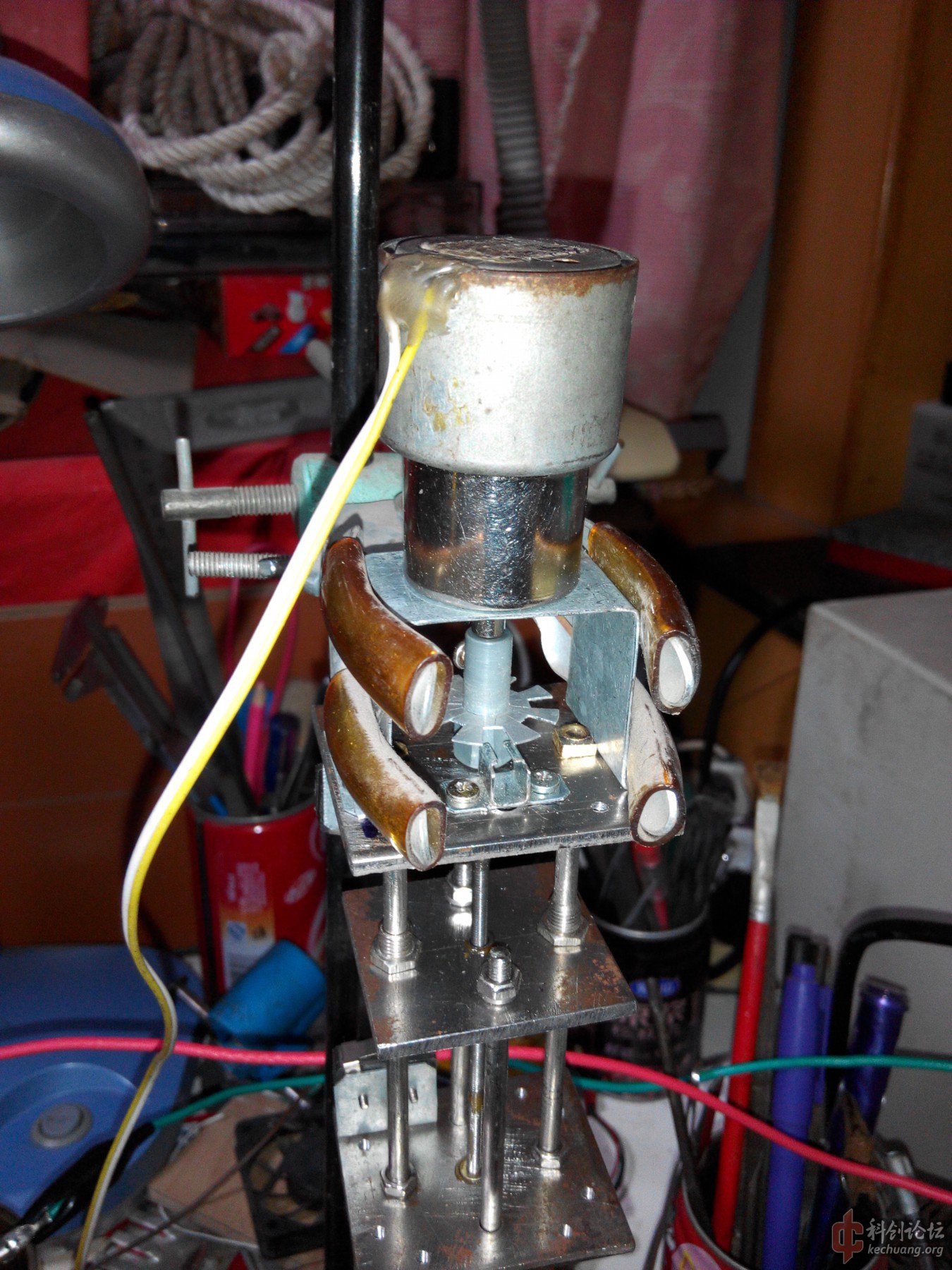

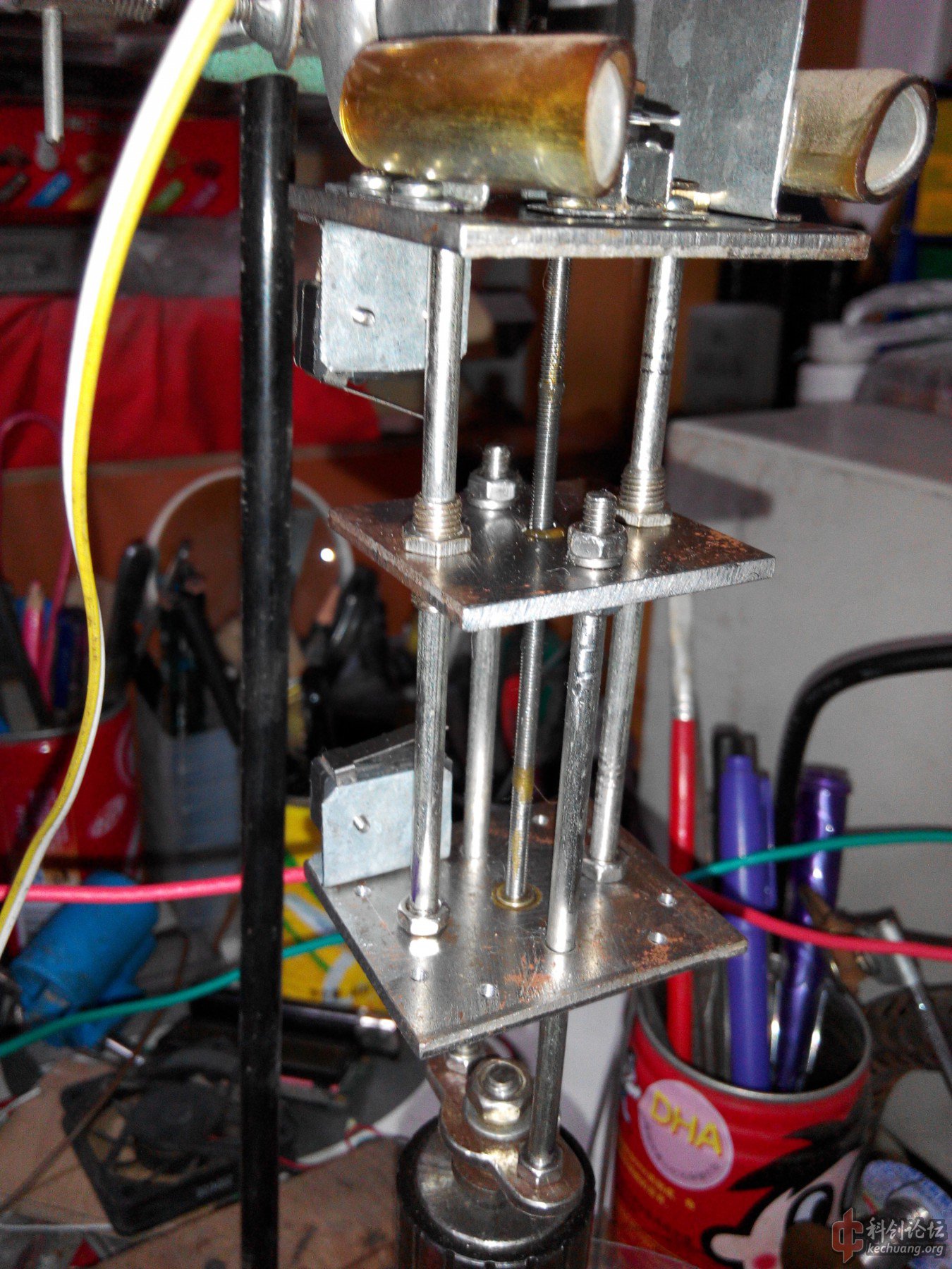

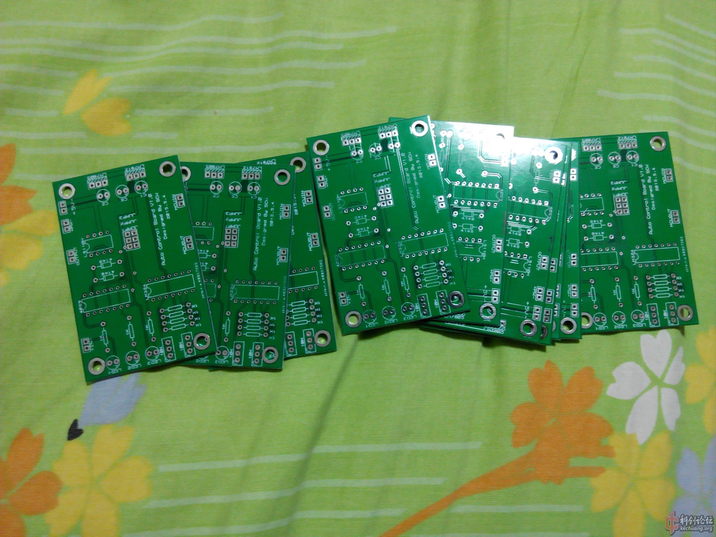

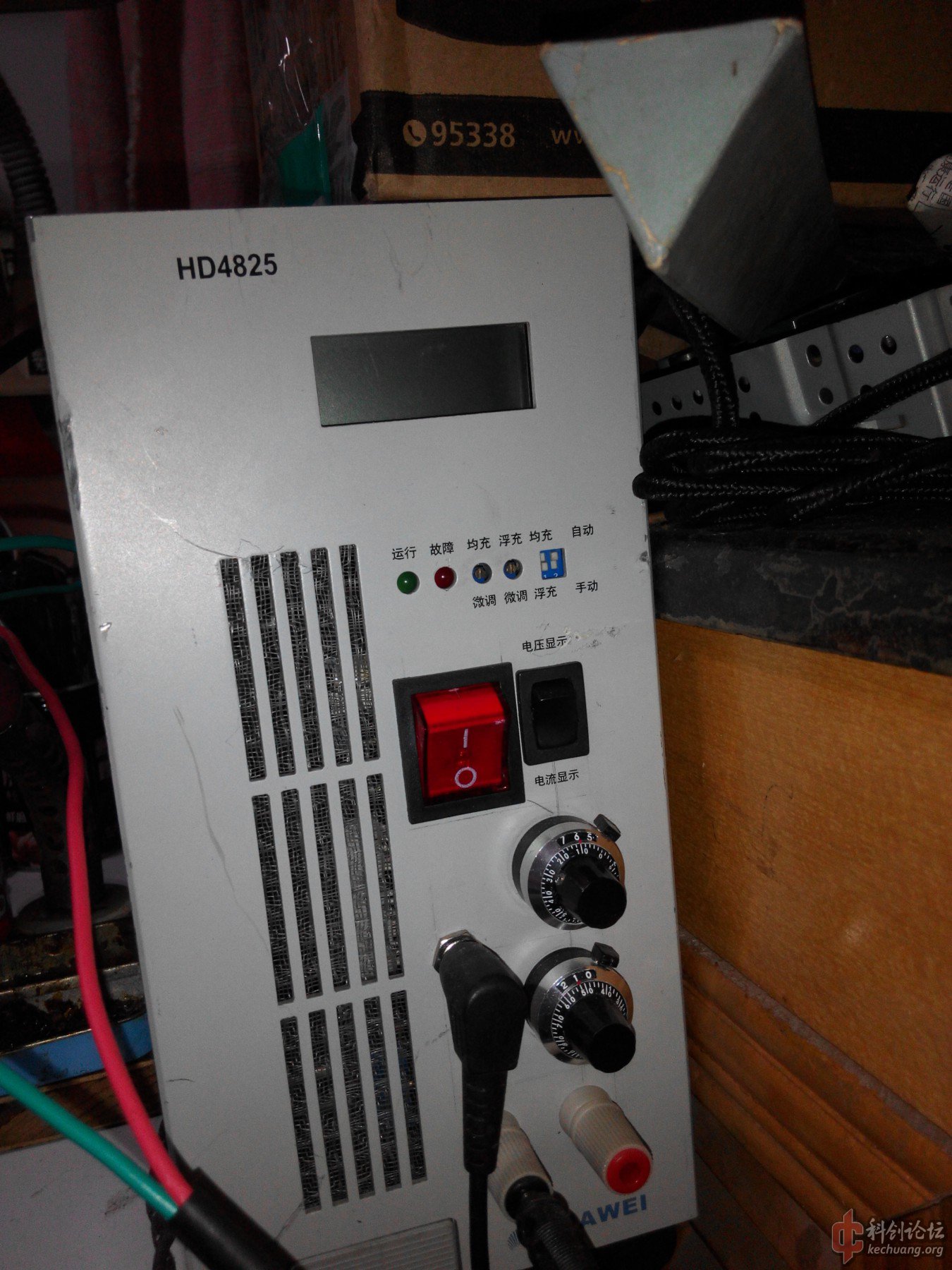

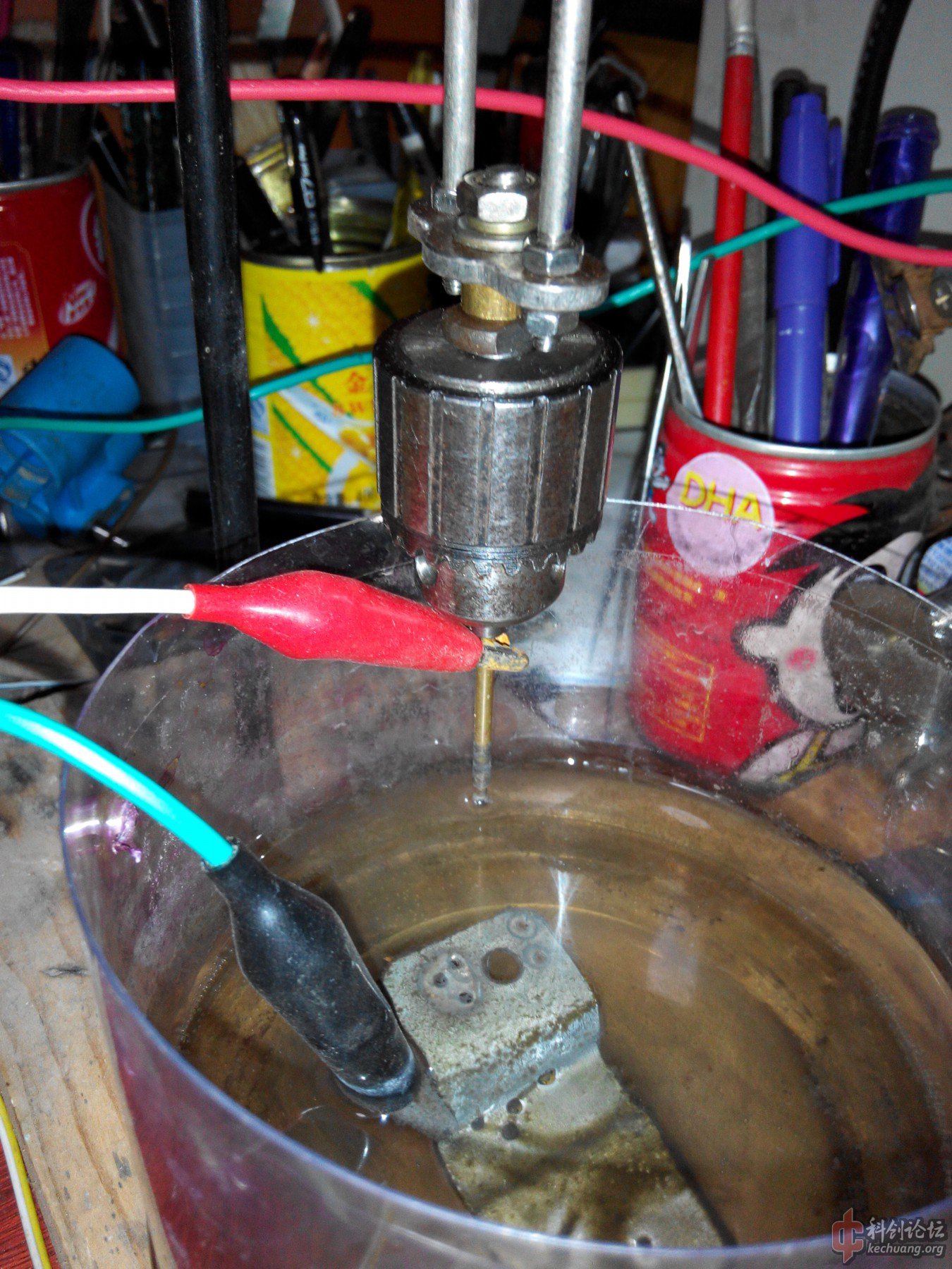

本作品主要参数:

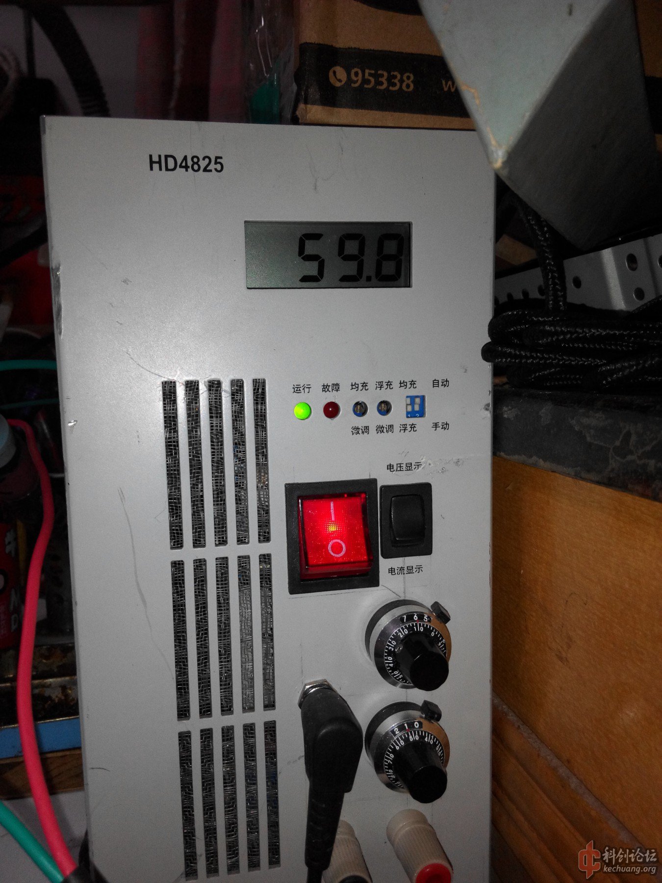

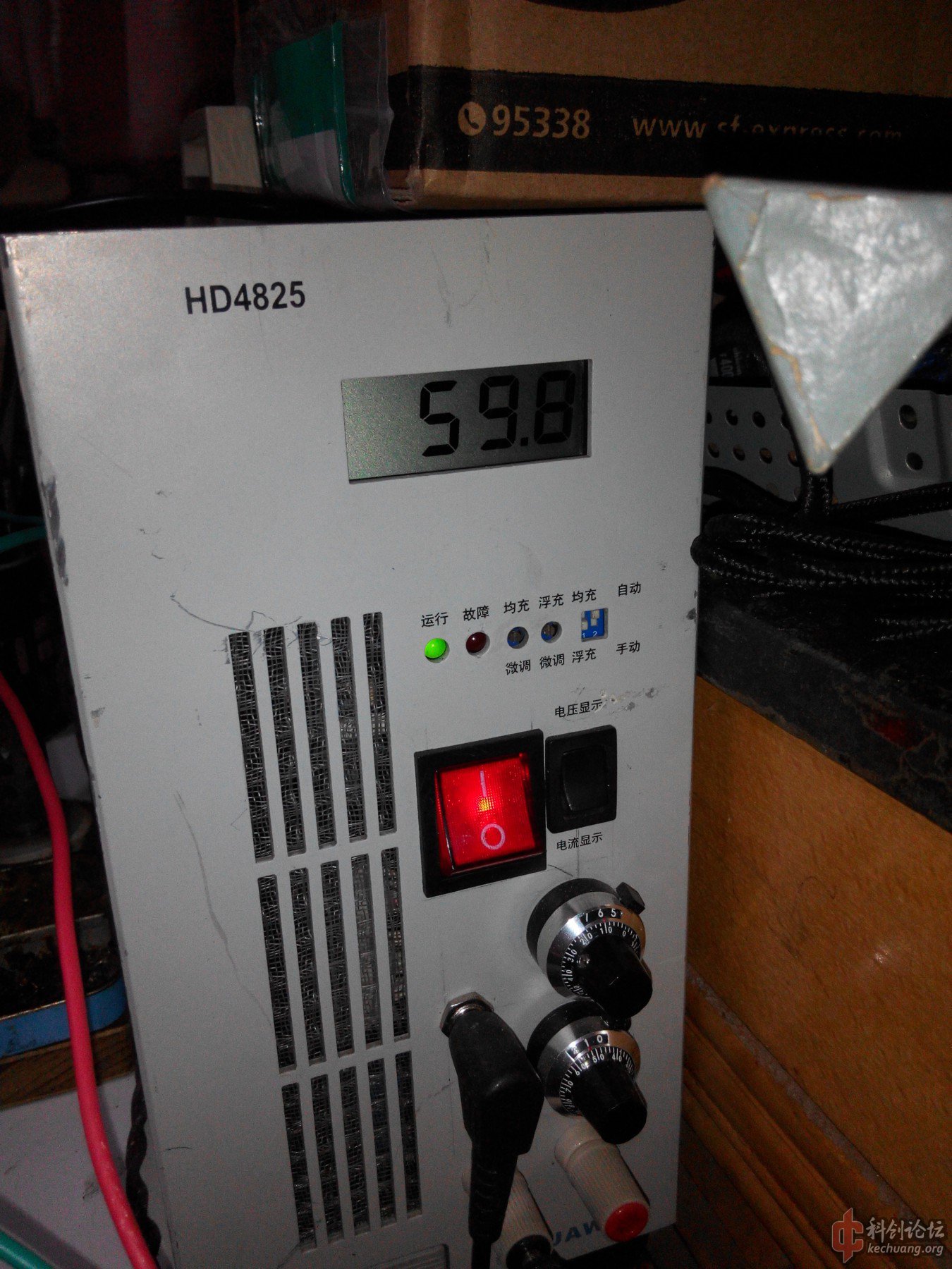

电压:60V左右
最大电流 :2A
储能电容:450V 30uF

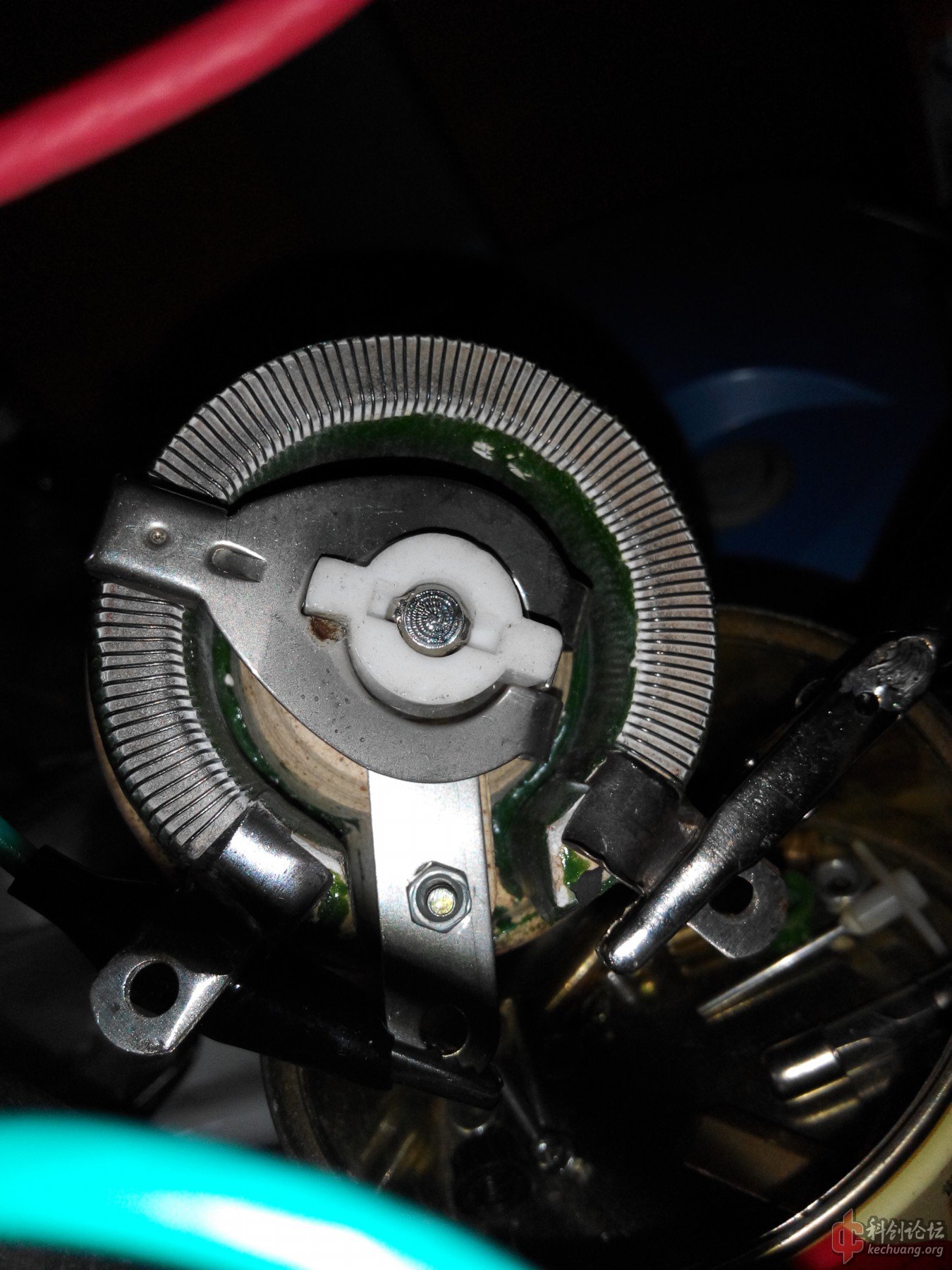

限流电阻:50ohm可调绕线电阻 70W(工作的时候有时候会冒烟..)
打孔速度:锯条那么厚大概打个2-3分钟吧
那个电路板的具体电路就不放了,比较器加逻辑电路挺简单的,打样的时候有些失误, 一个电位器的引脚放错位置了
电路板用protues的ARES做的,好多封装都没有...
总的来说,还需改进,但是,又不是不能用嘛[s::lol] IMG_20150602_200700.jpg

附上打孔的视频.....手机拍的,原本是1080p的结果压缩成狗了[s::L]
点击此处查看视频

771588
这pcb做这么大有点浪费空间啊·····
TubeChip404作者
10年1个月前 IP:河北
771590
打样在10x10cm以内都一个价,不弄得大一点,觉得有点亏。。
小白先生
7年7个月前 IP:广东
840917
你这个功率不可控吧,貌似放电电路用的还是老式的rc电路,你这个板好像只能控制电机的前进与后退
chicken446
1年5个月前 IP:广东
927791
请问一下作者,板子的作用是控制电机上下移动吗?还是产生脉冲?我也想diy一个非常简易的,用来取断钻头。
