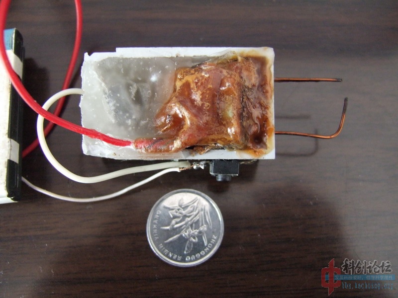

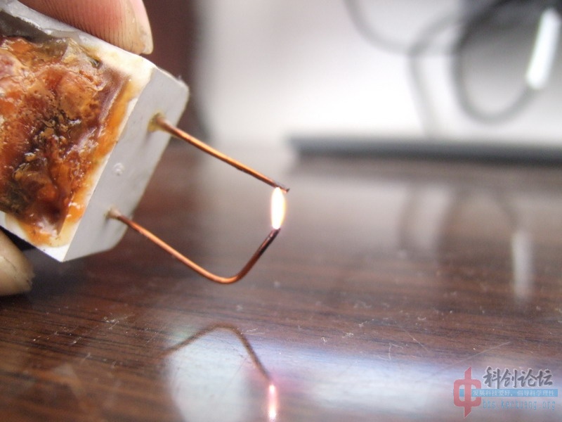

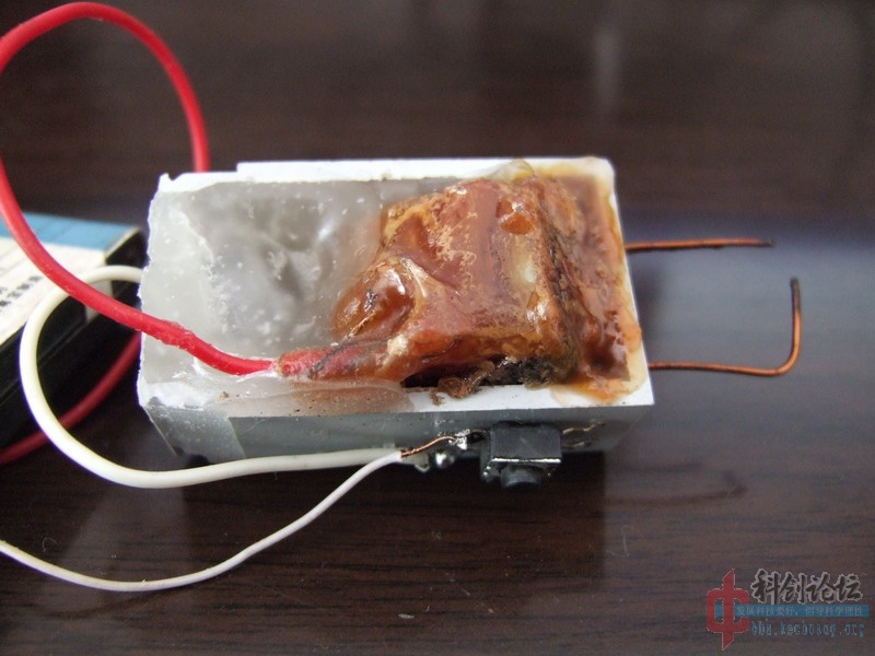

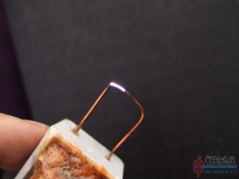

用蜡封住的,蛋疼的,还算小点的,等离子打火机,秒杀纸,塑料。。。。。

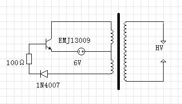

十分蛋疼的电流:2A
电压:6V
工作方式:自激
三极管:13009
这个电路简单,高压模块的电路,变压器:10+10:1000

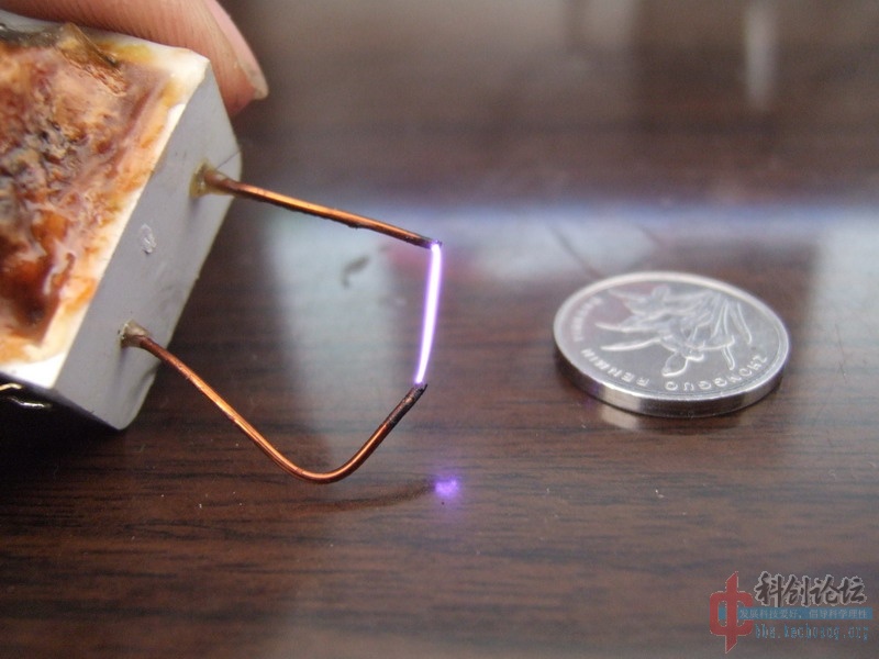

最大击穿距离,1.5cm
最远拉弧距离:2.3cm

单管自激的效率应该不咋滴把

当年初二我花了一年玩单管自激,最后造出一个单电池1.2V能击穿并拉2mm弧的神物......一个EI35磁心,初级是0.41绕30+20,次级用0.07把剩下空间绕满,配上一粒120欧电阻和8050三极管........那次级估计不下3000匝.....

有的有的,但大家都误解了,这个变压器不是我绕的,是从高压模块里拆出来的,上面的胶条上写着10+10:1000
这个不是E铁心是和高压包一样的铁心

我家里没有人抽烟,没法试香烟,但它可以5S点镁条,3S化玻璃(玻璃化了就导电了。。。。)
因为是13009,功率比我用13005做的大多了,长时间开基本温和(1min)
