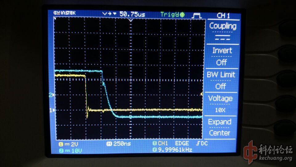

引用 华蓥:G160N60UFD,2组各2只并联,背面还有个压敏电阻没装。
啥子IGBT?
引用 华蓥:是啊,虽然2只并联,但最高也就干到250A。
好像IGBT 最多也就2倍额定电流峰值, 所以最高1200A,估计有点难, 关断时是电流最好不要超过300到400A
