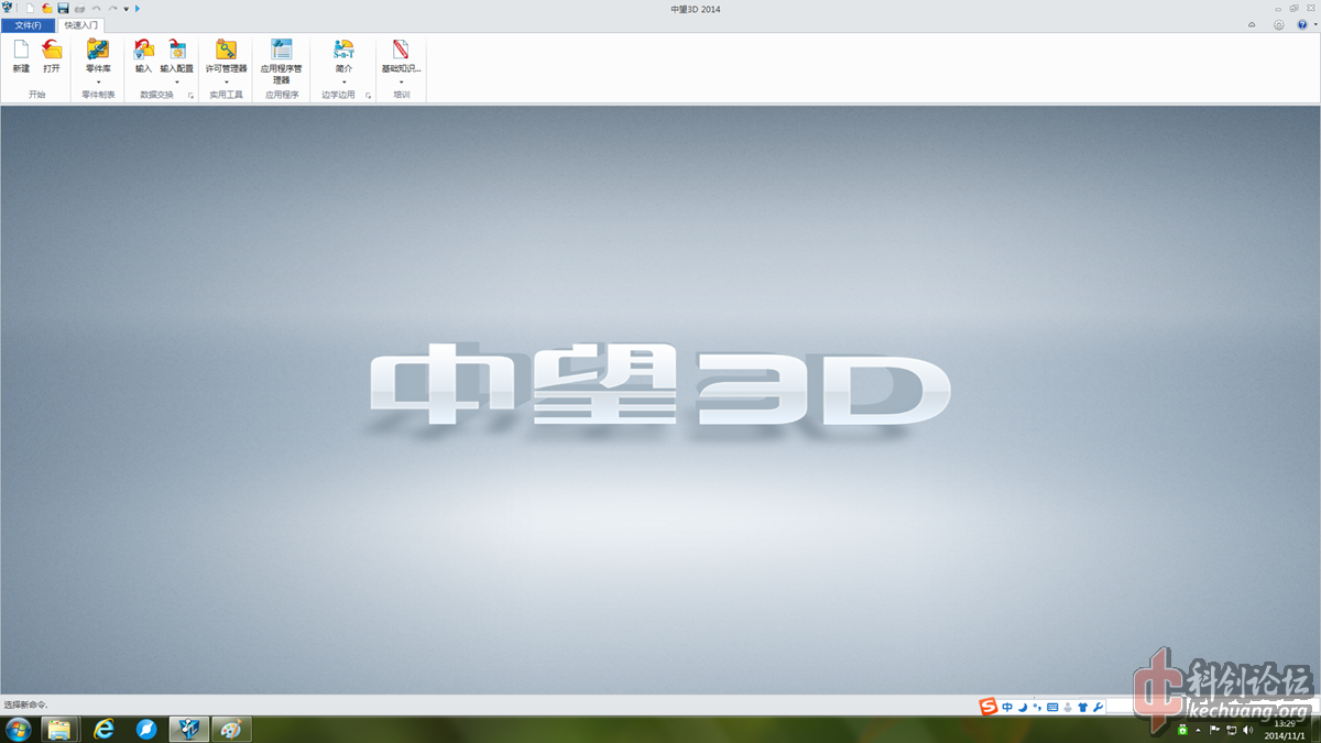

软件界面,蓝灰色的色调我还是比较喜欢的
