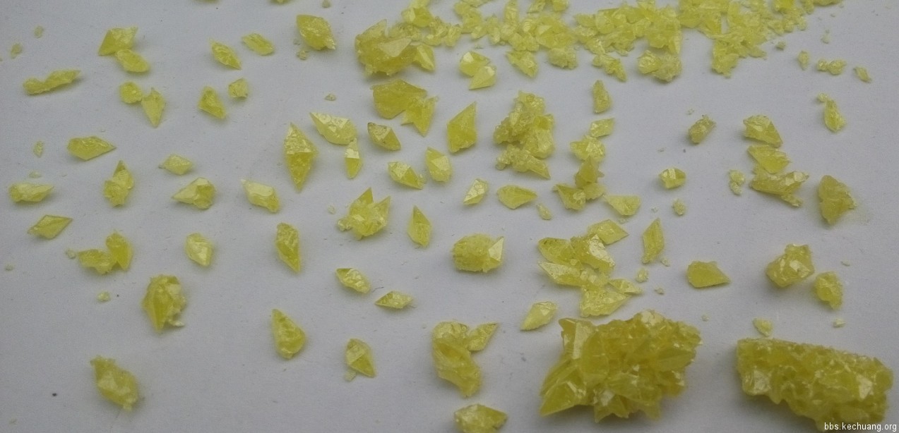

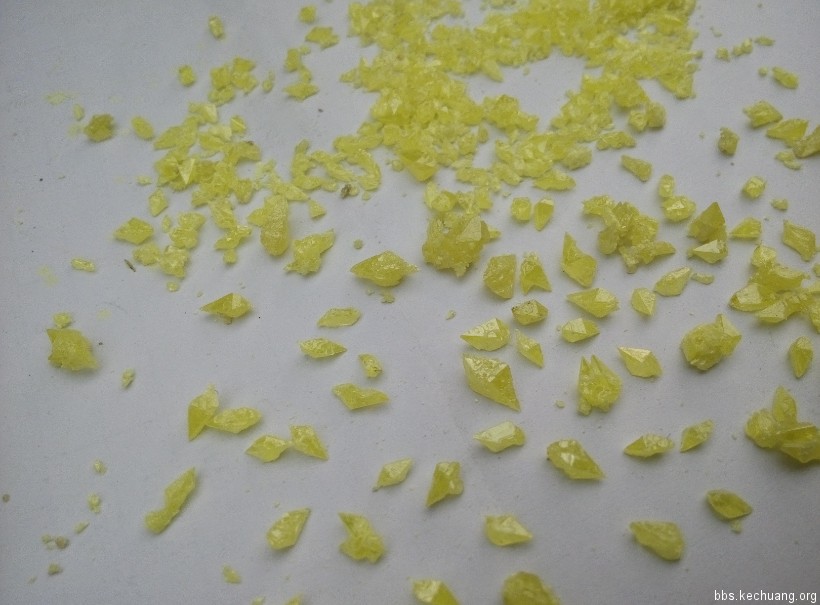

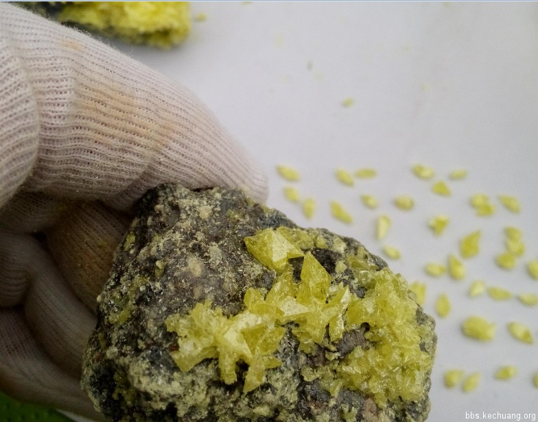

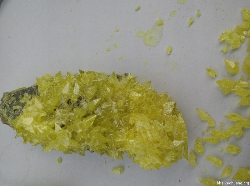

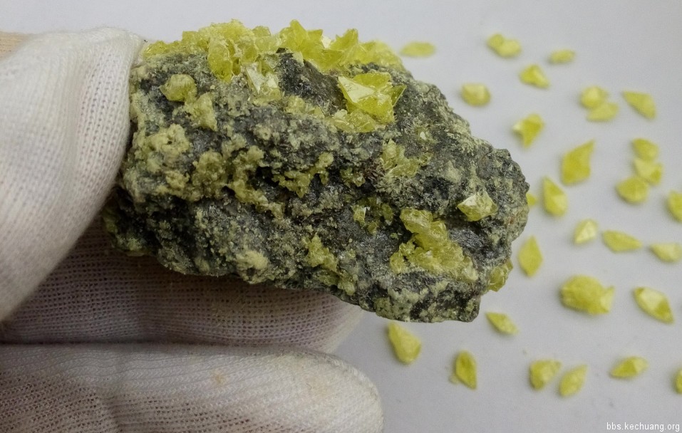

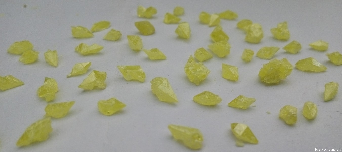

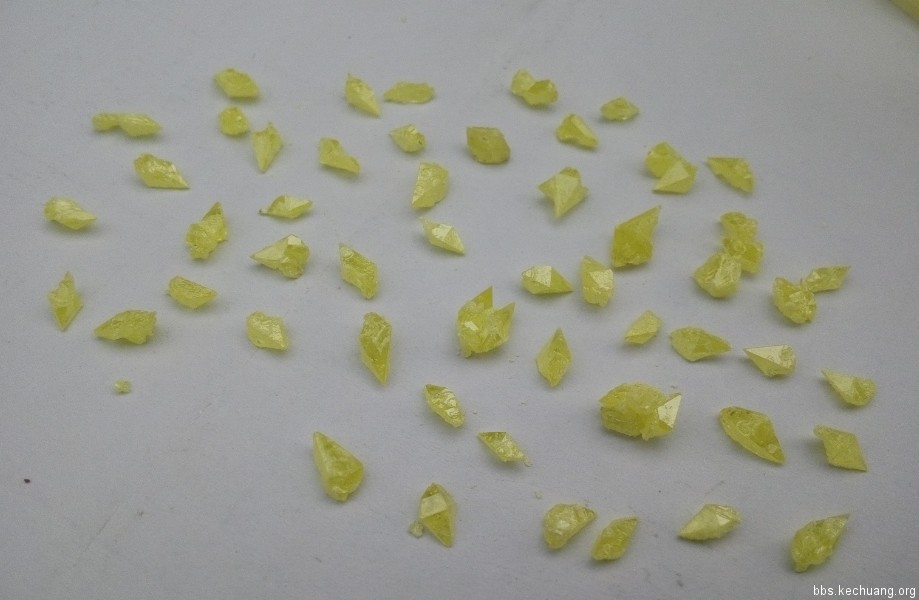

头一次做,晶体长的都不算很好,而且尺寸也小,只有几毫米,最大的也才10毫米左右。我再花时间探索探索,以后做更大更透的硫晶体出来。同时尝试了下在岩石上培养,效果一般,不过已经比想象中的好些了。
关于溶剂,先辟个谣,经常有人说可以用松节油代替二硫化碳,但我试了下,效果非常差,事实证明松节油对硫磺的溶解性能并不好,即使是在加热的情况下也是如此,所以小伙伴们就不用再尝试松节油了。
我用的是二硫化碳。虽然二硫化碳易挥发,易燃易爆,还有毒,但从溶解硫磺的能力这方面来说,有化学工作者专门研究过,目前没有任何其他溶剂能超过二硫化碳,就算是溶解性能比较好的基本上也直接差了一个甚至两个数量级,所以做硫晶体我还是选择了二硫化碳。 小伙伴们若是也用二硫化碳话一定要注意安全。 (二硫化碳常压下沸点46℃,目前查到的非二硫化碳溶剂中溶解能力最强的是邻二甲苯,在80℃时达到15克左右,而0℃时二硫化碳对硫磺的溶解度就达到18克了)

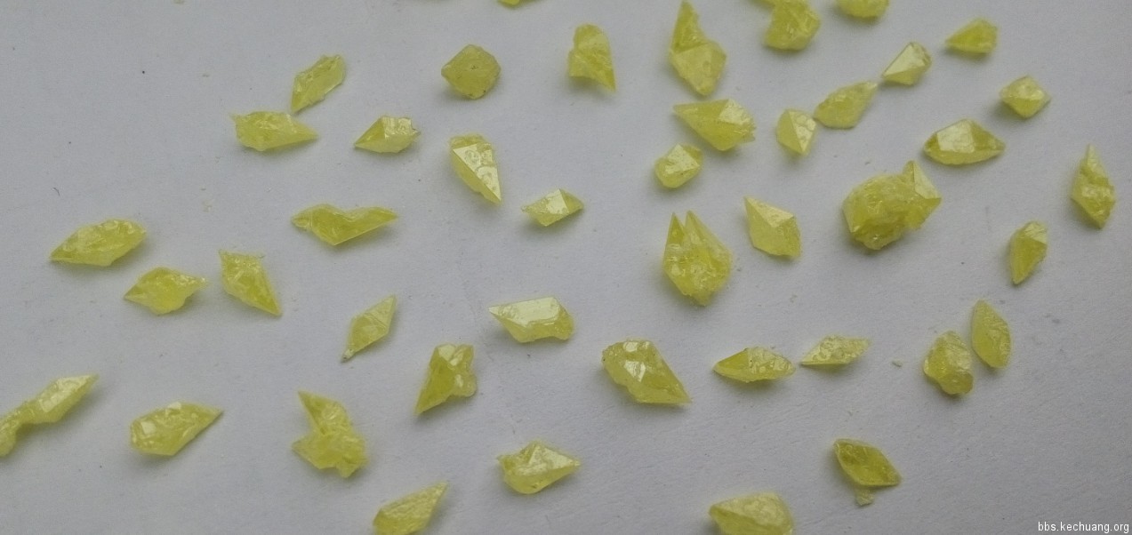

引用 1996615xp:
还是透明的,很纯啊
高质量的斜方硫就是透明的,很漂亮。二硫化碳重结晶得到的硫很纯

引用 碧浪格拉斯:
的确很黄,没想到S晶体是这样的。
可以长的很大很透的

引用 Zheng19991119:
原来硫的结晶这么漂亮~黄灿灿的
长大了会比这个更好看

如果是冷却液态硫产生的结晶,是像水晶那样的枝状
冥灵作者
10年9个月前 IP:贵州
722839
引用 北落师门:
熔融硫凝固形成的硫晶体是不稳定的单斜硫,从二硫化碳中结晶出来的是稳定的斜方硫
