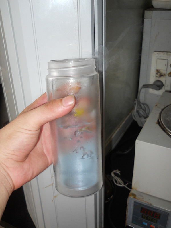

淡蓝色的液态氧
双层高硼玻璃杯的绝热效果还是挺不错的

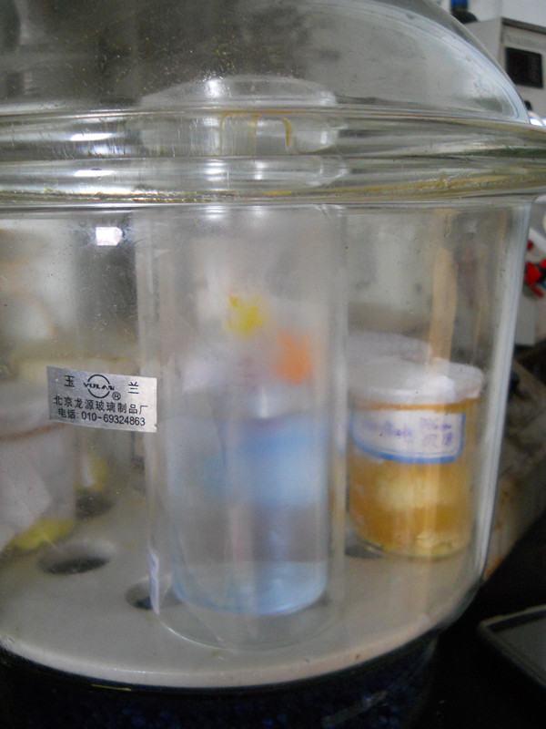

把液氧放在真空干燥器里抽真空,本以为抽到一定程度液氧会像液氮一样凝固,但是抽了很长时间之后,液氧只是不沸腾了,但依然是液态

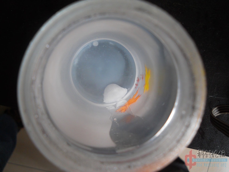

浮在液氧上的冰块。液氧的密度比冰大

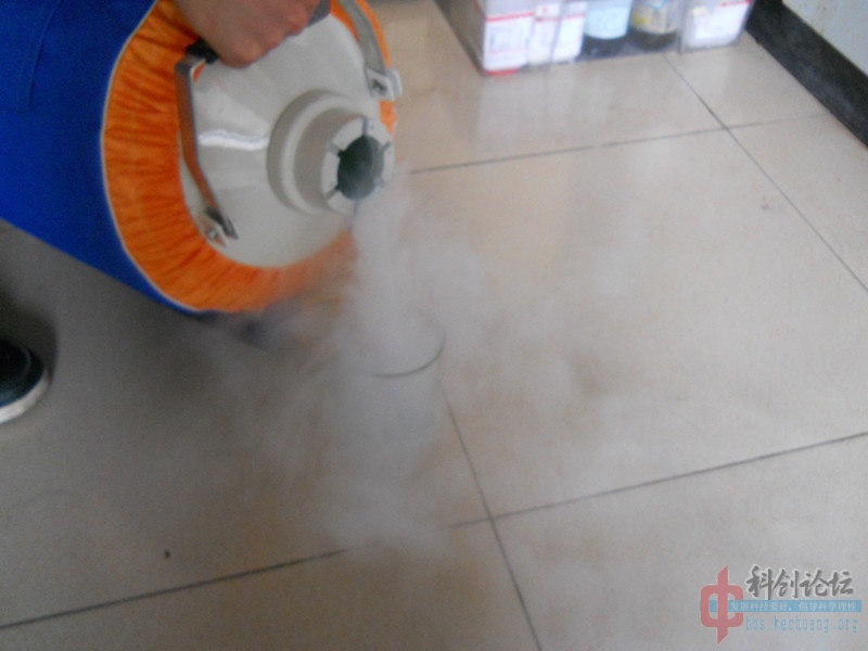

倒出液氧
剧烈沸腾的液氧

艺高人胆大啊,不过求解一个问题,一般低压强=低沸点,高压强=高沸点,抽了真空虽然不能传热,液氧不会受热,但是又是如何是液氮固化的呢?减小压强确实能使内能减小温度也降低了一点,但是沸点也同样降低了啊?高中物理还没学完一半,才疏学浅。。球解释
乖乖乖
2013-03-11
压强减小,沸点变低,然后蒸发吸热,最后自己蒸发把自己的热量放掉了,温度变低了,然后你懂的。

回 22楼(鬼灯哥) 的帖子
你忘记了气化吸热.....
