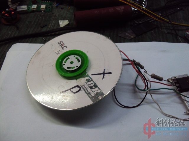

霍尔驱动光驱主轴电机
zhao19782013/04/01极客DIY IP:黑龙江

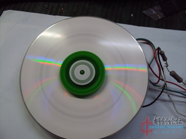

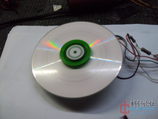

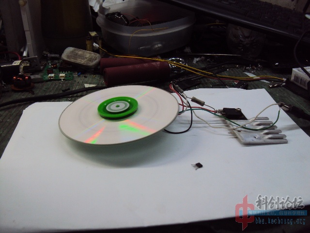

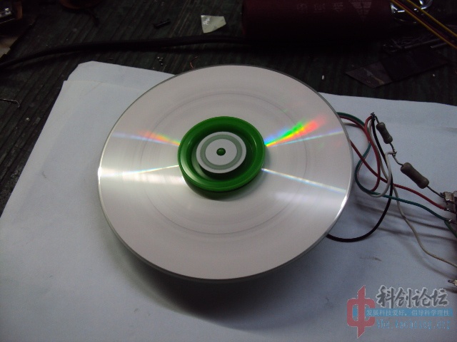

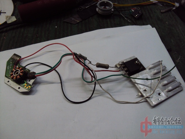

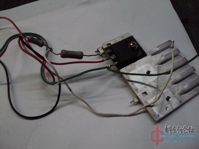

没明白,LZ是把风扇的霍尔卸了么?然后怎么弄?求详细电路图
zhao1978作者
12年3个月前 IP:未同步
512397
回 4楼(乖乖乖) 的帖子
风扇的霍尔元件,用场效应管驱动电机

512520
这个电机是光驱电机吧?本身就带三个霍尔 啊,我从网上找的一个电路,用三个比较器和三个MOS驱动,转得很疯狂。不知道这一个霍尔和一个MOS转速如何。

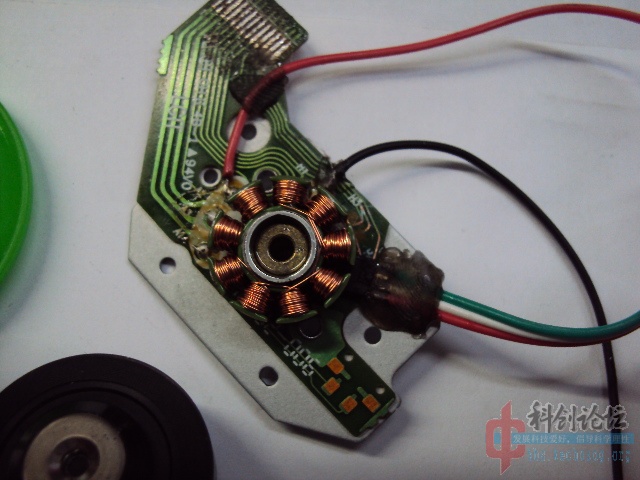

512608

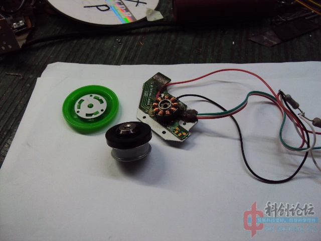

我可不可以理解为你把霍尔去掉了, 用本身的一个绕组去驱动MOS 然后带动电机?
zhao1978作者
12年3个月前 IP:未同步
512640
回 9楼(军火制造商) 的帖子
我没用电机本身的霍尔,我做的是外加的,一个霍尔转的也很疯狂

回 10楼(tromso) 的帖子
可以从新绕,就是太麻烦

563519
你是怎么吧上面那个拿下来的呢?

引用 heroboy:
你是怎么吧上面那个拿下来的呢?
是电机盖子吗?哪个是含油轴承,很紧,两个平口螺丝刀一起使劲就下来了
