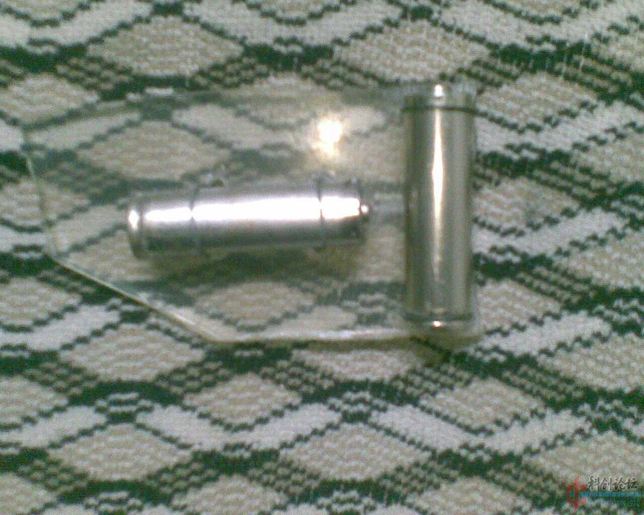

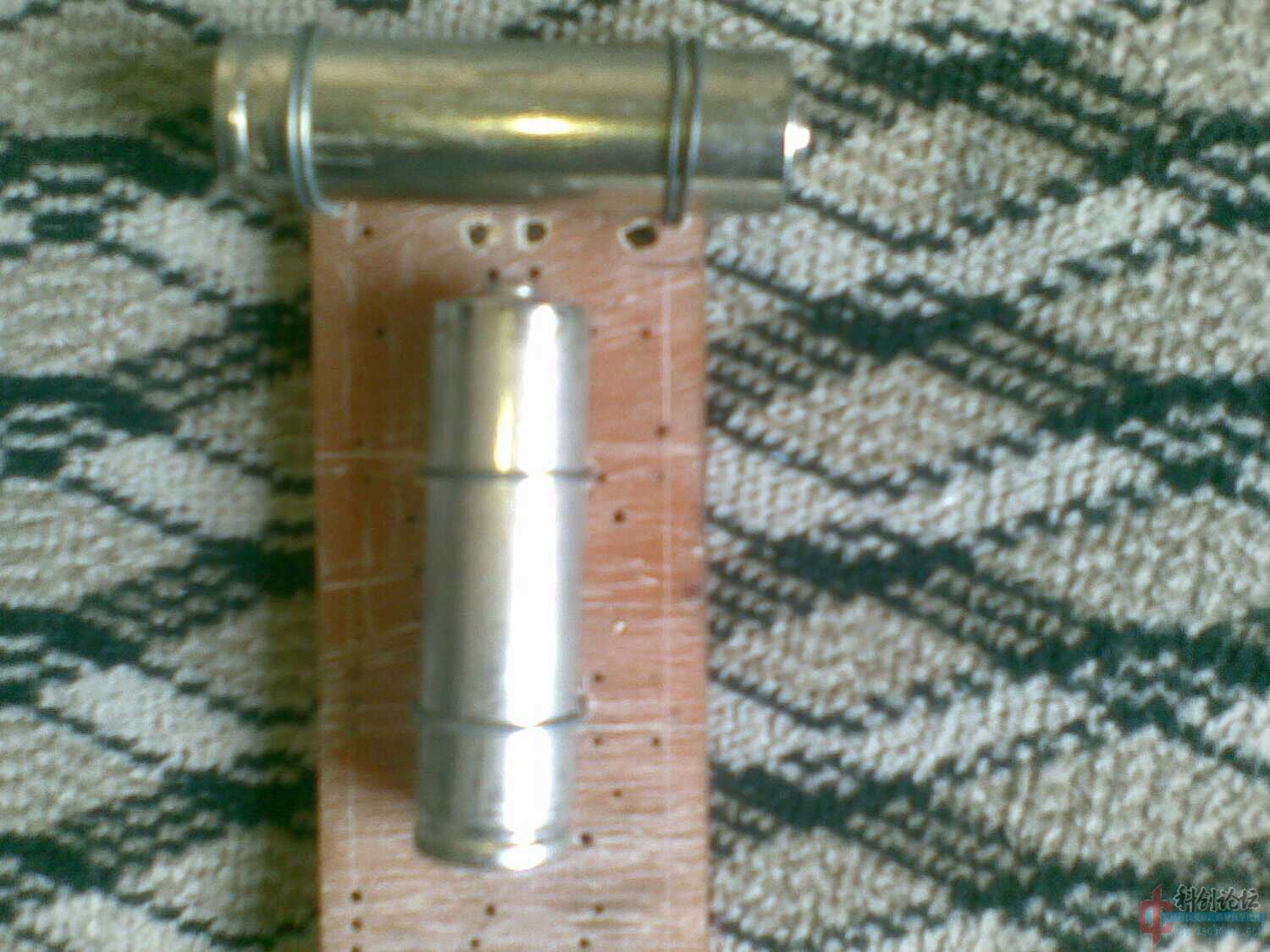

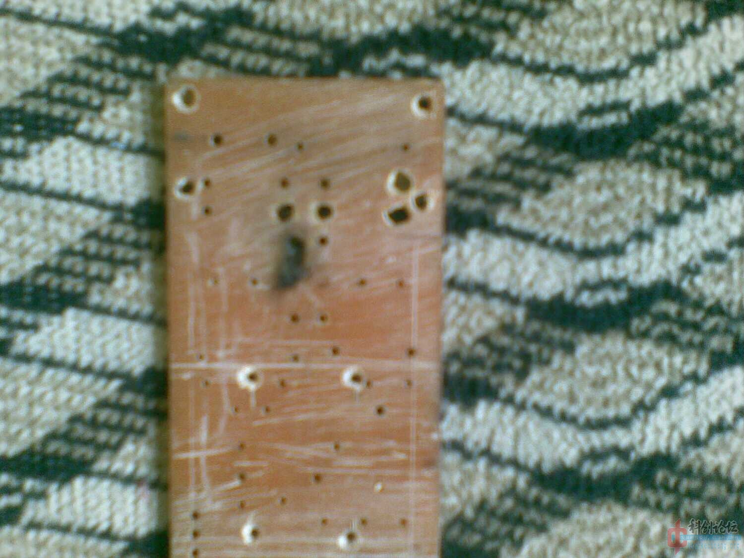

         zvs彩包拉弧测试,98w,输出22500v左右。开始用pcb电路板,覆铜全部磨掉了,结果,结果直接碳化导电了。。。想到pcb电路板耐高温,而且绝缘好。。。。屁。。。         想到pvc不碳化,但是没有厚pvc,只有pvc管,所以果断选择了亚克力,5mm厚的亚克力。拿烙铁钻孔。。。要达到光滑击穿,而且金属在打火的高温下不氧化,惰性好。市场上没有那种镍钢空心球买,就选择了双鹿碱性电池。。。外壳是惰性金属,不容易氧化,本来想用镍氢电池的。           让一个电池的肚子做一个极,另一个电池的正极做另外一个极。。         这样,够光滑,起弧距离7.5mm,空气冬天击穿强度是3000v/mm,得22500v左右。打火器做成这样,可以方便调节打火距离。本来想做成螺丝旋进式更好,但是实在找不到小钢球焊接在螺丝的尾部。        这次亚克力放电不碳化了,但是可能散热不好,大伙儿帮忙支个招。。。要是有那种陶瓷,能方便钻孔,做打火器最好不过了。。。 1.jpg

不要这样做,很危险的!电池烧热了会爆炸的!

你去买点铜管,做打火器不错!

好吧。铜管弯曲成弧状做打火器。。

要不摔了你家的盘子用碎片拼一个?陶瓷的底座很难找诶,其实你自己画个设计图【用系统自带的画图画都可以】送到做有机玻璃的场子订做,不会很贵[s:274]
千万表用电池做打火啊,会BOOM!!的,确实很响亮,要不先拿一个到烧纸用的火炉里试一下?打火器还是要用旋转的好,做起来也不难,重点是调整马达的速度,不然会灰起来噢

如果单为了降噪别用电池,如果为了表演时给观众带来点刺激且具有危险性的惊喜可以[s:274]想要惰性金属去首饰店买金首饰【银首饰铂金首饰都可以哦】做打火,然后在你的泡泡糖盒里灌满氮气,绝对不氧化呵呵[s:274]说句实在的你拿几个铜螺丝不就行了?用螺栓固定还方便调整[s:228]

呵呵,谢谢你的建议了,嘿嘿,泡泡糖盒子里面充氮气。。。想象sgtc喷弧正过瘾,突然电池爆了。。。哈哈。。。粗螺丝方便调整打火间距,只是要把头磨成圆的。。。免得尖端放电。金银铂太贵了,哈哈。 [s:274]碱性电池我还没有爆过,只是充电漏液过,那个时候瞎掰,把南孚电池充电。。。在我高中的时候,女老师正上课,我的正在教室充电的氧化银电子爆了,那个响啊。。。吓得老师不敢上课了[s:274]

90W....好小诶,粗螺丝有一些型号头没有明显的棱角,都磨圆了,你去五金店里逛逛就有 get.jpg 有些好的螺丝是镀镍的

我用铝皮卷起来做一个打火电极。然后,另外一个电极是双鹿电池的外壳,就是电池的正极。哈哈。
