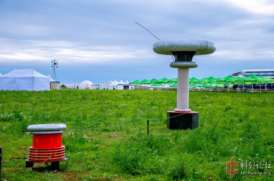

在2014年7月。他发布了一台magnifier DRSSTC。并将其命名为 MUSHROOM DRSSTC。

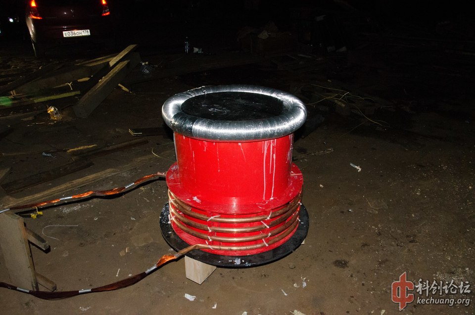

它的规模与论坛Aoho会员做的DRSSTC很像。但是结构有所不同,它使用的拓扑结构直译称为“特斯拉放大镜”,在国内圈子叫法多为“分体式特斯拉线圈”。
这种特斯拉线圈,使用一个小型特斯拉线圈的终端输出,通过一根金属馈线传输给主特斯拉线圈的输入端。从而在主线圈产生巨大的电弧。
这种结构有点类似大型中波天线的馈电方式,其设计原理是,小型特斯拉线圈的耦合度较高,约为K0.3-0.5左右,大于普通DRSSTC的K0.1-0.2。但是通过馈线连接主线圈之后,整个系统能够被简化为普通DRSSTC的双LC谐振回路,而其等效耦合度K=k12 * (L2/(L2+L3))。
根据公式很容易看出,L2/L2+Lx是一定小于L2的。所以系统整体的等效耦合度会很低,保证了初级线圈电流能够很快震升,从而产生巨大的脉冲功率。另一个好处是,双LC谐振回路带来的频率分裂效应会被减小,而峰值增益能够更高。且馈电端特斯拉线圈的耦合度较高,这样一个周期能够传递的能量就比普通DRSSTC要大,并且由于终端电压较低,所以高耦合也并不会带来绝缘问题。
在SGTC火花间隙耗能较大的时代,必须保证槽路能量尽可能短时间传递给次级线圈,所以这种magnifier TC的结构由于等效耦合小、效率高的特点,曾被广泛应用于特斯拉线圈设计中。

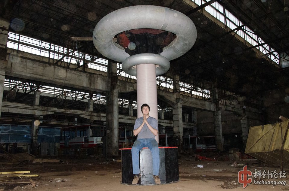

那么这台DRSSTC的规模有多大呢?图片可以见得
根据人身高比例推算,约为3.6m高度。顶环宽度约为1.8m。
其功率为35KW,运行于35KHz,槽路谐振电流峰值达到了惊人的6KA。

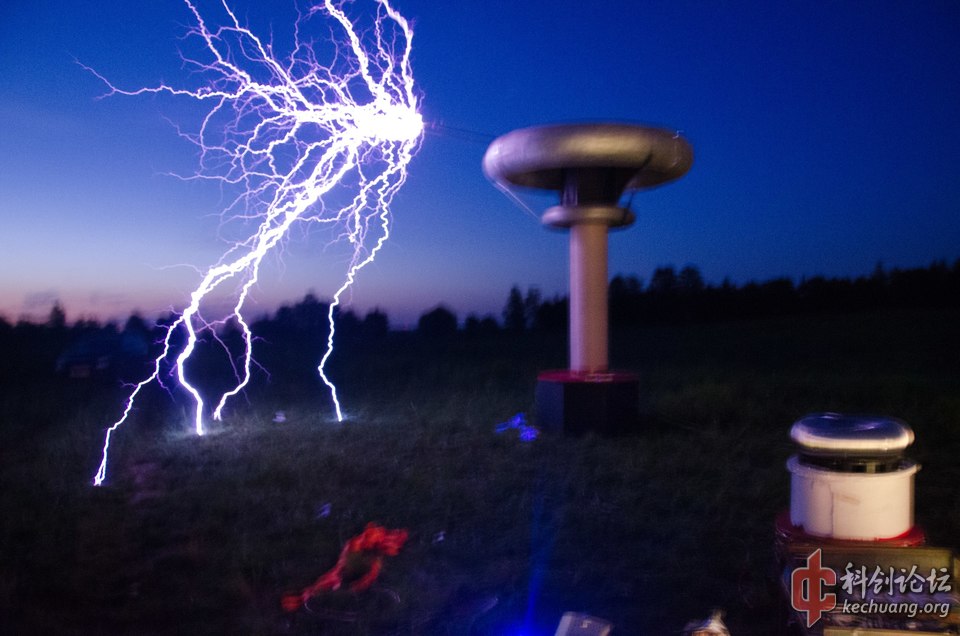

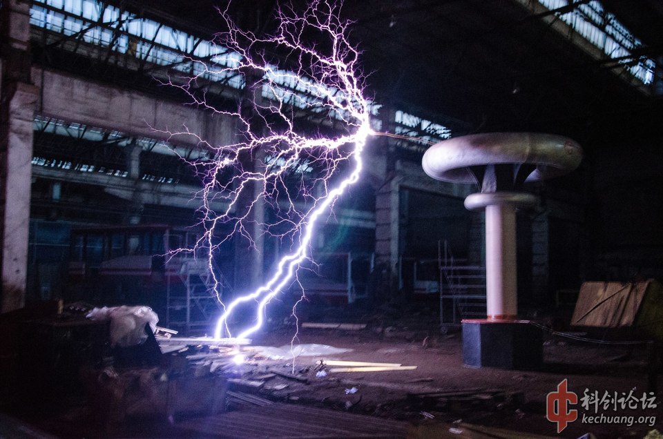

电弧的效果也是相当绚丽。

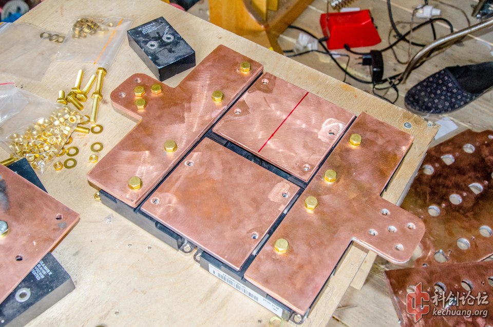

MUSHROOM DRSSTC的功率部分使用四块FZ1200R12KL4C型号IGBT模块作为开关元件。
笔者下载了这款IGBT模块的资料,
attachment icon FZ1200.pdf 263.41KB PDF 158次下载 预览 ,发现这款模块常规电流为1200A,短时电流为2400A。
其特性为短路限定电流IGBT,5uS允许通过电流为9000A。
可以看到,四个IGBT模块紧紧靠在一起,使用厚铜板对接线端子进行机械固定的同时,也完成了可靠的电气连接,组成了一个标准的全桥结构。是在机械结构运行的情况下,做出的最短电气连接方式,短而粗的走线,保证了最小的寄生电感。
在大型DRSSTC中,电流动辄KA,一点点小小的寄生电感带来的损耗都是不可忽视的,非最优化的走线,往往导致吸收电容过热,更有甚者,输入功率巨大,而电弧长度根本达不到其功率对应的弧长,这个时候排查完其他可能问题之后,就要考虑是否需要优化布线了。
图中的走线方式处理的比较好,值得我们在设计制作大型DRSSTC时借鉴。
