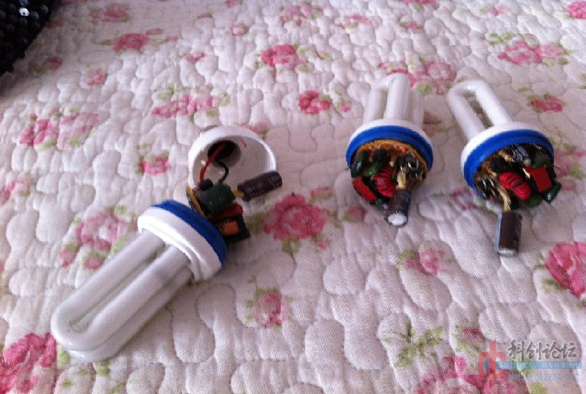

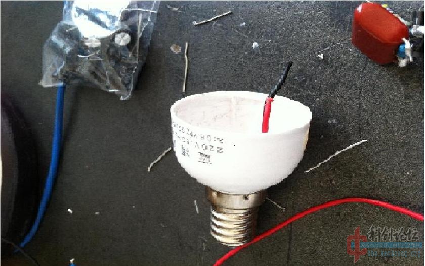

客厅里的荧光灯是暖黄色的。。开始感觉还可以,后来越来越感觉不爽了,还是小螺口的,本地又买不着。。于是准备拆了改~~

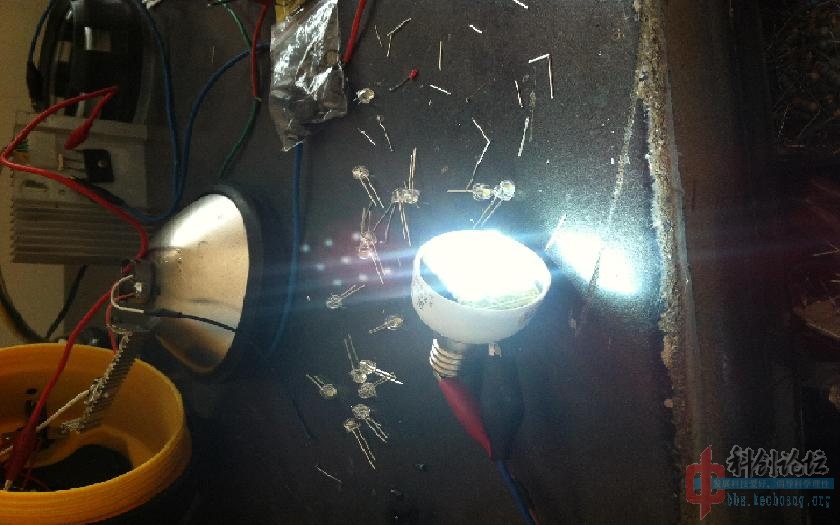

开始用半桥整流,结果可以看出来灯一直在闪烁,又改成全桥(主要因为灯口很小)

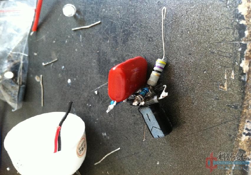

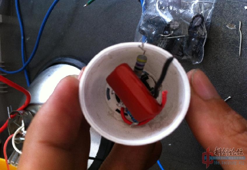

用的电容降压+全桥整流

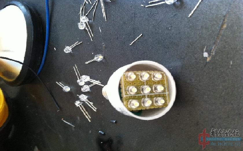

洞洞板还是 方的吧~~圆的太浪费了- -![s:275]
ps:灯亮的时候会听到有嗞嗞的声音~~~4.7uF的似乎比2.2uF的声音大(可能是心疑。。。)。
2.2uF的带40个左右LED几乎没有声音,有谁知道原因吗~~
准备明天先换电容试试~~

应该灌点蜡 ,防止短路。

电容质量差导致有噪音

这个电路时驱动1~60个LED的~只要前面的焊接没问题是不会坏的~
响声的问题似乎是负载的原因,加到20个LED声音小多了。
用0.33uF的电磁炉电容还是有声音~~

还是在洞洞板上焊220V的电路吧,楼主这样怕怕的[s:225]

阻容降压 全桥1uF出60mA电流  半桥出30mA
建议加保险
