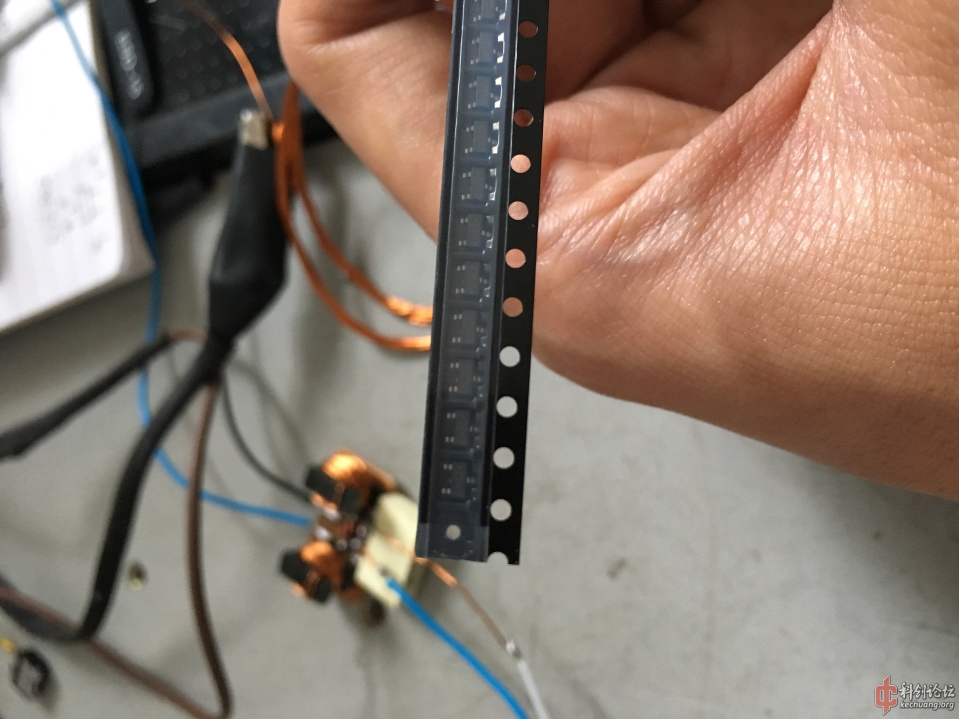

再来个远照 IMG_0812.JPG 然后通电。
没冒烟就是胜利

ps:用的5v供电。s12302两个贴片471和103都是这上面扣的,还有4148。 image.jpg
