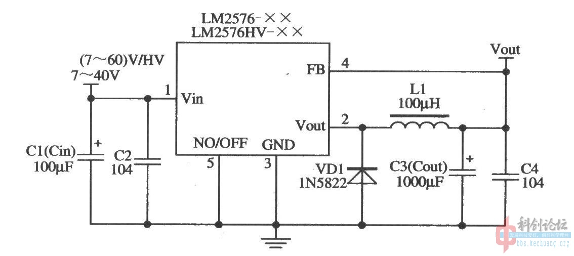

lm2576做的车载充电器
maximumt2012/10/15极客DIY IP:内蒙古

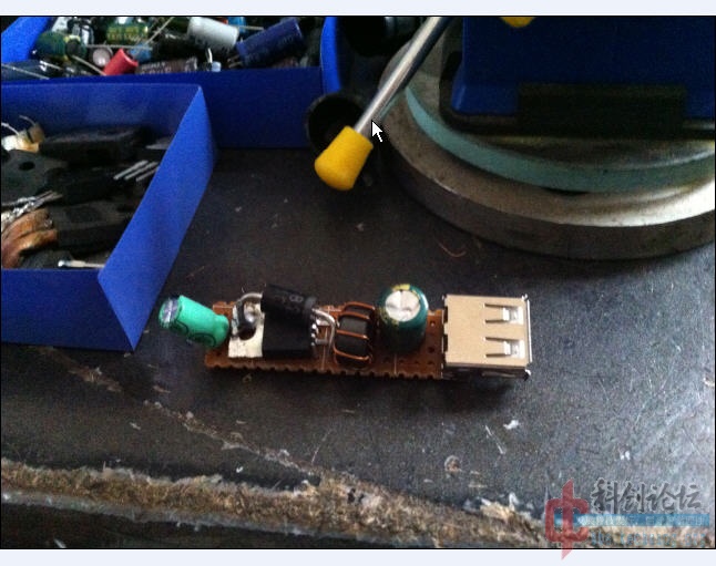

邮寄的东西1星期才回来~~用的5V的
答应同事的车载可以做了。
结果刚刚好~~
刚刚好撑破[s:269]
PVC~PVC~很好用。。
3A的输出~~感觉有点浪费。。。
本来准备添加一个自恢复保险丝~
结果网上说有保护,就省了。
车载插头是手电上拆的~
又多了一个差不多会用的原件了[s:275] ,准备再做一个可调的。
为了邮费占的比重减小~~东西都一买一堆。。。[s:221]

请注意测试用磁环绕的电感是否容易 饱和,发热。
maximumt作者
12年9个月前 IP:未同步
460832
回 2楼(blueness) 的帖子
这个没注意~~~~~~因为手头只有一个工字的~~
绕了10圈左右只有9uH。。。。。
如果把这个电感砸开是不是就可以了~~
jrcsh
12年9个月前 IP:未同步
460843
理论可行~~~~~
注意多作老化测试~~~~以防着火了,如果在车上着火了~~~这东西又拔不出来~~~~ 哪车就要倒大霉了
cqsrmxxzyx
12年9个月前 IP:未同步
460856
车载供电条件不那么好,是不是应该在输入加个TVS什么的
1731397850
12年9个月前 IP:未同步
460911
我不怎么建议用 2576这一类的 发热大 效率低,  建议用 3R33  或者 34063虽然我不怎么喜欢34063
fox3po
12年9个月前 IP:未同步
460917
我在淘宝上买过成品降压模块,用于7.4V降压到3V时电流上A就需要采取散热措施鸟。。。小电流可以无视。
