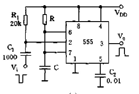

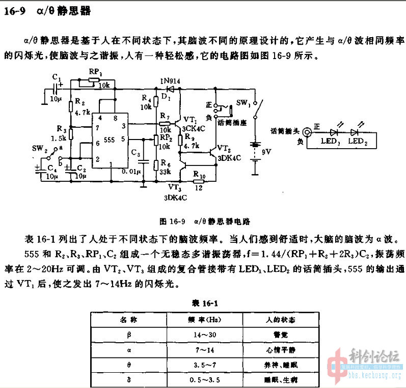

今天无聊时翻了翻ne555应用800例然后找到了这幅图
事实上这个电路并不需要这样复杂于是我用了这个
频率计算可以看这个网址    计算

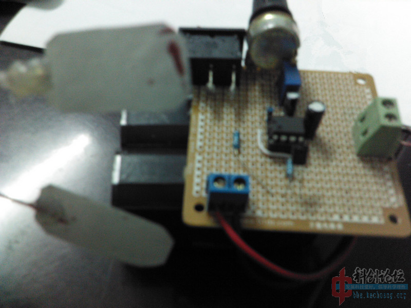

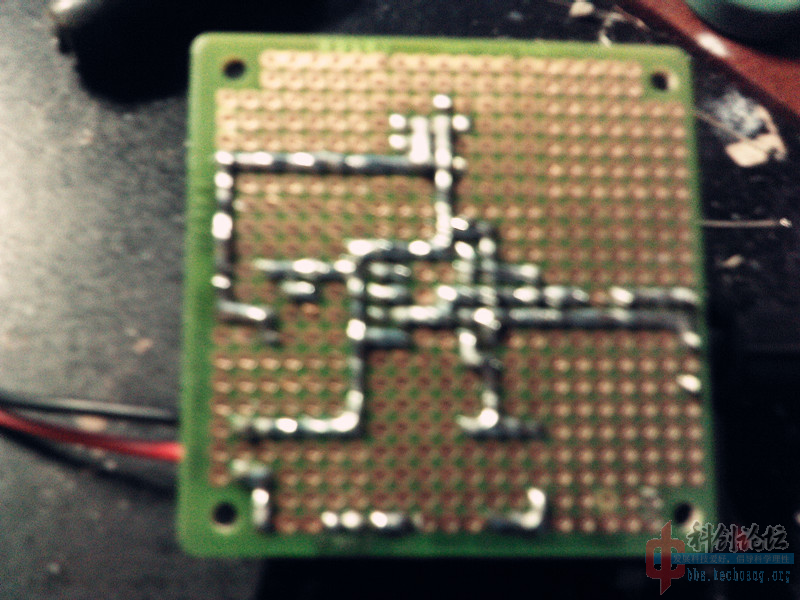

搭好后是这样
然后上科创又看到了这个https://www.kechuang.org/t/49989
于是乎就把led换成了电极
把频率调到了12hz后我把电极按上了太阳穴
猜我看到了什么。。。。。。我视野两边的景物都在抖~~~~~~~抖动频率大概是12hz
而且接负极的太阳穴有刺痛感所以没接久。。。

谢谢天叔的评分,具体的感受嘛就是眼前景物会抖,可能是因为太阳穴的皮肤比较嫩所以有些疼,往下移一些就不痛了,大脑内是有些感觉
