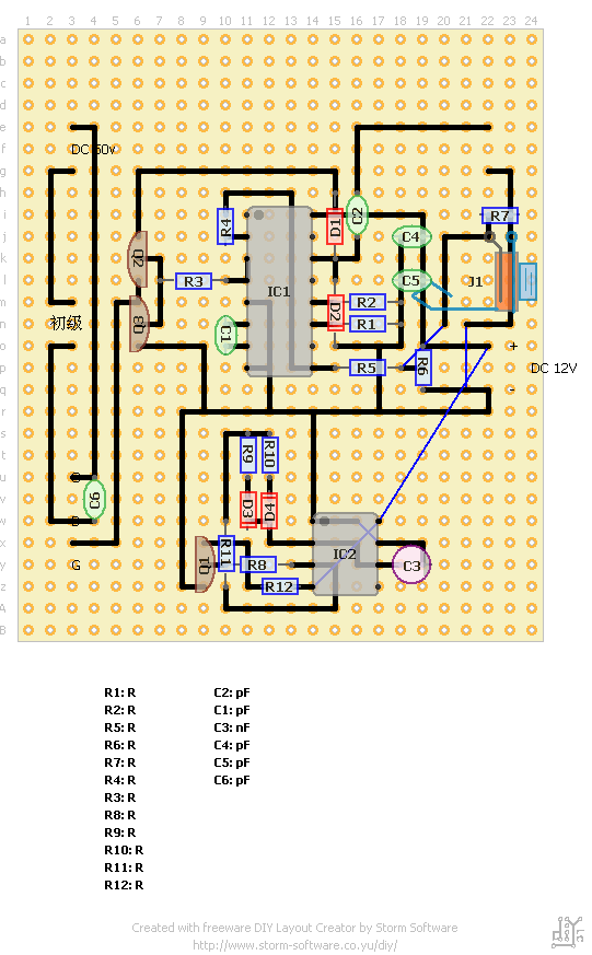

画了张在洞洞板上的pll sstc
plasma2012/08/05高电压技术 IP:江苏
https://www.kechuang.org/t/48173  看了jxs的pll sstc想动手做个
又不怎么习惯用pcb ,所以就画了张洞洞板的
我是新手有错误请指出
乱七八糟的布线      [s:220] 可能有不少错误。。等零件到了就开始做

[s:257][s:257][s:257]11,12脚的电阻还是用电位器吧,定值电阻调死你。。。
记住一定要精密的可调,阻值越大越好,这样调的范围也大

谢谢指导,知道了

图上用的是定值电阻实际上是电位器,因为这个软件的电位器太难看了,于是偶就没画

难道上面的IC芯片是555和494?
plasma作者
12年11个月前 IP:未同步
433743
回 7楼(摩比) 的帖子
是cd4046和555,电路可以看jxs的帖子,
