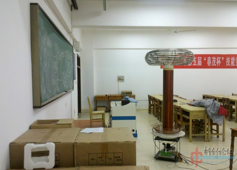

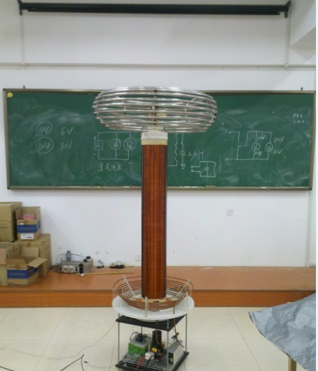

DRSSTC音乐测试,最大功率1.6KW。
sukeytang2012/02/19高电压技术 IP:广东
这次试验地点又是一间教室,具体不解释。
开机测试之前把部分电路做了下优化升级。
工作状态比去年暑假更好了。
此次开机最大输入功率1.6KW。OCD设置在800A。
耦合系数略微调低了些。谐振频率49.22KHZ。
先上几张工作环境照片,视频随后就到。

顶环直径1M,到黑板最大距离是2.2M。实验过程中发现黑板接地不好,所以在黑板上设置了一个接地点。
尖端到接地点距离2M。这面黑板是曲面的,从我发的左右视图中能够很清楚的看到。
