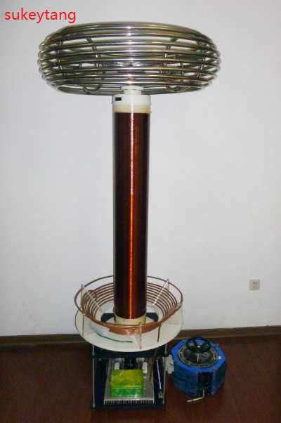

暑假的一个作品。
工作频率:52K
初级:  24uH左右
次级:220mH
MMC  0.41uF

個人覺得對這種大小的DRSSTC來說,藕合還是太高了,
yz710804695
2011-08-06
高耦合的配合奇怪的Q也不错……

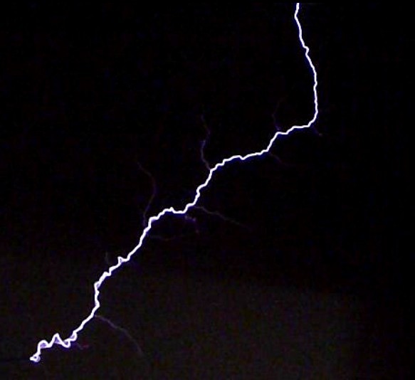

几张小功率测试的效果

引用第1楼y2k于2011-08-06 08:18发表的 :
我的耦合可以很方便的随时调整,有做相关设计。

次级用多粗的漆包线,功率管用的什么,初级反馈还是次级反馈啊?[s:228]

回 4楼(mistersheng) 的帖子
次级线径和整体参数有关,要综合考虑。初级CT。

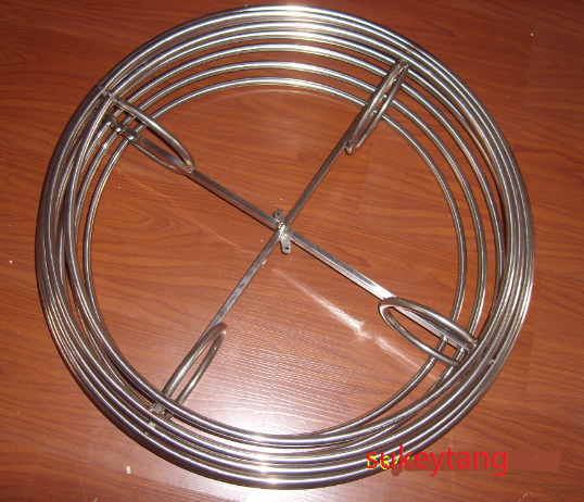

又是一个用定制TOP和功率模块的有钱人。。。。

引用第14楼薛定谔的猫于2011-08-06 11:53发表的 :
顶环是我自己做的用不锈钢管焊接的,模块是旧的。

楼上莫把别人的成就全部归咎于有钱 一句代过
至于楼主同志的TOP 是他自己亲手加工的 并非定制

引用第19楼奇侠于2011-08-06 15:01发表的 :
话说LZ没有给出太多的参数呢。给个介绍吧~~
重要参数已经给出。
补充外观参数:                 整体高度2M、     top直径0.98M、       整机重量没有称过。
初级实际使用6T左右,初级总共8T。

引用第27楼judema于2011-09-12 01:08发表的 :
麻烦LZ能否报一下制作的成本,和功率元件的型号[s:234] [s:234] [s:234] [s:234]
小弟正在制作DRSSTC
成本比较难计算,很多东西是家里的。
模块CM300dy-12h
