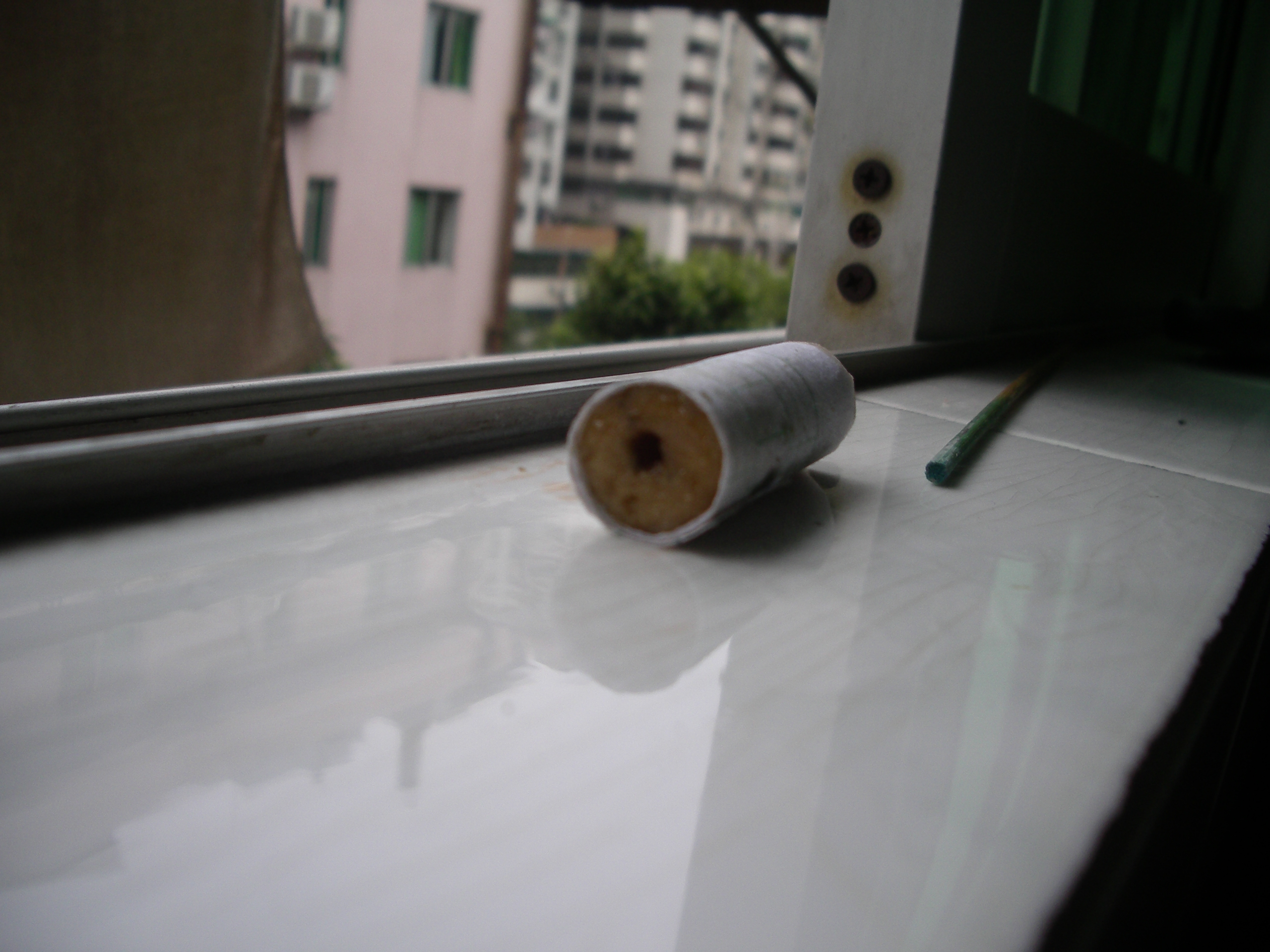

391_6dd912982843723d3bcb65c24437e.jpg 这次做了长度50mm,直径17mm,内孔4mm的药柱,重量15g。
因为看到一个国外视频才想做做热熔的。
坛子上都是先熔化DX再加入预热KN,不过不明白为什么不两物质一起加热。
于是看了那个视频之后,很小心试了试。
把两种物质倒进一个小巧玲珑的不黏锅,用红外热炉稍微加热至混合物熔融,搅拌后迅速倒进模具,等待冷却。
因为温度难控,所以焦糖化反应难免比较厉害,药柱呈琥珀色。
391_98861298284490592044f57ddd5c2.jpg 模具就是两个一小段的管子,一个直径25mm,一个直径20mm。小的刚好能套进去大的里面。
因为我要做小径药柱,所以就在大的上堵上堵漏王,用竹签做好垂直同心的内孔,方便以后插进竹签,做燃料的内孔模具。
两个管子之间放张纸,然后两个管子套紧,就做好了模具。之后套一张纸做外壁再浇注燃料就可以了。
而且这个模具也可以作为发动机喷管的模具,不过只能做20mm的模具。
发动机尾端套进去,插根竹签,然后浇筑堵漏王就ok。
不妨一试。
视频的话,要不是我点火比较蹩脚的话应该燃烧得比较好。
当看到令人吐槽不能的残渣时,
才发觉我竟然忘记了研磨KN,只是随便压碎搅拌……
无地自容。
http://www.tudou.com/programs/view/pHMCn5vbwhw/此视频为该国外视频。
究竟何处危险,求说明。

共热太危险了,不要自虐,而且此法不适合加Al或者Fe2O3

KN,DX混合加热。
把强氧化剂和还原剂混合在一起加热。。。。LZ注意安全吧,KNDX这个东西隔绝氧气是能照样燃烧的。
在对燃料没有充分了解前,建议不要加入氧化铁,铝粉等其他成分。

红外热炉。。。
用酒精灯做双组分共熔的内牛满面
危险并不在于混合共熔本身,在于温度。单组分加热葡萄糖到150摄氏度,只要正常人都知道及时熄火,不会出现温度高到300摄氏度,而加热KNDX混合物,在温度控制不好的情况下,(局部)有可能突破警戒温度达到燃点。注意我说的是有可能,不是一定。
即使是用明火加热(空气是传热介质),也不是一定会出事故的。试想,如果锅离一只蜡烛火焰上方1m远,锅底能被加热到200摄氏度吗?显然不能。同样,温度控制是可以做到的。就算用一只火焰温度400摄氏度酒精灯,也可以让空锅的温度控制在150摄氏度以下。虽然不能控制在正负5度以内,但熔化温度和自燃温度差了150摄氏度,并不是那么困难的。
但是经常能看到,有一些新人来了,还没看几个帖子,就自以为掌握了,一次做300g、500g,自己安全意识不够加上操作不行然后着了,因为量大,后果可想而知。所以安全条例上不准用明火加热。

非常感谢楼上的评论与观点,我会接受并改进。
目前的话本人的话,
在练习浇注燃料基本功,所以的话呢,
一次只会做10~20g,主要测试一下制作出来的质量是否合格。
等慢慢成熟以后再批量生产,设计高性能一点的火箭。
