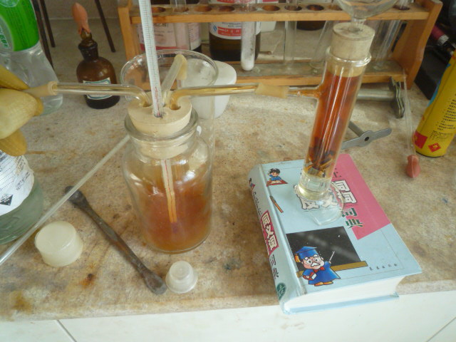

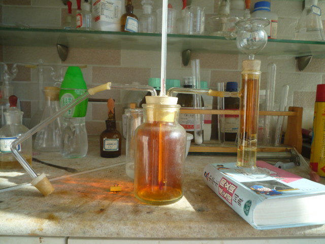

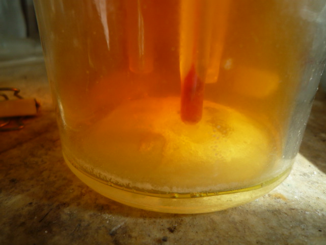

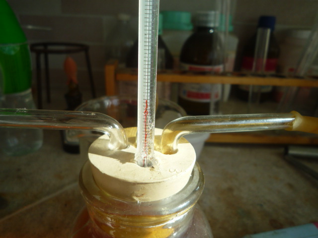

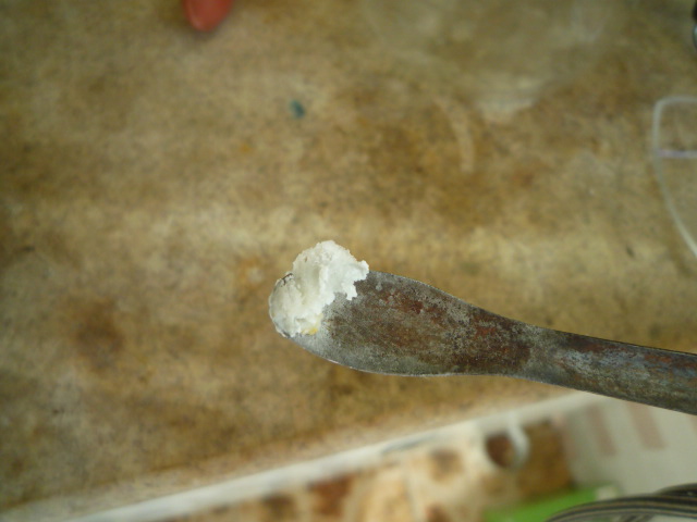

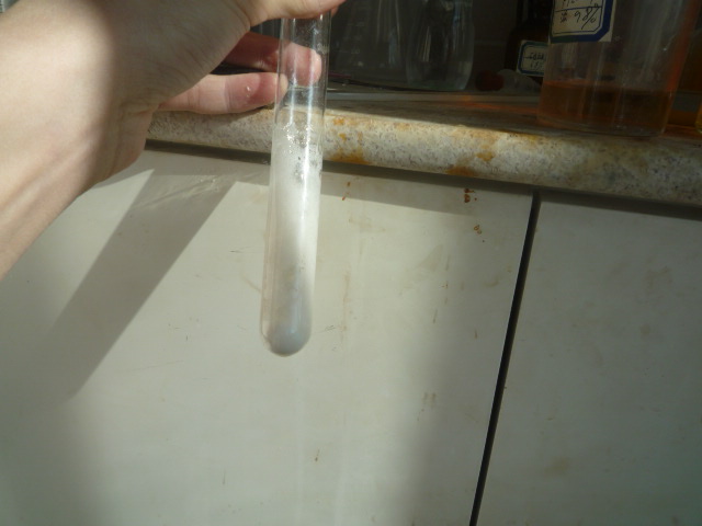

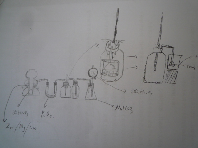

目的:1,制作SO3 2,验证NO2的催化效果
简介:偶然间发现NO2+SO2==SO3+NO的方程式,感觉这个反应有点意思,因为这个反应不仅可以轻易的制取SO3而且可以把NO2,这种简单制取有造价低廉的物质做催化剂,一举多得,
NO2+SO2===SO3+NO    2NO+O2==2NO2
总方程式2SO2+02==2SO3
http://photo.renren.com/photo/294404184/album-409196086?curpage=0&t=#thumb

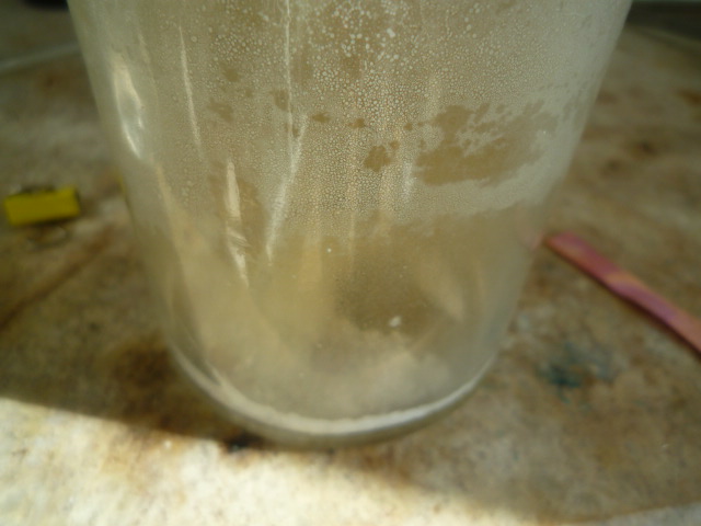

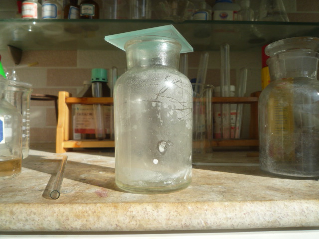

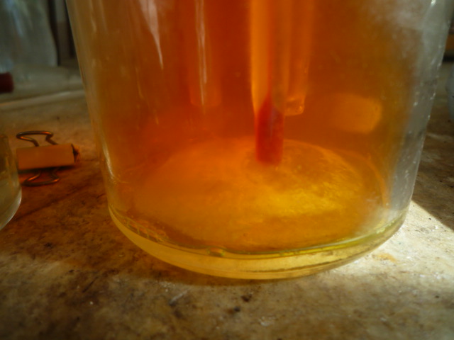

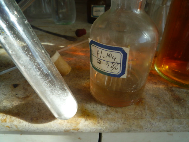

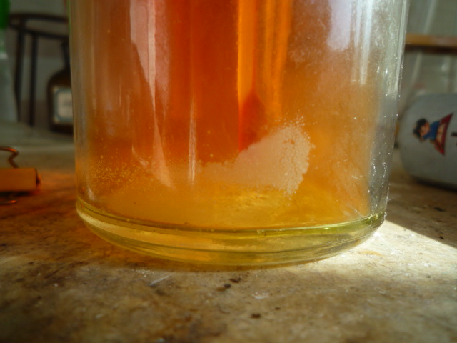

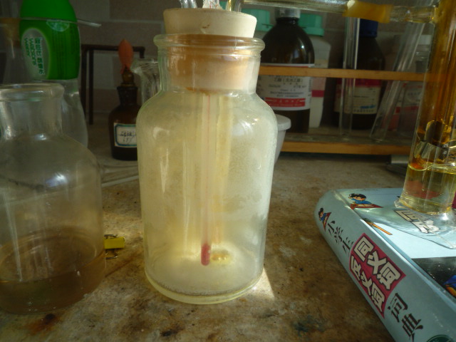

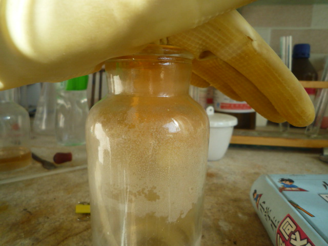

对不起大家,我实在不会用论坛。。。。。发出的图乱七八糟的,,,,,大家将就看!!,结论是是干燥NO2千万别用浓硫酸,NO2会溶解在硫酸里,造成危险!!用P2O5干燥,第二点,收集SO3是一定要快!否则极易超杰成浓硫酸

有的。但是这个论坛我不会用,发起图来特别费劲,我建议版主好好改进这个问题,要不然发帖的人只会越来越少啊

橡胶塞、管的耐受能力如何?

另:LZ橡皮塞上的孔是怎么打的?打孔器?

用一次就得换,那个东西肯定受不了NO2 SO2的,胶皮塞可以

小弟学识浅,在这弱弱的问一下:三氧化硫怎样结晶[s:246]
mauser
14年8个月前 IP:未同步
265501
三氧化硫
的凝固点比较高 大约16。8度吧

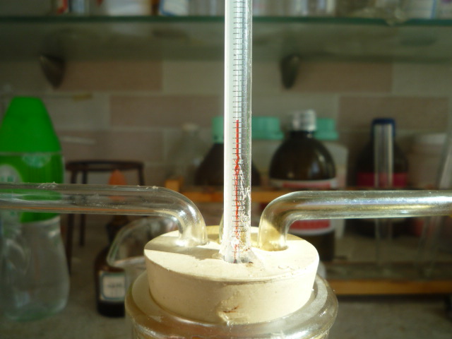

首先要纠正LZ关于纯度的问题,整个试验中没有任何的纯度测量程序。
其次,未考虑到制备NO2使用的反应其实副反应相当多,低价态氮的具有还原性的化合物未考虑入体系中。
图中并未显示出尾气的吸收装置,LZ是否考虑到可能出现的倒吸呢。涉及气体的反应和气体的吸收都应使用安全瓶来缓冲。

尾气吸收装置有,在后面。。。。。。。。。。。看设计图。。。问题是SO3是固体,而其他杂质是气体,可以分离,得到较高纯度的

这只是个示意啊,实际实验中最好能通入氧气,在充满NO2以后,所以这个实验可以大量制备SO3,只要有SO2和02
