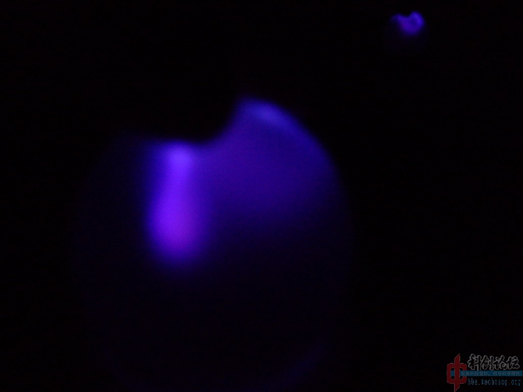

tyl961115
14年10个月前 IP:未同步
258292
Re:哈哈,SSTC SH1.0

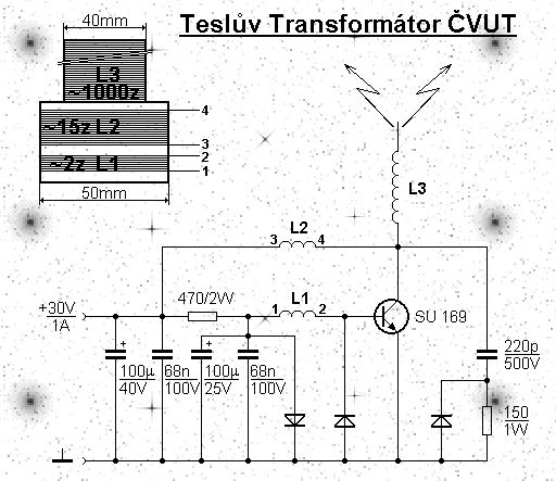

TubeChip404作者
14年10个月前 IP:未同步
258294
Re:哈哈,SSTC SH1.0
对呀,只不过把你的简单一些
tyl961115
14年10个月前 IP:未同步
258300

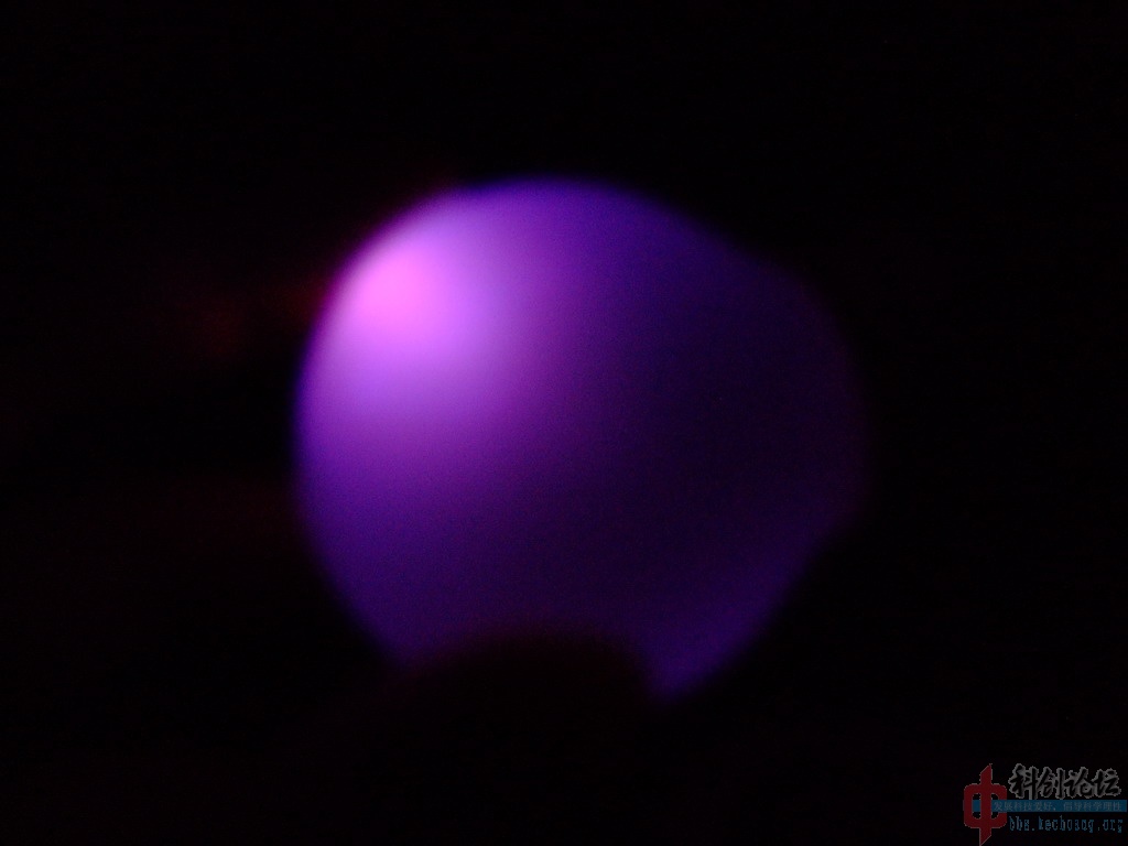

Re:哈哈,SSTC SH1.0
看那个电弧像一个球。。。
TubeChip404作者
14年10个月前 IP:未同步
258307
Re:哈哈,SSTC SH1.0
我有必要说明一下
灯泡.......
飞天狂想
14年9个月前 IP:未同步
260927
Re:哈哈,SSTC  SH1.0
我倒``还以为真是球形的电弧呢 ``开始看吓了一跳``还以为LZ搞出了球行闪电``````

Re:哈哈,SSTC  SH1.0
想问问电路中SU 169是什么三极管啊!或是可以用那些管来代替啊
小特斯拉圈圈
14年9个月前 IP:未同步
261765
回 6楼(咸鱼超人) 的帖子
频率大于4MHZ的200~1000V1~10A三极管
最容易买到的:13007/9
