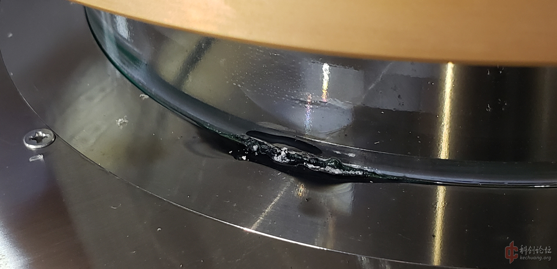

几个月前听说江湖上流行种钻石(制备人造钻石),而且不像以前那么Low,反而高科技,一看用到的技术KC各局全面覆盖啊,大家一时兴起,就DIY了一个炉子,开启了伟大的“三三〇工程”。好久没干过工程了,怀念曾经一起呲花的小伙伴。。
不料设计上发生了一点小小的偏差,导致有的时候托盘下面会拉弧,阴沟里面翻船,时间久了给密封烧坏了,漏气了

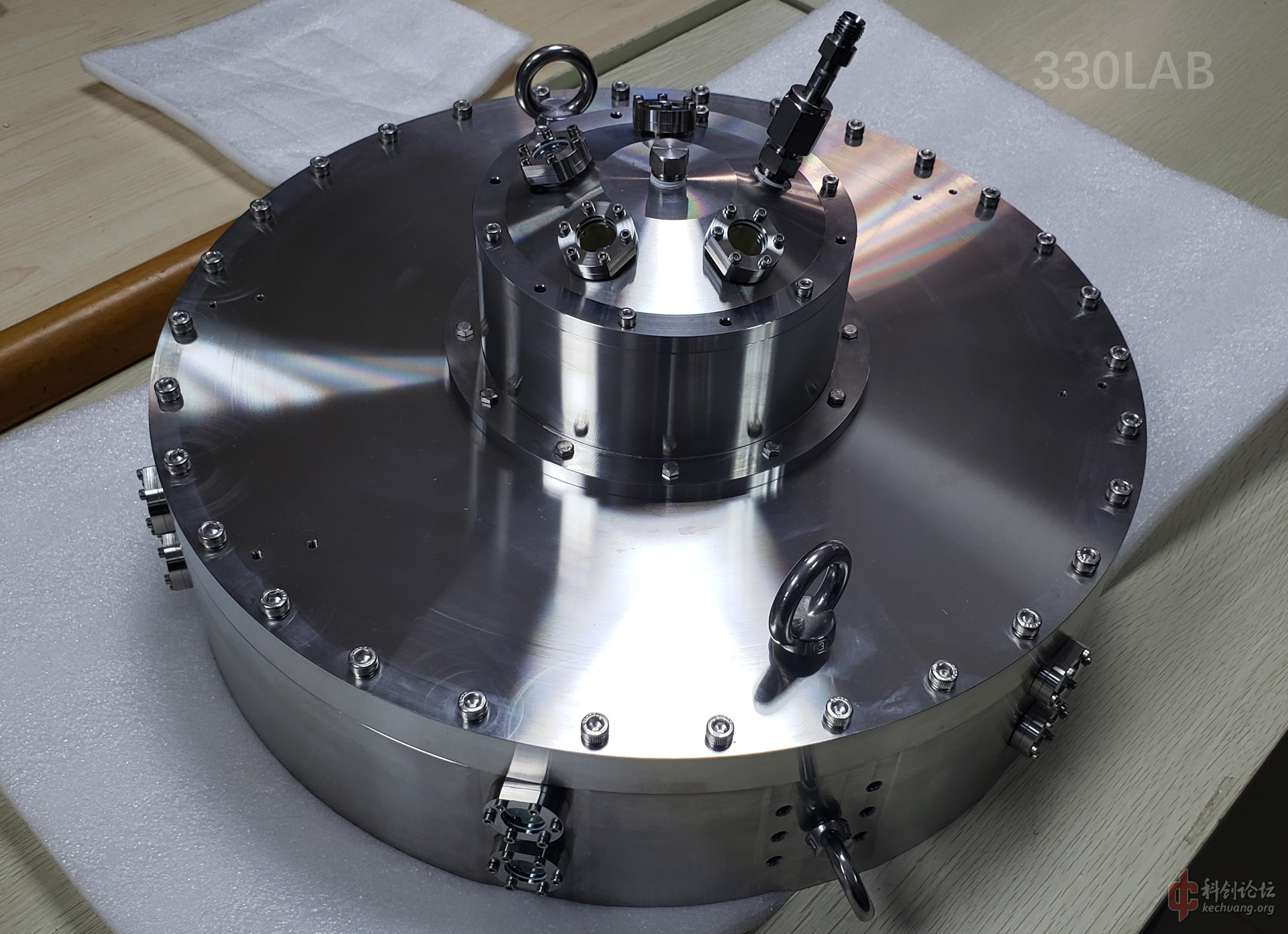

索性重新做一个,这次好好仿真,让两种模式的微波电磁场准确的怼出一个高场强区
搞一搞
重新订了一个钼盘,这个不怕烧
设计了新的波导转换器,这次要记住历史教训,认真测试

高压局承制的微波系统
耦合出来的波形很漂亮
当然还包括各局小伙伴设计的系统,袁局即将亲自把他们攒起来
攒好了,上堵漏王
氦质谱检漏,这是差不多的时候了,最终要堵到-8次方量级
