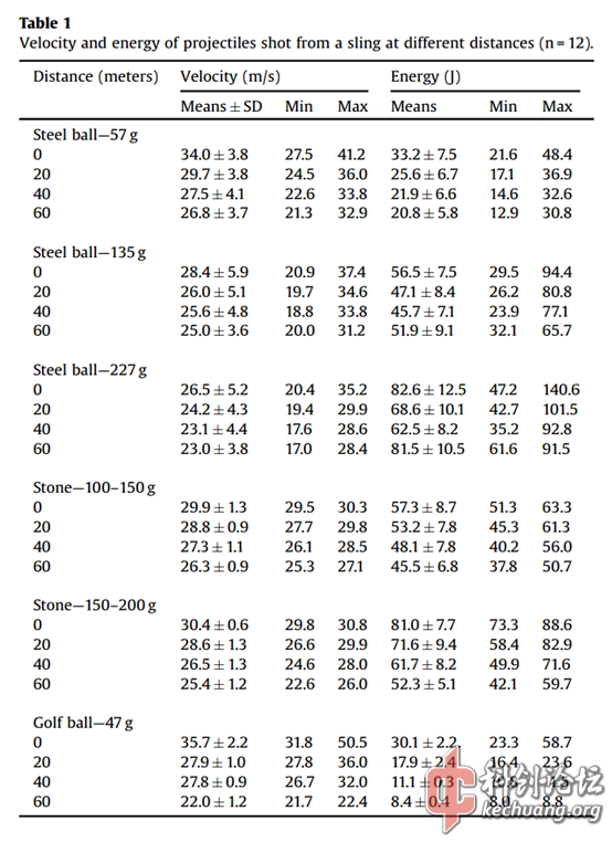

普通人的水平就低得多了。相关资料较少,下面这篇是我目前找到的唯一一篇涉及实验测量的论文
attachment icon The traumatic potential of a projectile shot from a sling.pdf 1.11MB PDF 64次下载 预览 论文作者来自以色列,投石索由四位警官操作。作者测量了投石索发射不同重量弹丸,在不同目标距离下的速度,结果如下图所示
这篇论文给出的速度出乎意料的低(仅相当于业余棒球投手的球速)。值得注意的是,速度始终随距离呈缓慢下降的趋势,即其中不存在动能和重力势能的相互转化。加上文中关于测试方法的描述并不详细,所以不排除这里的速度是水平分量的可能。
