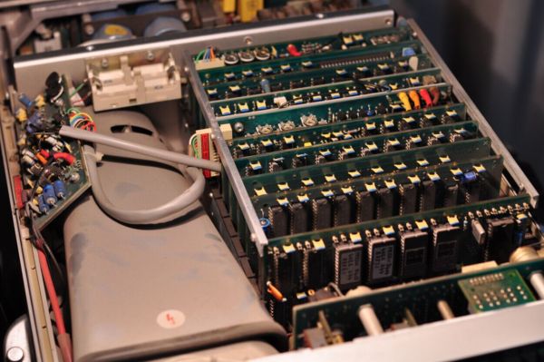

拆掉后边的螺丝,拔出外壳。密密麻麻的全是板子

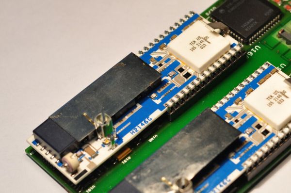

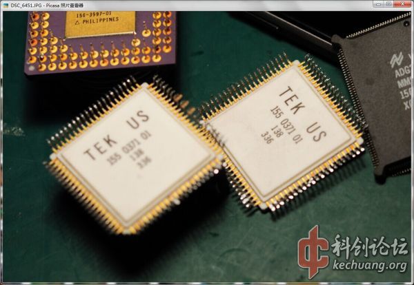

TEK当时所定制的奇特的集成电路。
有一大堆...
输入通道部分,也十分的复杂。
  我闲暇之余收来的个别集成电路,中间那颗外形奇特的就是TEK自己的定制产品。这些东西对于我们当时的技术人员来说就是看天书一般,难以猜透他的具体用途。

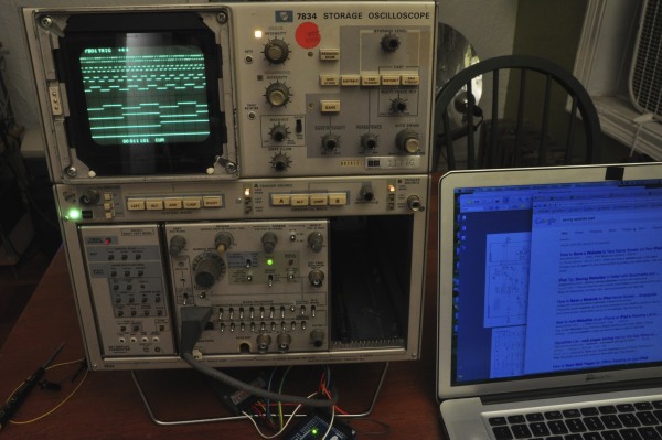

集成电路以及微处理器的进一步出现给示波器的自动化开了条好路,作为老大的泰克自然不会放过这次狠狠开脑洞的机会~
1970年代中期,各方面条件具备,时机成熟.泰克推出了7000系列模块化示波器.再一个主机显示单元内安装各种模块来定义仪器的各种功能.
而且它具有各种各样的模块...
7000-series plug-ins具体可以看这里,是在是太多了。比如示波器所需的水平与垂直模块,频域与时域相交叉的TDR模块,射频所需要的频率计,频谱分析仪模块。当时数字电路验证所需的逻辑分析仪模块....

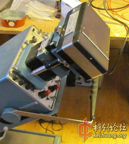

  再说存储,各位都知道:模拟示波器如果使用单次触发,波形从荧光屏上一扫而过,经过几个ms的余辉以后就永远的消逝了。于是技术出现了两种方向,一种是示波器照相机。这种专用的相机安装在示波器屏幕上并保持快门一直打开,示波器触发结束以后再关闭快门完成一次曝光。这是一种机灵的做法,但是每次想看到记录下的波形都需要冲洗胶片。
两台安装了专用照相机的示波器,看起来有点诡异
C-53相机侧面的一些调整选项,比如对焦,光圈,快门速度,走片速度等。

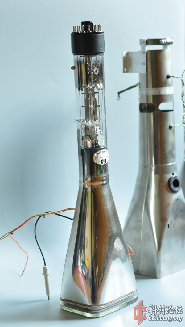

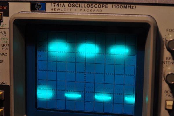

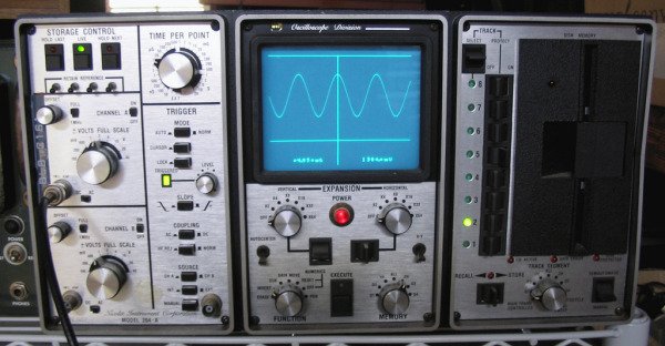

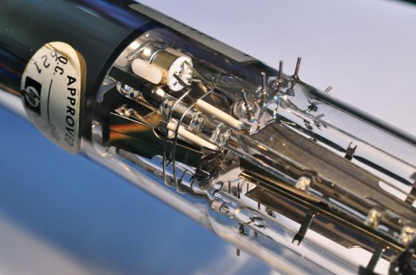

出于示波器相机繁琐的使用方式,所以还具另一种技术,也就是记忆示波管。这种示波管在荧光屏后方安装了特殊的存储栅极,同时示波管内有专用的读出电子枪。在主电子枪完成一次扫描后,栅极上留下电子空隙。然后读出电子枪打开,向存储栅极均匀的发射电子幕,一部分被存储栅极阻挡,另一部分透过栅极照射到荧光屏上,存储的波形被复现出来。
存储示波管的结构简图,可以看出来他多了两个FLOOD GUNS以及一组置于荧光屏后边的栅极。不过这种示波管只能存储几分钟,随后就因为电子泄露而模糊掉。后期代表型号有HP公司的1741A型。这种特殊的电子管也被用于雷达显示屏和早期计算机的RAM存储器。这种示波管对机械结构要求更加精密一些,带宽不高的管子我们国内也能成功生产。
我的1741A示波器
此时示波器并没连接探头,屏幕上正显示着刚存储下的波形。
数分钟后,波形开始模糊,最终变成一屏绿光。
1741A的示波管,这个角度可以看到具有白色陶瓷后盖的读出电子枪。
这展示了在存储模式下的低速扫描过程,首先全屏幕绿光,这是进行了示波管"擦除",随后一次接一次的扫描,首次扫描结束后波形仍然没有消失。

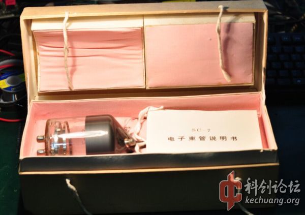

我国1973年生产的SC-7存储管,他将荧光粉换成了电子靶,用于记录和读出数据。到了70年代中期,电子计算机也小型化,他们被更多的应用在测量的控制与分析领域。这就需要电子仪器可以记录他的测量结果并且数字化。对于示波器这似乎是个难题,因为当时并不能生产出高带宽高采样的ADC。此时美国佬又动起了歪脑筋,这次,泰克公司研发出了7912型(大约1973年)数字化仪(Digitizer)。

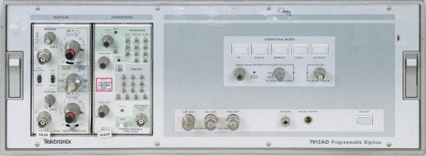

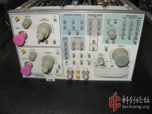

7912AD数字化仪
这类设备的广告小册子,着重宣传了他与计算机的连接能力。他仍然使用模拟示波管,带宽高达1GHz,如果等效到数字示波器的采样率,则大约是2Gsa。同时能够提供大约12bit动态范围的数字化波形输出。他是怎么做到的呢?

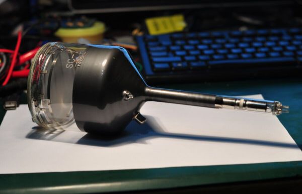

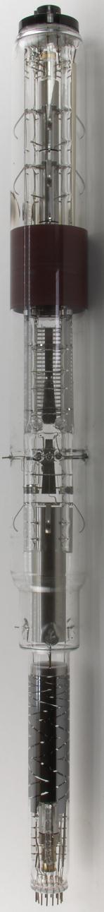

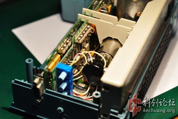

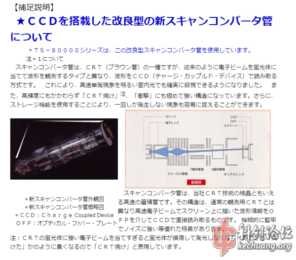

  泰克使用了扫描变换管技术(Scan conversation tube).这是一种颇为奇妙的示波管,他有两头,一头是示波管,负责波形扫描,另一边是摄像管,用于图像记录(CCD尚未大批量应用之前的产物)。两个管子的中央是记录靶。示波管发射扫描电子束到记录靶,然后由摄像管和低速AD转换器输出,完成对于高速信号的记录。
7912数字化仪使用的SC108扫描变换管。
Tektronix T-7910这个玩意长的可以称之为刷屏神器了~这相当于一个模拟FIFO。解决了当时的技术难题,这种管子一直被泰克公司应用到80年代末期,用来生产SCD5000系列数字化仪。

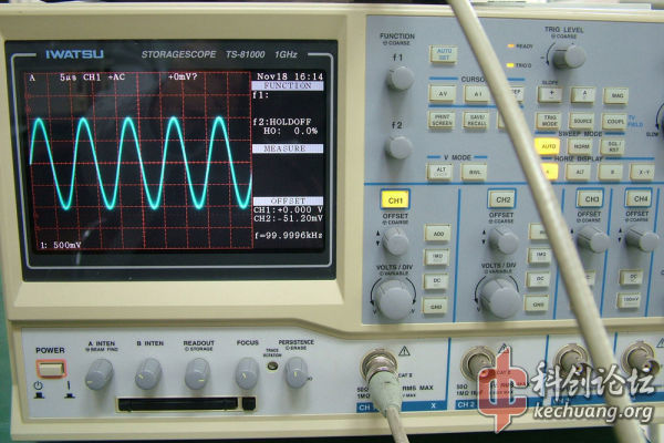

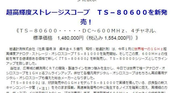

SCD5000数字化仪,这次他有了一个可以选装的液晶屏,用来查看记录下来的波形。后来与SCD5000同样的技术在01年左右由日本岩崎公司推出TS-80000系列示波器,不过摄像管换成了CCD,LeCroy LA354还是什么玩意也是这样的,其实是岩崎贴牌的。而此时泰克的数字示波器早已跨过10Gsa采样率的大关,并且达到20Gsa(TDS7404/7254)。
TS-80000系列的宣传说明,简略的展示了一下扫描变换管的结构。其实就是CCD拍示波管,只不过示波管靶面很小,更容易做到高带宽。
TS-80000与他的屏幕截图。这台液晶示波器用这样机智的办法实现了模拟示波器的效果,又能存储和测量。

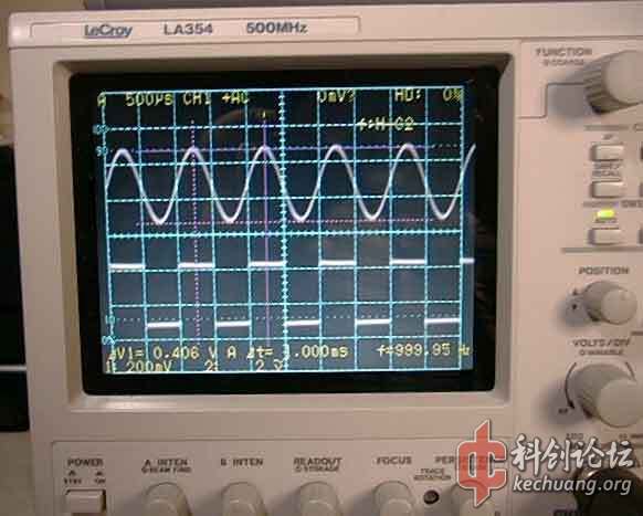

LA354,其实也是日本人代工的。

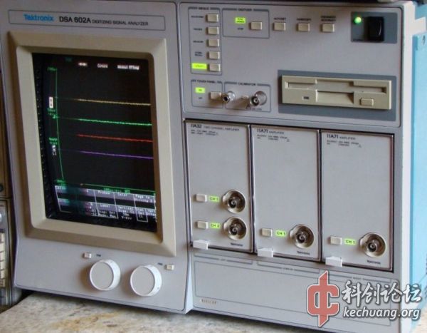

针对高速数字信号的分析,泰克推出了DSA数字信号分析仪。其实这就是今天所使用的采样示波器的前身。他的输入通道被设计成可更换的,能换成输入采样头或者TDR头。带宽可达几十GHz

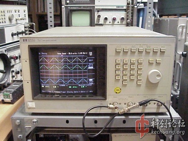

  Hewlett-Packard HP-54111D repair此时期HP公司除了生产模拟存储示波器,他们的数字示波器主要面向自动测量系统使用。仪器完全受到GPIB总线控制,所以不得不说前面板设计的并不是多么实用。

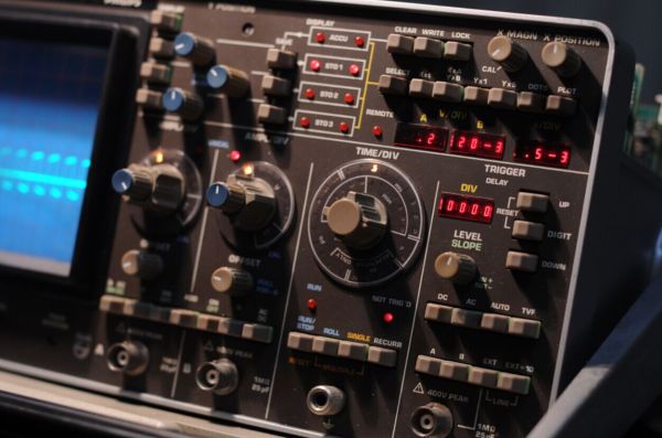

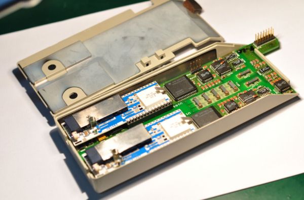

   刚才说道泰克2400系列多数是模拟的,但是这也存在少数派:再说说其他的模拟FIFO存储的示波器,80年代高频的半导体技术已经十分成熟了,所以由出现了一种使用CCD来储存波形的示波器(没错说的就是相机那个CCD,他最早就是作为数据存储是研发的,感光只是附带的功能 )。这类示波器代表型号飞利浦PM3310/3311,泰克2430/2431一类。采样率可达200MHz。其中的CCD部件就像一个模拟信号的串行移位寄存器,在高速采样时钟的驱动下将模拟波形快速移入,然后在低速读出时钟的驱动下移出到ADC进行数字化。也是一种比较机智的做法,成本相比扫描变换管低得多。

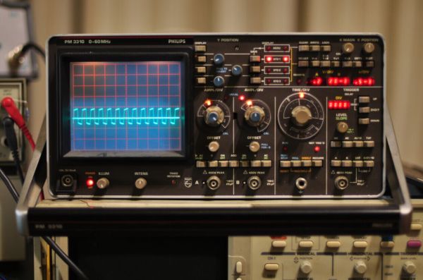

我的PM3310示波器,最后一图是他的低速ADC,大约是12KHz的采样率。借助CCD存储器,采样率可达60M,然而,我多次对照维修手册,仍然无法确定CCD是其中的哪一部分,或者哪个IC。

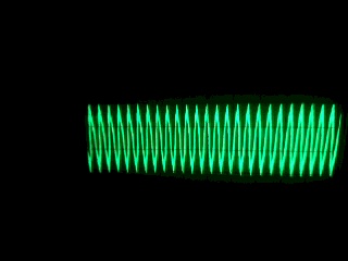

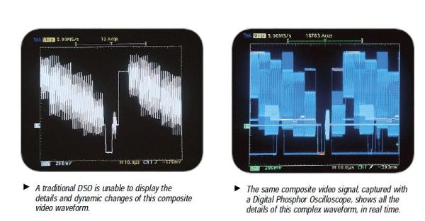

  使用模拟示波器观察视频信号,它具有细腻的亮度变化,这是因为信号自身的扫描速度不同所引起的。视频信号的同步周期是50或者60Hz,而宽阔的方块区域是颜色扫描信号,他的频率远高于同步信号周期,而模拟示波器的Y轴带宽恒定的,不受扫描速度影响,所以可精细的展现这些波形。
  而普通数字示波器在较长的时基下一般也会使用较低的采样率。这导致在波形密集区域发生混叠,最后只能采集到一些错误的低频混叠波形
  左侧就是一般数字示波器观察视频信号的效果。丢失了大量的细节,右侧是数字荧光示波器,他非常接近模拟示波器的效果,这个后边谈到。

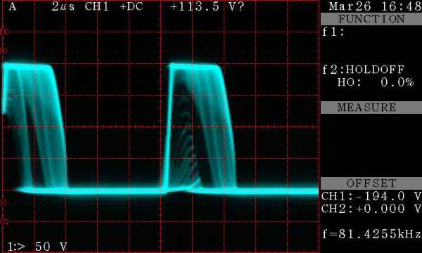

   目前的低端国产示波器依然如此,从屏幕上无法获得波形的叠加层次信息,测量开关电源带有尖峰的振荡波形,示波器也无法记录细节。经常看不到细微的毛刺脉冲。这是因为传统示波器每次触发以后就停止采集,然后CPU开始读出采样内存并且更新到显存中,耽误大量的时间。在数据处理的过程中示波器可能错过大量的关键波形。针对这些问题,泰克从1996年开始推出带有instaVu技术的TDS500B/700A型示波器。
  他的做法比较简单暴力,相比以前数字示波器每一挡时基所用的采样率、instaVu示波器使用更高的采样率去连续不断的采集波形,避免混叠,并且叠加在RAM中,然后每30ms更新一次屏幕,这样经过大量叠加的波形能携带更多的偶发信息,进一步接近模拟示波器的效果。到了97年,发布了改进型的instaVu示波器:TDS500C/700C,比起上一代,他每秒最多可以捕获40万个波形!而模拟示波器受限于回扫时间,大约可以等效到20万波形/秒。
  instaVu示波器:他可以显示大量叠加过得波形信息,却不能提供波形的三维数据。

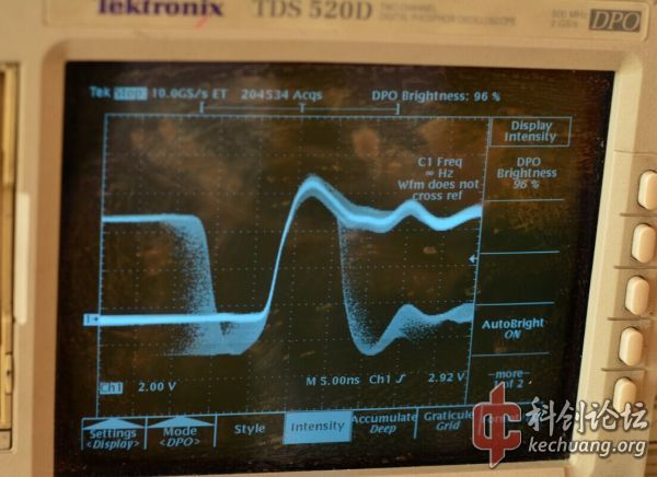

  此时数字示波器只剩最后一个难点,也就是模拟示波器可以提供的余辉信息,余辉可以告诉我们波形出现的频率和速度,例如模拟示波器不容易看到方波那快速陡峭的上升沿,因为电子束在边沿驻留的时间不多,无法充分激发荧光粉。于是泰克进一步努力,在1998年发布具有划时代意义的TDS500D/700D系列数字荧光示波器(Digital Phosphor Oscilloscope).他是instaVu的进一步改进,依托处理能力更强大的DPX荧光处理器,在叠加波形的同时也计算出波形每一处的重叠率,于是数字示波器首次拥有了X和Y轴以外的Z轴,即亮度轴,此时数字示波器也可以从三维角度进行观察。
还是上图那个波形,在DPO示波器上呈现,信号的出现概率均以不同的辉度呈现。

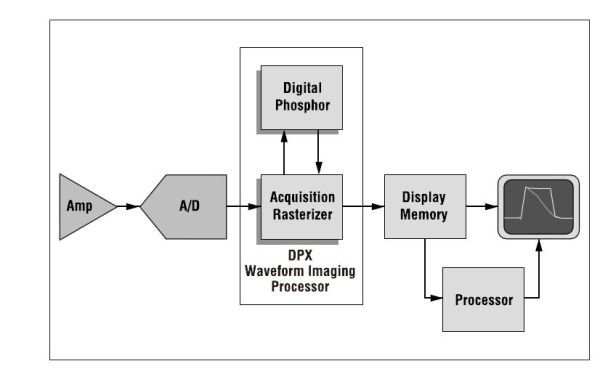

DPO宣传小册子里的框图,他有并行数据处理能力,波形采集和更新的同时,CPU和DSP也可以连续计算参数刷新到屏幕上。其中DPX荧光处理器是独立工作的一部分。

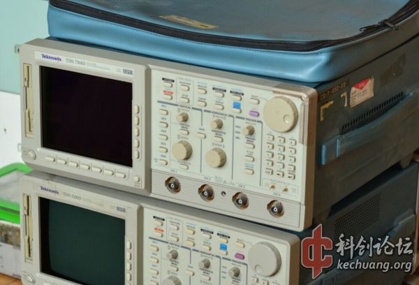

TDS784D示波器1G带宽,4Gsa采样率。这台是最后期一批产品,2001年出厂,他换装了最新研发的ADC和DPX控制器,后来这些部件延续到TDS5000和7000系列示波器使用。

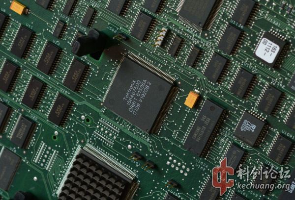

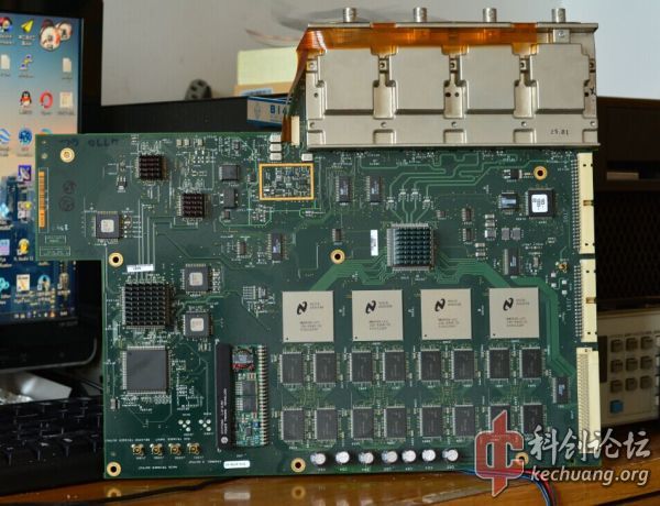

CPU和一块ASIC。他的CPU是MOTOROLA MC68040,操作系统VxWorks

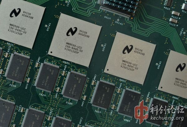

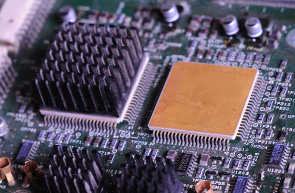

采集板上的DPX控制器和大量的采样缓存。可以看得出来工艺还是很复杂的,国产山寨还是有一定压力的(实际上41所搞这个6的不行)。但是对于民企就需要投入巨大的成本。显然没有这个必要,毕竟投入未必有回报。

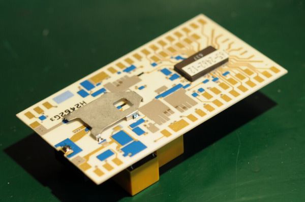

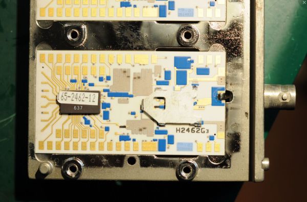

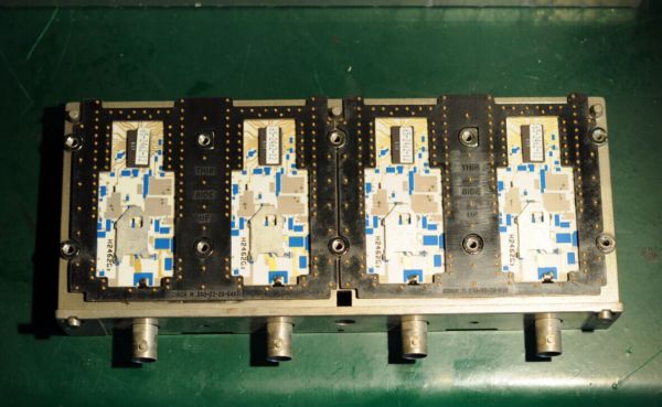

  这是TDS500D系列示波器的前端通道。因为这一代前端功耗很大,是做在陶瓷电路板上的。而且能看到他使用了当时很先进的激光调整技术,来保证最终通道一致性和稳定性。我也接触过HANTEK和RIGOL的示波器板卡,基本无一例外通那里都有几个可调电容,在进行仪器校准的时候需要去调调。

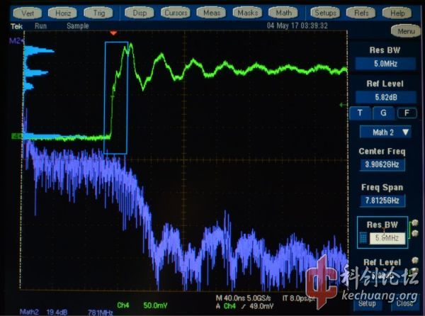

一个抖动中的信号
测试方波,边沿看起来就像模拟示波器的效果
似乎有亚稳态的现象。

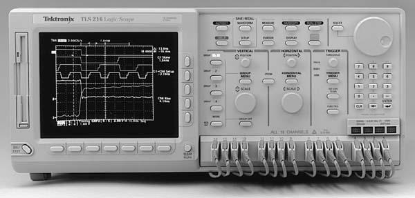

在HP推出MSO之前,我们还有这样一款火星级产品——TLS216.它是一台有16个模拟通道的示波器...泰克管它叫做LogicScope。具体应该是92年发布TDS500系列架构取得成功以后,利用TDS500的框架设计出来的怪物。他有2Gsa的采样率却要被16个通道平分。再加上他没有协议解析能力,屏幕分辨率只有VGA水平。导致他是一个彻底的失败产物。不过他给HP提供了设计MSO的好思路
  ——即数字和模拟应该分开,要增加协议分析能力,而不是追求大量的模拟通道。

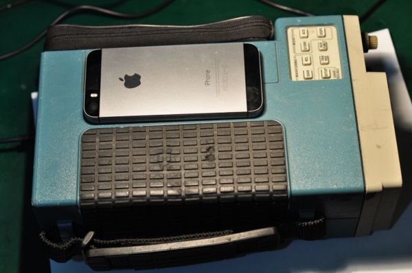

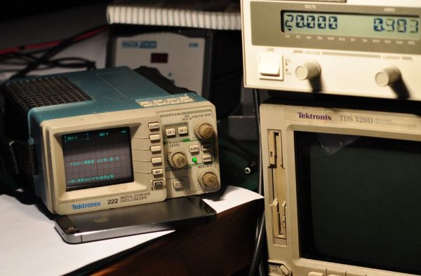

这是TEK 222,这个比ip5s稍微大一圈的东西是个10MHz手持数字示波器。80年代的产物,而且他还是两通道相互隔离的。从图片可以看出他用了磁隔离器。
