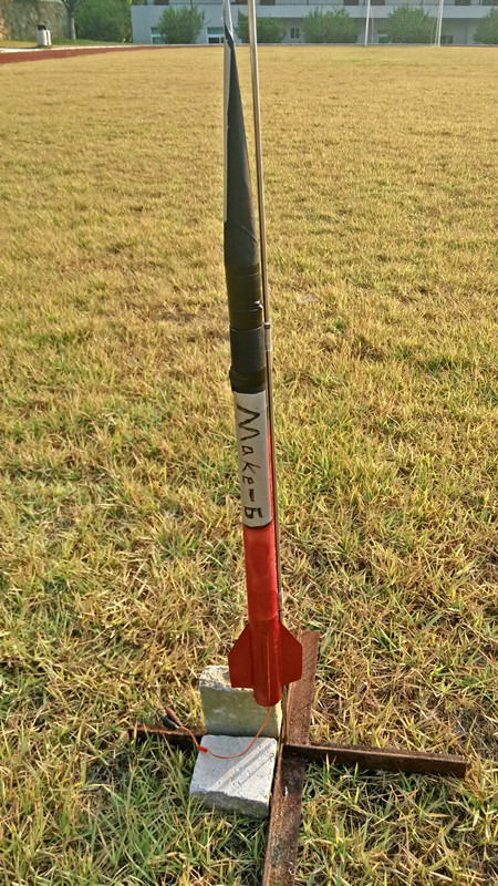

        原贴@彩虹之巅的帖子https://www.kechuang.org/t/55025 看见了利用arduino来进行火箭的姿态开伞和数据采集。要知道买齐材料也不过50块钱而已,如果成功的话那是相当给力的!正好我要发射我的Make-6号火箭,于是测试一下。

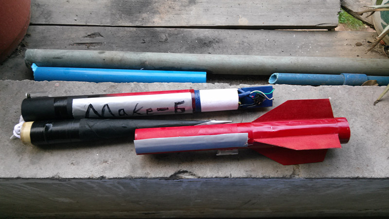

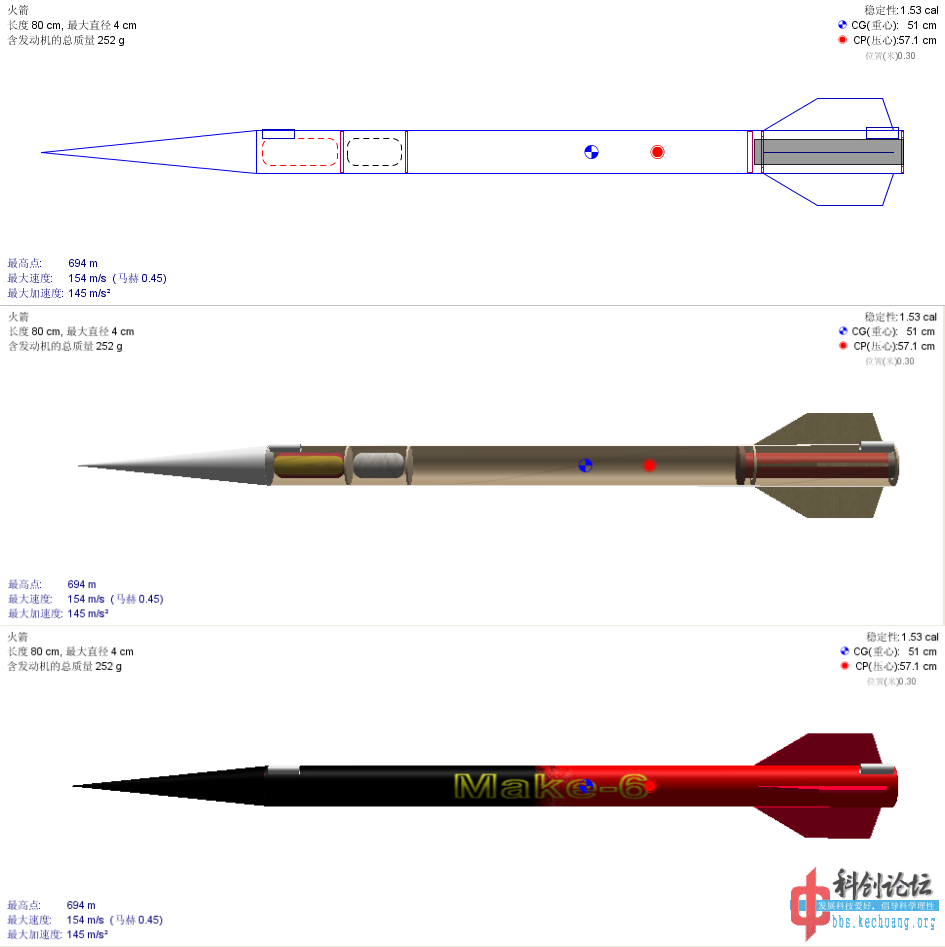

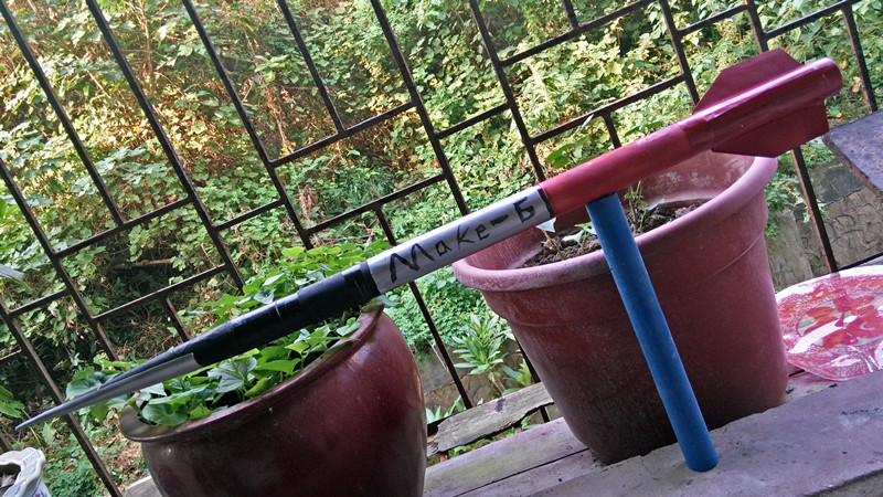

        Make-6火箭延续了Make-5的风格,连用的发动机都是同一批的(是的,几个月前的发动机放在变色硅胶啥事都没有)不过为了放下飞控和降落伞使用了一种“三段式”设计,即头锥为一段(1段),飞控和降落伞为一段2(段),发动机和尾翼为一段3(段)。在发射时,把2段的飞控开关打开,再和3段合上用胶带封号就很牢固了。火箭设计时全中200多g,不过实际快350g了。。。

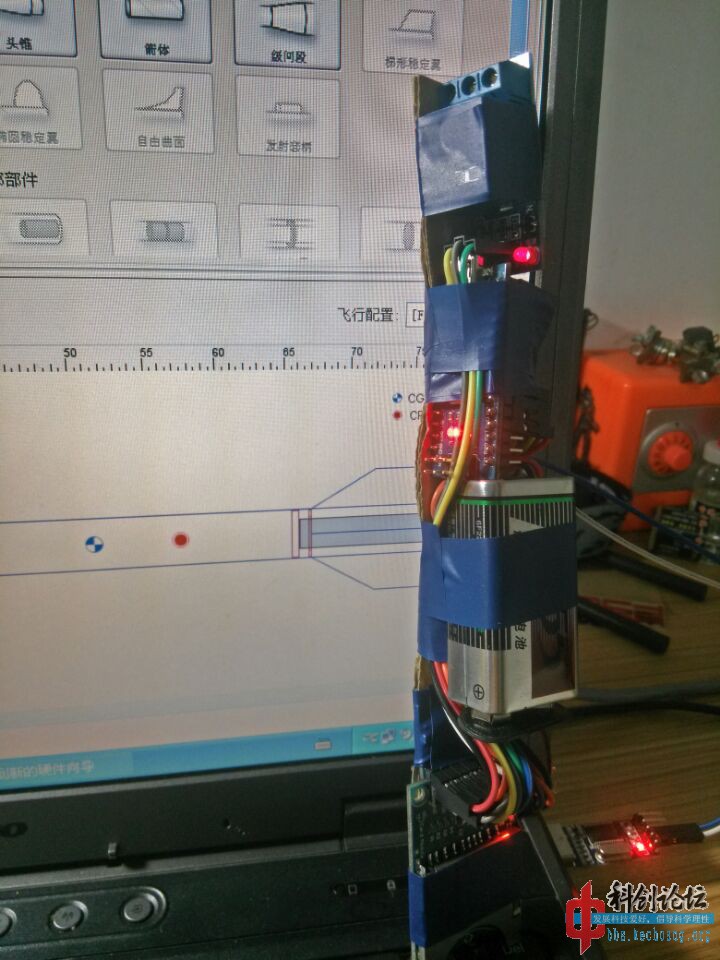

         对了arduino的芯片,以及mpu5060,sd卡等是粘在硬纸板上再塞进2段的,至于降落伞,是用非常厚的塑料袋改的,直径70cm,16绳(话说这次降落伞没用上,明天找个高点的楼绑相机扔着玩好了-_-)用0.5gNC弹射。

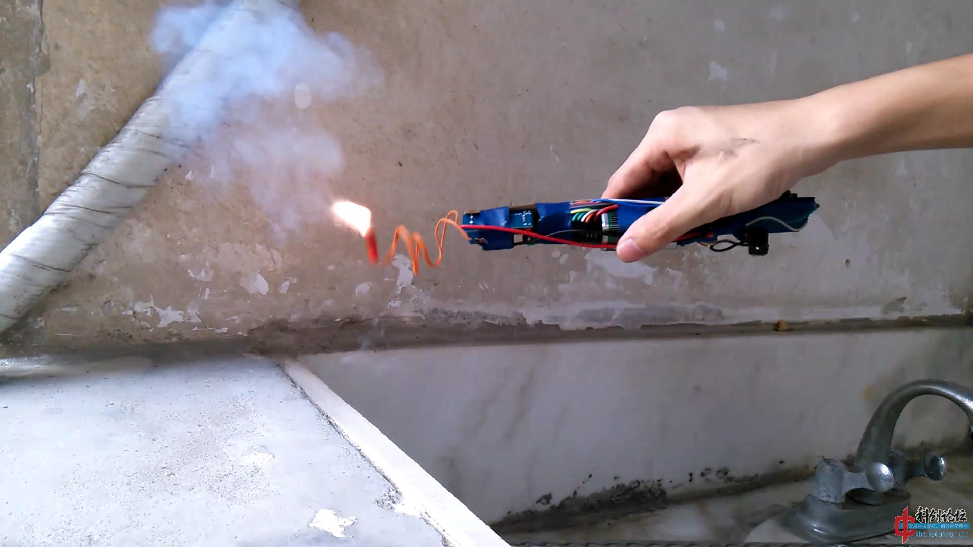

           但是发射后发现,不知道什么什么原因伞没有弹出(放了几个月发动机竟然不喘了),后来在记录的sd卡里有没有发现开伞的记录,也就是说,arduino没有给继电器发出开伞的指令。后来拿出飞控重新测试(火箭掉下来竟然没事,准确的说,火箭连凹都没有)竟然又可以开伞了!也不知道什么原因。。。
          综合看来,视乎用mpu6050开伞似乎不靠谱,看来用arduino当飞控这条路还有很长要走。。。(不过下次我准备用气压传感器来记录高度)

你计算CP CG是什么软件??
LShang001
10年8个月前 IP:湖南
727330
引用 dhzzy:
你计算CP CG是什么软件??
openrocket

6050要精确使用得有很好的滤波。。你可以考虑找某宝的串口MPU6050那个自带滤波。。 不过更便宜的解决方案是气压开伞。

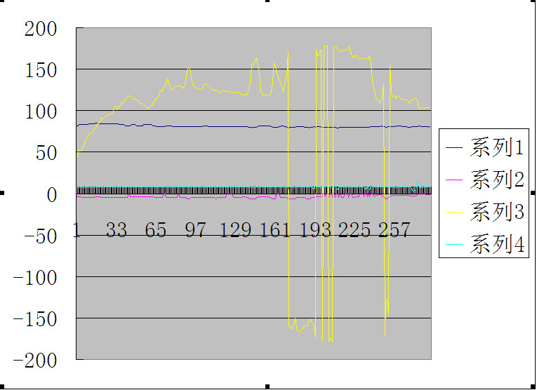

今天查出问题了,是电路连接不牢固松动所致,仔细观察那个加速度图就知道了,所以mpu6050开伞依然有效。大家下次一定要注意检查这个!此贴终结!

没看到陀螺仪,难道楼主不知道自由落体是失重状态吗
