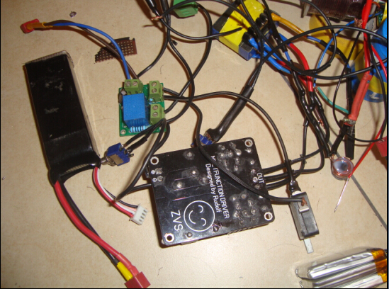

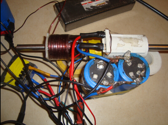

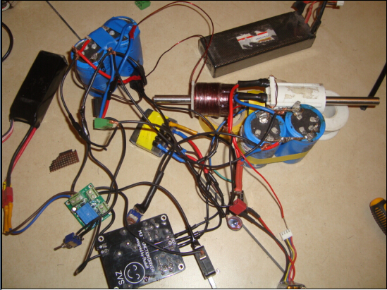

参数
第一级线圈:具体不详,只知道20m的1.18mm漆包线绕完
第二级线圈:一个12v推拉式电磁铁的线圈,目测漆包线有1mm粗
电容:每级2个820uf并联

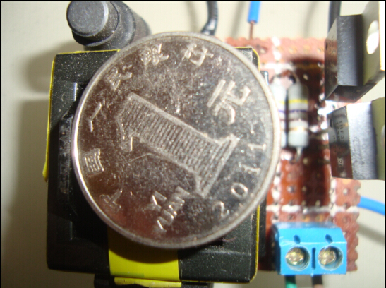

本来不准备用zvs的想做个小点的逆变器,在极客迷上找到了一个好东西http://www.geekfans.com/thread-53582-1-1.html
上面说irf3025可以代替irfz44,百度一下发现3205功率更大。
买管子的时候,本想3205和z44都来一对(以为很便宜)然后店家说每一种一个都要10块(好吧,我们这儿只有一家卖电子元件,巨坑!原来买450v180uf的电容都要10块一个!不过卖的东西倒是很耐用),心头想3205功率大些就买的3205,拿回来焊好后通3.7v没反应,7.4v只是管子发烫,输出没反应......隔几天再去买z44试试吧!顺便买点亚克力板,虽然不知道买不买得到,这地方什么都买不到[s:4]
顺便问一下,分级充电是在第二级的电容上串一个二极管么,为什么我的只用一次就报销了,现在不得不冲完电就把两级电容间的一条线拔开。
还有,光电的三极管一接上可控硅就发热巨大但也不烫手,不误发。
图: H$4@E)K%RACG0A~JIJ9YVT6.jpg @@F5]$JKG%})Q1RJOH)6R~E.jpg 1]VY~K2_QFKQ$O(`AO7WLOS.jpg {3}0}QQFJ@}B7[RV55V9FVE.jpg NMU}AW)64L@QV{RC`6PKZ63.jpg

电容几百年前焊的,锡焊买的不好,融不开啊!!不要吐槽焊工啦~
向钱看向厚赚
10年11个月前 IP:未同步
708321
充电隔离我问过瞎话,说是要3A以上的二极管做隔离
什么管?  换成8050就可以了

还有个想法就是用细线绕线圈,虽然电流会小点但感觉效率会高很多,为了避免反拉可以用IGBT关断。好吧,我不会用IGBT求指点.目前这个的电容感觉内阻有点大,使用时只冲到380V左右

你那什么电容  四壁吗

取名就要取长点 发表于 2014-8-2 17:30
你那什么电容  四壁吗
不知道,但上面有4个脚
