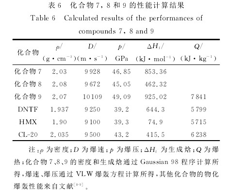

      在60~70年代我国的含能材料研究领域是引领过一股热潮的,那就是标题类型的物质。从662到7201与TNGU、DNGU、四硝基半甘脲、HHTDD等,这类含能材料有着共同的特点1、爆速高,多在9000以上。2、密度高基本在1.9以上,甚至许多在2.0以上。3、因硝基及呋咱集团多,氧平衡好。4、合成较为简单,通常是先合成母环再使用硝酸-醋酐体系硝化。5、热稳定性欠佳。6、易水解。当年7201的出现确实引起了轰动,因其密度达到了2.07,爆速超过9500,单论爆轰性能CL-20也要略逊于7201的。但是绝大多数该类型高能材料因易水解这一致命缺陷导致无法应用,从而使该类高能材料陷入研究冷门不复当年,至今能进行应用的可能只有1,4-二硝基甘脲,而662勉强踏上了应用的门槛。
    204所设计了3种氮杂稠环硝胺化合物,并合成了前体,对爆轰性能做了预估。
    有意思的是文献里说是使用了VLW状态方程对三种材料的性能进行了预估,但是在我使用K-J方程进行核算时发现了,文献中的计算数据与K-J的计算值一模一样仅仅是个位数有着1~2的误差,作者是不是误把K-J当做VLW写进去了呢。

怎么没人来吐槽生成焓和那么高的爆热。。。。。。

VLW状态方程是用于炸药爆轰热力学计算,准确性还好,不过形式上存在一些问题。
explo-py
2年6个月前 IP:四川
911329
我用VLW算了一下,确实和文献记载值相差很大,不知道是谁的问题。
