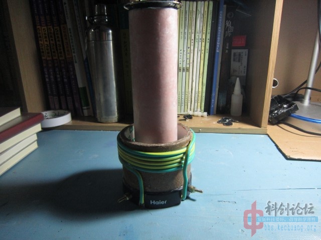

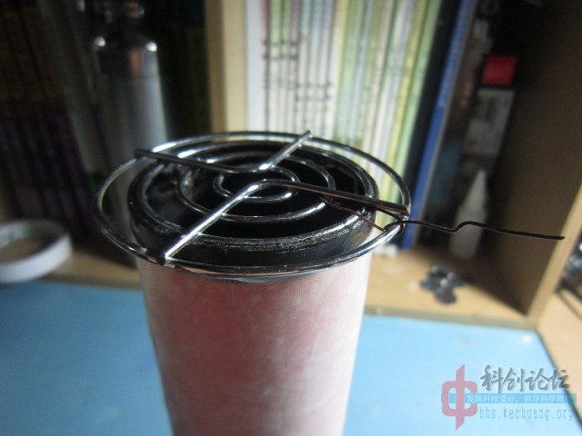

       今天下午又做了一个新的TC,初级线圈电感量4.6μH,主电容0.018μF,振荡频率553.102KHz。次级线圈17.21mH,对地等效电容0.49pF,振荡频率540.18KHz左右,全是算的,不知实际的参数,还是12V5A的电源,均压环周围环绕着淡紫色的电弧,距离接地金属板7厘米左右对板放电,但还是看不到较明显的对空喷弧。
间歇工作,害怕MOS炸掉
点击此处查看视频
TC整体外观
均压环

mkph0.27μF电容25个串联,每个加上9.1MΩ限压电阻,装到盒子里灌入硅胶
