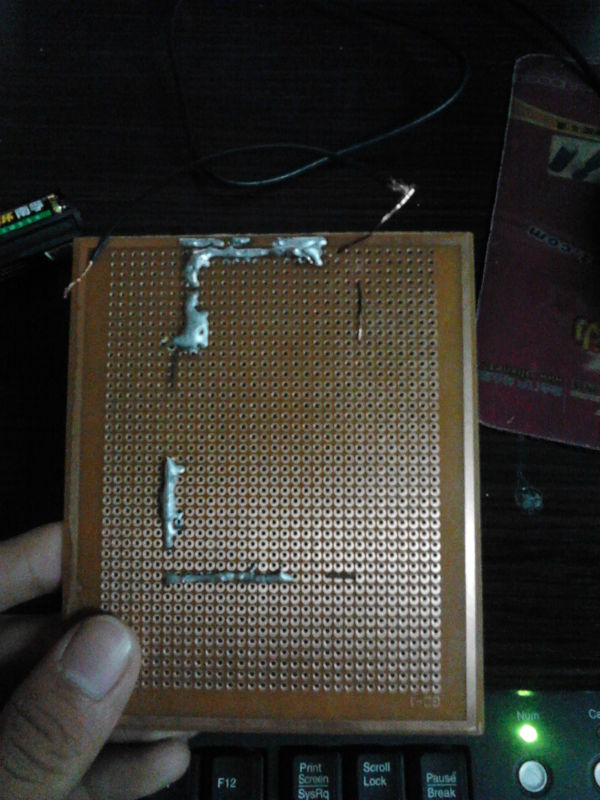

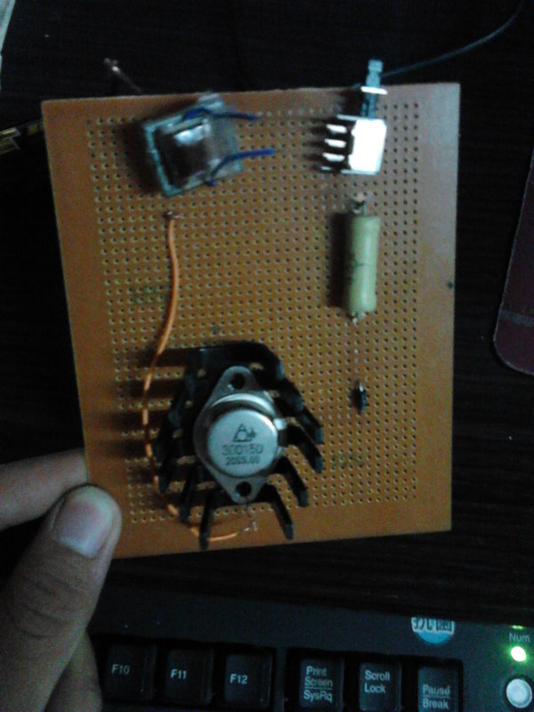

我买的是淘宝上的等离子打火机套件,按照电路图焊的电路,但是不能正常工作,求大神帮助>.<
电路焊接无误,二极管的正反也接对了,三极管e/b/c端口焊接正确。

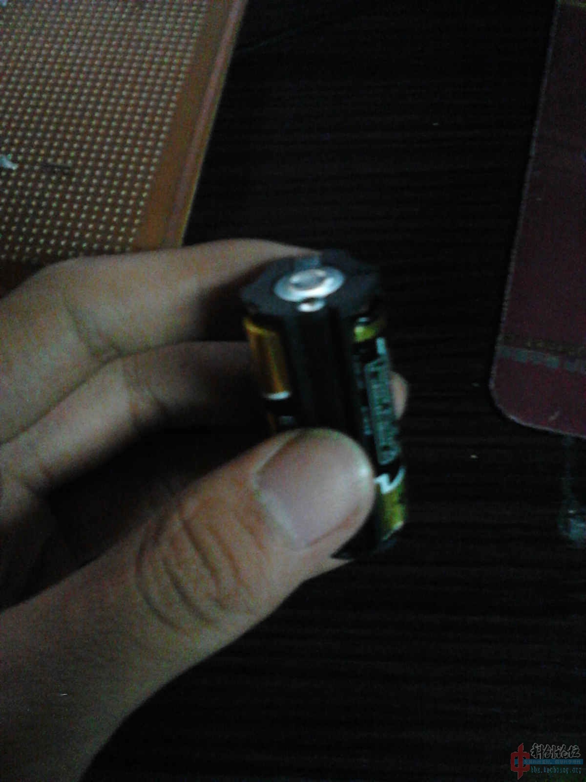

这。。。浪费洞洞板啊。。。
电池电压那么低。。。估计接上去电压下降很大。。。建议换新的电池

人家可是南孚,一节更比六节厂

会不会正反馈两个初级绕反了一个?俺曾经也接反了,电压才1000V多点,只能接1KV的瓷片电容玩,当时就傻了…但是,后来也分别有一次用错了电容和行管,C5411瞬间热到核爆了…电弧超细,拉弧3mm,那货只能用于低频,说话我ZVS次次成功,单管自激,自绕变压器效果很棒,一用到高压包,核爆炸,声音响,无电弧…曾经无语了好多个星期……………………擦!跑题了

一看到这元器件的摆放我就想吐槽。。。
一看到这焊工我就想吐槽。。。。
哎。。。。

话说就是把中间的两个绕一块,旁边一粗一细呗 。。。    。。。
再话说……
正反馈怎么区分?
石峻峰
11年11个月前 IP:未同步
553919
回 7楼(岑嶽) 的帖子
粗的正,细的反馈,通用~~ [s:269]

这个单管自激不好做,容易烧三极管。
貌似这个是低频的,低频的要加一个电容。铁芯撑死也就几百hz,为什么不用高压包,高压包电压高,这个铁芯变压器貌似电压低。

另外,焊接要刮铜丝的漆包线和氧化层,还要松香,不然接触不良的。

看看洞洞板一阵心疼= =
我觉得别用电池吧..电流小了吧= =电脑电源5V输出那电流还差不多= =
