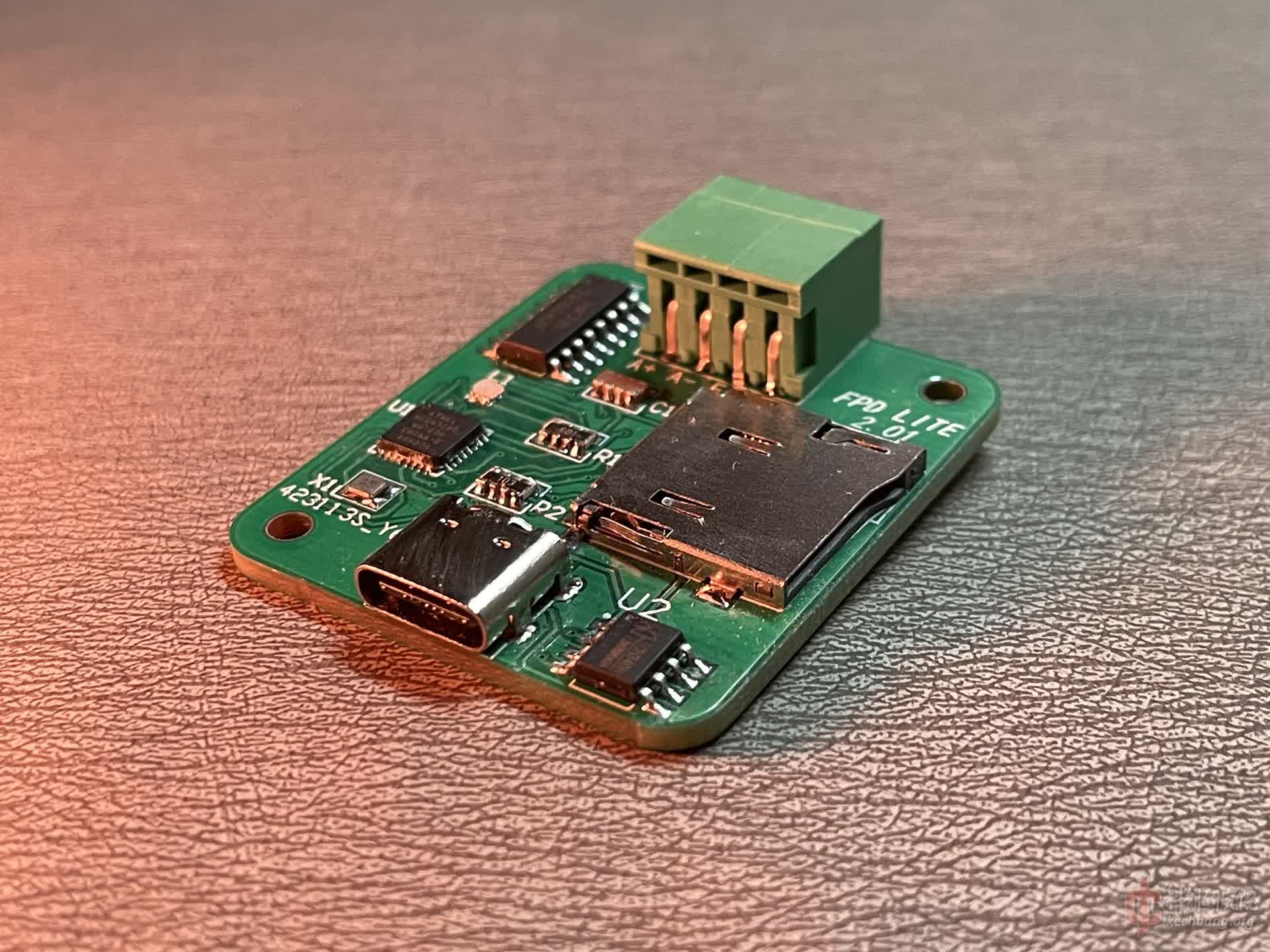

此次发售的为FPD lite 2.0版,支持TF卡离线记录与USB在线记录,操作简单,供电采用USB...... 展开
原价:
150.00
优惠价:
98.00
规格
采集卡主板
库存
135 件
快递
山东/济南 至
运费
免运费
数量
attachment icon sscom5.12.1.7z 409.62KB 7Z 254次下载
更新日志:
1.增加2G以上存储卡的支持。
2.windows 10(新版)及以上系统无需驱动。
此次发售的为FPD精简版的第三代3.0版本,支持TF卡离线记录与USB在线记录,操作简单,供电采用type-c接口,使用充电宝即可在野外为其供电(充电宝需要支持低电流模式)。
传感器:四线应变传感器,
记录速率:80hz
使用说明:
上电即记录,有卡白灯闪烁,无卡黄灯闪烁,支持TF卡离线记录USB在线串口数据实时输出
注意:开机状态不可拔插tf卡
如果外接电源请注意正负极极性

传感器连接方法也介绍下,不然会有人不会用的。

大佬,介边是不是忘记标注外接电源的正负极了?接反了就大问题了
一般情况下不建议用户外接供电,即使标上上也并不保险,所以发货前也不会焊接外部供电电源口。

【购后评价】
注意以下:
垫绝缘材料是必须的,hx711采集精度是很大的,无绝缘材料会导致数据有偏差
sd卡>=2gb完全够用了,使用太大sd卡由于处理能力较低会导致sd卡独不了(建议所使用sd卡不要存储其他数据)
该采集卡每一次上电都会清除上一次数据
压力传感器线路接错不会有提示灯,无压力传感器还是会有输出/sd也会记录
建议连好线路后采用串口软件读取调试好后再正式使用
以下是指示灯状态(附图):
00:00
00:00
mmexport1723042868841.mp4  点击下载
以上为正确灯(不包括压力传感器接线错误/没有接)
以上为512mb sd卡
以上是错误灯,原因为sd卡错误(此处为太大)
以上使用120gb sd卡
