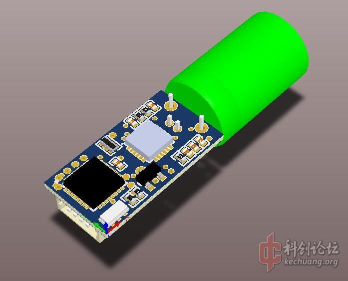

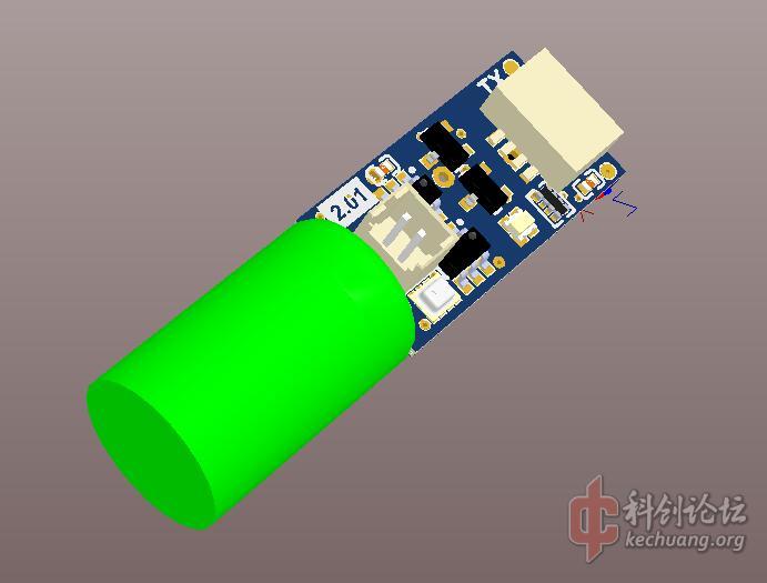

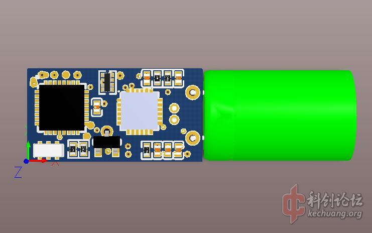

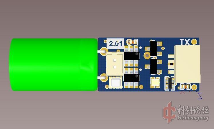

准备发售两款气压开伞航电产品,一款超小体积,一款普通体积,两者皆最大程度进行小型化设计。超小体积的预计可以放进内直径大于11.5mm的仓体内,普通版可放入直径15mm以上内径的箭体内部,均为火工品开伞方案。
达到一定加速度判定起飞,并在高度下降10米后触发开伞,并附带延时安全算法和多重保护机制,最大限度保证开伞时机准确性,并且会记录最近四次发射的高度信息(接上读取板连接串口软件可进行读取查看),算法方面两款产品基本一致。
超小版由于超小体积版电路板设计难度极大,为四层盲埋孔电路板,电池采购成本也比普通电池高很多,所以定价99/套。
普通版定价65/套。
两款产品都附带电池与充电器和读取器。
先睹为快,下面是超小版航电设计图

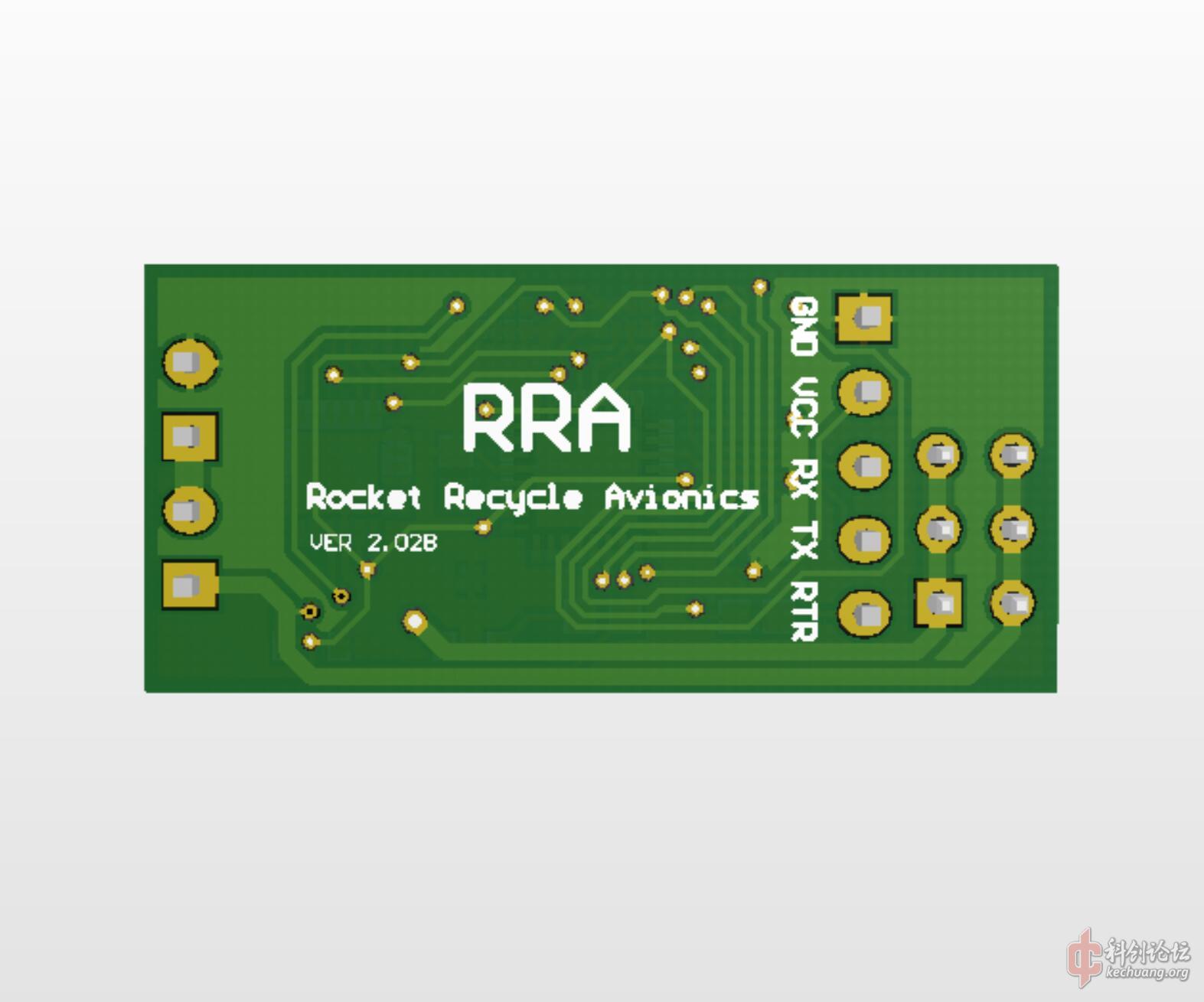

下面是普通版航电

好了,大概就是这样了,超小航电内测效果良好,几次发射都是由于伞绳被扯断导致回收失败。。。
超小航电回收读取数据需要很好的焊工焊接数据线才能进行读取,我承认这是向体积做出了一定妥协。
体积稍大的RRA航电对焊工的要求倒是一般,如果没有体积限制建议购买此款性价比高的航电。

读取数据还是尽量用连接器吧,焊接太麻烦了。现在如果要弥补,还可以焊上线束,外面放个插头。
氢离子作者
5年0个月前 IP:山东
880117
引用warmonkey发表于1楼的内容
好的,感谢建议,之前想搞一个读取底座,结果实在是太难操作了。
