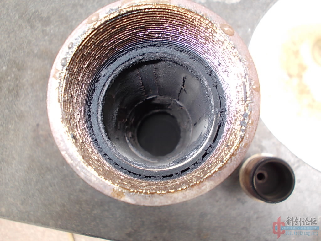

由于星孔模具脱模的问题没完全解决,做出来的燃料星孔内壁不是太光滑,怕再爆机,在万分纠结的心情下,能装三节共230mm药柱的发动机只装了两节共160mm长的药柱,把药柱装进了发动机后心一横,去他娘的,炸了就炸了罢,就当多抽了几包烟。
先感谢子林同学在燃料制作期间提供的技术支持
相关数据:
发动机直径50mm
可以装230mm长的药柱
喷喉直径11mm
扩张比6(表示大于6没多大意义,反而增加加工难度)
燃料APCP
共两节,一共长160mm
共四个端面,其中三个端面用环氧屏蔽,靠喷口的端面可燃
燃料面为六角星孔,内圆孔直径10mm,星角长度7mm,星角宽度为4mm
用BurnSim模拟喷燃比为224~234,估计还可以再高些,350以下应该都没什么问题。

工作后的发动机:
外层有积炭,说明隔热层与发动机之间有间隙,计划用高科技的电工胶带来解决此问题。
隔热层很好,隔热层的内壁上的痕迹说明星孔尺寸设计的还不是很合理,可能是星角的长度过长。
收敛段(直接用43mm的大钻头一次成型),积炭均匀
扩张段,积炭均匀

黑烟很大,猜测原因是隔热层或者是封端面的环氧。

经验总结:
1、APCP在喷燃比不足的情况下会喘燃,前两次试车都采用的是圆内孔,初始喷燃比不够,所以都发生了喘燃,这次采用星孔,发动工作整个过程喷燃比都足够,所以工作的很顺畅。
所以,APCP燃料的初始喷燃比很重要,在需要保证装药量的同时用圆内孔基本是没戏。
2、考虑是否能把配方中的增塑剂减少或者去掉,加了增塑剂后脱模很蛋疼。
