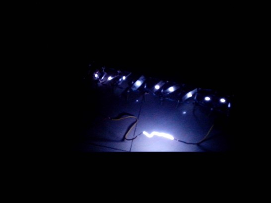

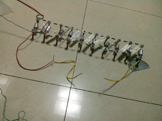

首先说一下,哪个嘛呢!这个东西是去年做出来的,那是刚刚接触高压电,其中(视频解说中)肯定有一些不对的地方,自己也发现了。。。 别吐槽了昂...
先上图: N]ZPGHG7TIYS4`6D)JJLG(P.jpg
整体就是这样的,有人看似已经看到了有一本英语本放在那,一会就知道干什么了。。。
所用:电容*10 20KV2000PF 充电电阻 *18 1M欧 3W 保护电阻 10M欧 5W *2 ZVS 板 高压包(没弄引脚绝缘,这应该就是打火的原因吧!)
再有,我呢。之前没找到合适的电阻,因为输入ZVS 的电压高了写,所以导致高压包输出 超了电容的耐压,就算加保护电阻的阻值也没用(电容充电时阻值趋向于无穷大。。。是这样吧) 主要是我没那牺牲精神。

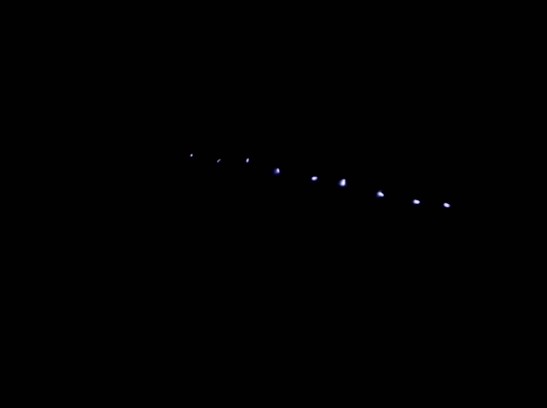

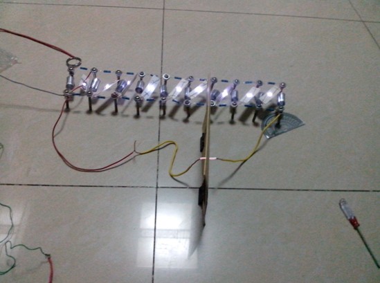

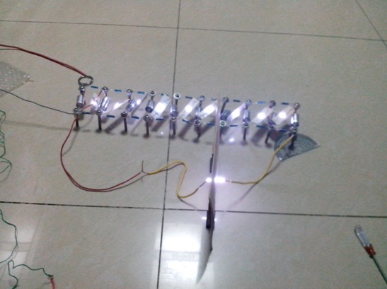

上图: 1.jpg
3.jpg 充电中...
2.jpg 放电...
  看视频,清晰度差了点,手机嘛。。。
点击此处查看视频

电容充电时阻值趋向于无穷大?????根据电容两端电压不能突变,应该是一开始电流就是最大的,等效电阻是无限小才对。

你输出线碰地面了
还有marx立起来玩电压太高绝缘距离太低会对地面放点

现在呢。。。说说 三件事......  一、 就是吧,那个电容这件事,我也是最近才知道内部阻值变化这件事的。知道就好,是吧。
第二呢、就是绝缘不好对地放电这个事,这件事我可是深有体会啊,一开始关灯试的时候,发现放电极有对对地电晕,一开始以为是地板砖的缝隙有导电的嫌疑,所以在下面垫了一把尺子。心想没大碍了。。。还有呢有一回在玩这个的时候,脚离这个放电极(最后那个螺丝)近了些,都知道的嘛,在家里都是穿拖鞋的,之后...... 可想而知了!真心不舒服啊。
三呐、这个电容嘛,我也是从淘宝购来的。虽说还是城区,谁知道我这个地方的电子配件市场在哪。再说,电器中用这型号的电容有几个啊!我貌似知道有人用 莱顿瓶 做马克思发生器,不知道几级,起弧长度 都过米了。自己做电容成就感会加深一些的! 我呢现在并不倾向于做 玻璃质的电容(一是有些瓶太小,里面只能灌盐水:二呢,易碎,不易搬动)我呢最近在自家车库里发现了几段管子,谁知道嘛规格的,也没问老爸。里面有一层 铝制层(增加强度用的吧),你已经想到了:在在外面缠铝箔 不就好了吗? 当然 铝塑板也是是这个理。
还有一种,是无意间发现的,可能你们也都知道了   一段电源线,两线的绝缘层是接触的,接在高压电源上(低电流)另两头不接触,离开一点距离,通电,就会出现白亮的电弧,并不是高压包那种 浅红 略带 黄色那种,如果没有,吹一下电弧处(安全距离),就会发现。。。
嗯嗯,就是这样,电源线家家都有(别忘了高压击穿),有兴趣试一试。这个原理和电容 一模一样
    来个人肯定一下呗!

电容绝缘电阻和耐压直接挂钩的,如果下降了,表明耐压也低了。马克思发生器对电容要求不高啊,耐压足够就行。玻璃莱顿瓶耐压足够高,塑料瓶的莱顿瓶耐压低但容量大。其实你可以用薄膜和铝箔卷电容。或者买那种红色的cbb电容,就是耐压低了,其实放电电流还比较大。也可以搞大块薄玻璃。想放电声音大,而且亮,就要用放电电流大的电容。
        高压拉弧,看是直流还是交流,交流高压两个电极火焰的颜色一样。电极的金属有焰色反应的。直流高压拉弧接电容和不接电容的颜色不一样的。
