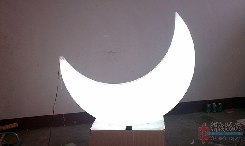

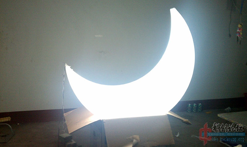

  制作用的主要材料是亚克力,就是广告灯箱上吸塑用的那种,
不过没有用吸塑技术,第一是吸塑造价高,还有一点,因为四面都是发亮的, 即便是用了吸塑效果也不明显,干脆不用。
因为有个朋友是开广告雕刻工厂的,所以占用了一下有利的资源。
第一步,需要雕刻两个月牙形状的亚克力板和两根长条作为边带。
差不多用了一张板子,  成本180左右。  因为是自己用,没用质量差的板材,如果想节省成本,130应该就能拿下 。
没有很高的技术含量了, 直接上机雕刻
雕刻完成就更简单了, 用胶水粘起来, 然后在边带贴上LED灯带 。
胶水是三氯甲烷, 有机玻璃和亚克力专用的胶水。

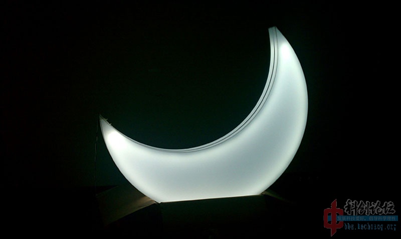

仔细看一下,其实国外那个月亮边缘时黑色的, 实际上就是一个双面的发光字。
我做的这个四面全部发亮,只有边缘中间有一条5mm左右 黑边(粘贴灯带的位置)
总共花了不到300块钱, 感觉还可以。

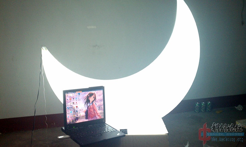

你的笔记本是X60/X61?

是X61T  ,摔摔打打陪伴我走过四五年了。 老东西,做工舍得用材料, 很耐用,  从来没坏过

记得X61T是旋转屏的啊,这个应该不带T
cheneysong作者
12年2个月前 IP:未同步
516376
回 20楼(苦丁茶) 的帖子
http://bbs.kechuang.org/attachment/pw/Mon_1304/164_38883_ffbfa35cb835aff.jpg
这个是我的,   另一张图是T42 , 我买X61T之前用的本子, 现在还能用,不过很慢了

需不需要做磨砂处理呢?
cheneysong作者
12年2个月前 IP:未同步
516439
回 23楼(大耳朵爷爷) 的帖子
不用。亚克力本来就是用来做灯箱的, 光源只要不是距离面板特别近就很容易被打散,  非常均匀   也不刺眼
