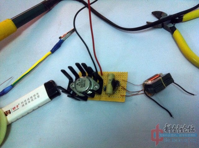

原理非常简单,就是运用升压电路将低压直流电源转换为高压高频交流电,当电压超达到10kv左右即可击穿空气放电,形成等离子火焰,点燃可燃物。

因为仅用于点火,对功率以及电弧长度没什么要求,ZVS有点浪费,而且高压包那么大体积做出来肯定不方便,还非常危险,
这个电路运用的是单管自激原理,电路非常简单,主绕组与反馈绕组产生交替震荡,通过三极管门级将震荡电信号放大,获得低压高频交流电,然后通过变压器升压
1 小时前 上传
1 小时前 上传
这次买的模型电路板质量有点差,加热温度稍微高一点整个焊盘立马脱落,费了好大周折才把电路布好

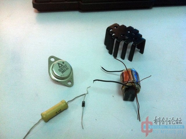

3dd150,这种管子貌似现在没有了,你那散热器和三级管是不是从黑白电视上面拆下来的,电源调整管及其散热器[s:274]  这手艺真是赞啊。这样电池就可以不用频繁换打火机了,很想给老爸做一个这样的。楼主可否告知铁心什么材料,初级主线圈和反馈线圈多少,次级多少?

瞧我这眼拙的,磁芯是黑白高压包的磁芯。。。

惭愧了。。我是个新手,   接触高压电还不到一个星期。
电路是别人的, 变压器室淘宝来的成品 。

这个小变压器质量很不好,次级线圈的引出线绝缘性能非常差。我买了两个,1小时内全都挂了,都是次级引出线绝缘层击穿,与磁芯放电了。
而且次级线圈灌封的全都是小气泡,初级次级之间还有外层绝缘用的都是透明胶带。20块都能买彩电高压包了,真的很不值。

你输入电压太高了, 我感觉还是值这些钱的,主要是比较小巧精致,
如果用zvs拖着高压包5厘米电弧肯定过瘾,不过那体积。。。
这个高电压输入时不能空载,不然肯定内部击穿

天狼的套件是3DD15D吧?3DD150怎么解释?

天狼的套件是3DD15D。
感觉套件价格比较坑,
3dd15d在别家不到三块钱,二极管和电阻可以忽略不计,加上一个散热器就一共要13块钱。
我们这里没有电子元件市场,打电话问了几家修彩电的表示这种三极管都没货,如果单独从别的地方发货运费划不来,我这个是买的套件。

我说怎么不对劲,哈哈,这种管子高频不太好,和3dd207差不多,只能用在低频,高频自激下剧热。老式黑白的行输出三级管3dd200倒还可以,高频好多了。
