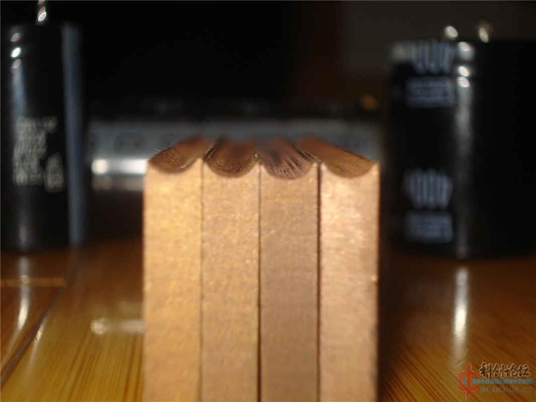

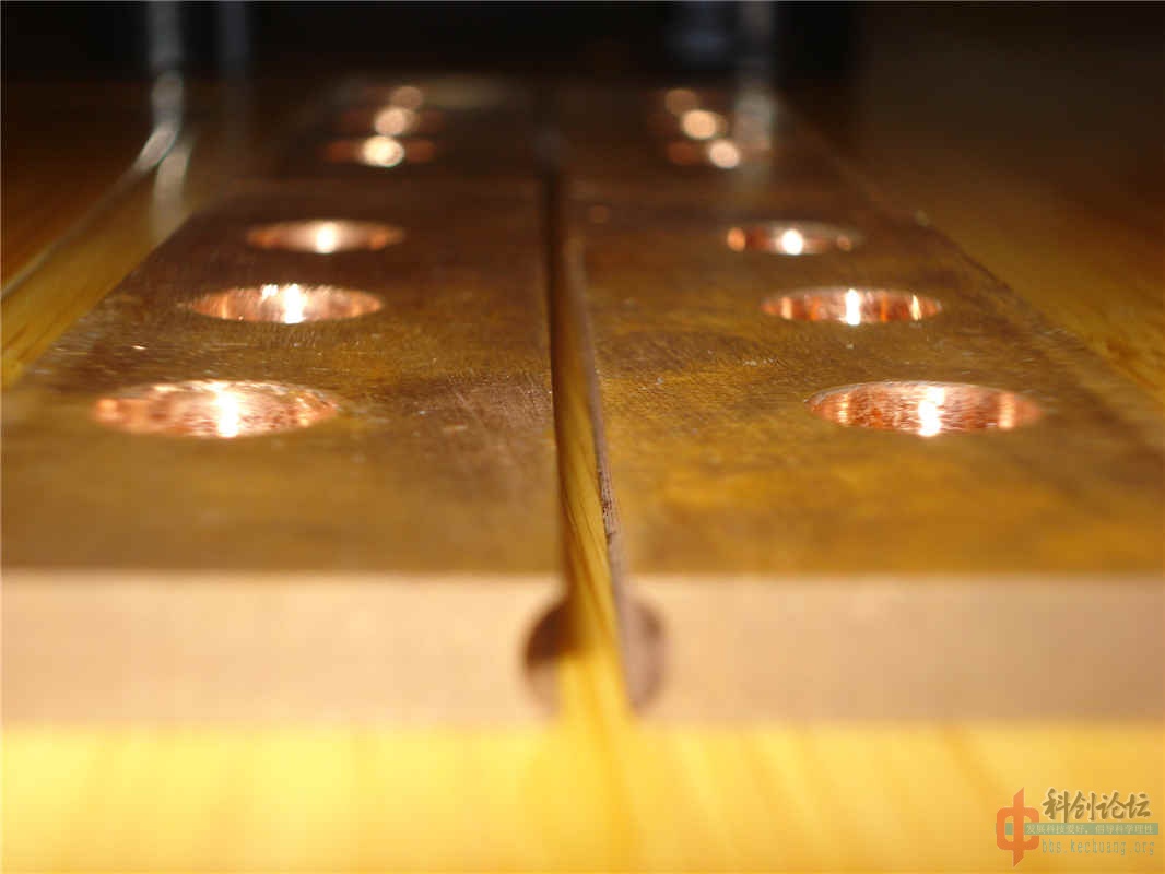

晒晒两对紫铜微型轨道。
Ma3.02的守望2013/03/16电磁炮 IP:新疆
360截图20130316215946046.jpg 这是原先的设计图,计划用线切割在铜板中央钻孔再切开,但我们这里线切割只能加工10cm长的工件,就把原计划的一对长导轨从中间分开加工并将正中间的一对固定孔取消,目前只是玩玩而已故没有作过高要求。费用嘛.....一张毛爷爷而已...
苦于应付中考只得在考后再通电试验,到时可能还会试制圆口径四轨炮。
不知凭我的ID和标题有没有把最后之作给钓进来,御坂10086很想和上位个体交个朋友的说,其实我们以前在某贴吧认识的说...~

轨道炮?[s:225]为什么不用不锈钢?
delete
2013-03-16
不锈钢电阻太大。

很可惜加工的时候我并不在场,所以对加工过程没什么了解,有空我去问问那个加工的师傅。
轨道内表面确实是线切割加工的,内表面有些粗糙,需砂纸打磨抛光才能通电使用,这两对轨道的加工费用连材料一共一百多。

我之前问过加工的,他们说加长的钻头摇晃很厉害根本无法钻出这样高同心度的轨道。如果是用两头分开钻孔在对接时会出现不同心的现象,特别是你这样才5mm这么细的小孔。你知道你这个是怎么钻出来这个孔的吗?你看看整根轨道里面是否有类似对接这样的痕迹以及同心度是否足够。

为什么会惊叹?线切割加工这种形状非常简单

目测无对接痕迹,有一对导轨有很小的偏心,由于边缘十分尖锐,所以肉眼可以看出,而普通的游标卡尺几乎量不出来。轨道只有十厘米长,个人觉得加工困难不大。

球形铣刀的刀头并不是标准的半球形。CNC可以加工出标准半球槽,但是成本比线切割还高

不用“难道”,除了固定用的圆洞是钻头打的,别的都是线切割加工

线切割速度调慢点   可以切出非常光滑的表面

线切割慢走丝可以切割出类似镜面光滑来的,加工费以切割面的平方计算的,很便宜的。

线切割加工费用比较高,我爸认识老板的前提下这个带料一共150,不建议这样做,首先这个宽轨道设计是年少无知,其次业余条件做圆轨无太大必要,紫铜或者黄铜条就差不多了。
