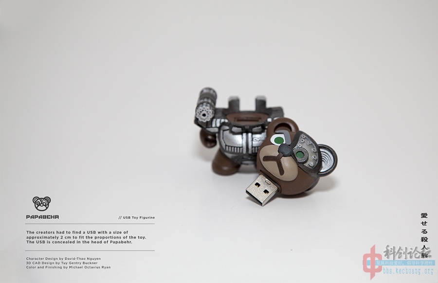

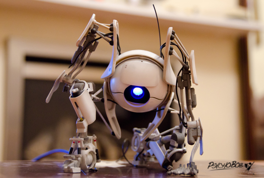

SLA(Stereo Lithography Apperance) 光固化立体造型技术
自1984年的第一台快速成形設備即採用了光固化立體造型的工藝,現在的快速成型設備中,以SLA的研究最為深入,運用也最為廣泛。
該技術以光敏樹脂的聚合反應為基礎。在計算機控制下的紫外雷射,沿著零件各分層截面輪廓,對液態樹脂進行逐點掃描,使被掃描的樹脂薄層產生聚合反應,由點逐漸形成線,最終形成零件的一個薄層的固化截面,而未被掃描到的樹脂保持原來的液態。當一層固化完畢,升降工作台移動一個層片厚度的距離,在上一層已經固化的樹脂表面再覆蓋一層新的液態樹脂,用以進行再一次的掃描固化。新固化的一層牢固地粘合在前一層上,如此循環往複,直到整個零件原型製造完畢。
這種方法的特點是有較高的精度和較好的表面質量,能製造形狀特別複雜(如空心零件)和特別精細(如工藝品、首飾等)的零件。
还记得那知可爱的小熊记忆棒吗?还有那个Portal夜灯。它们都是用光固化的工艺制作的。
