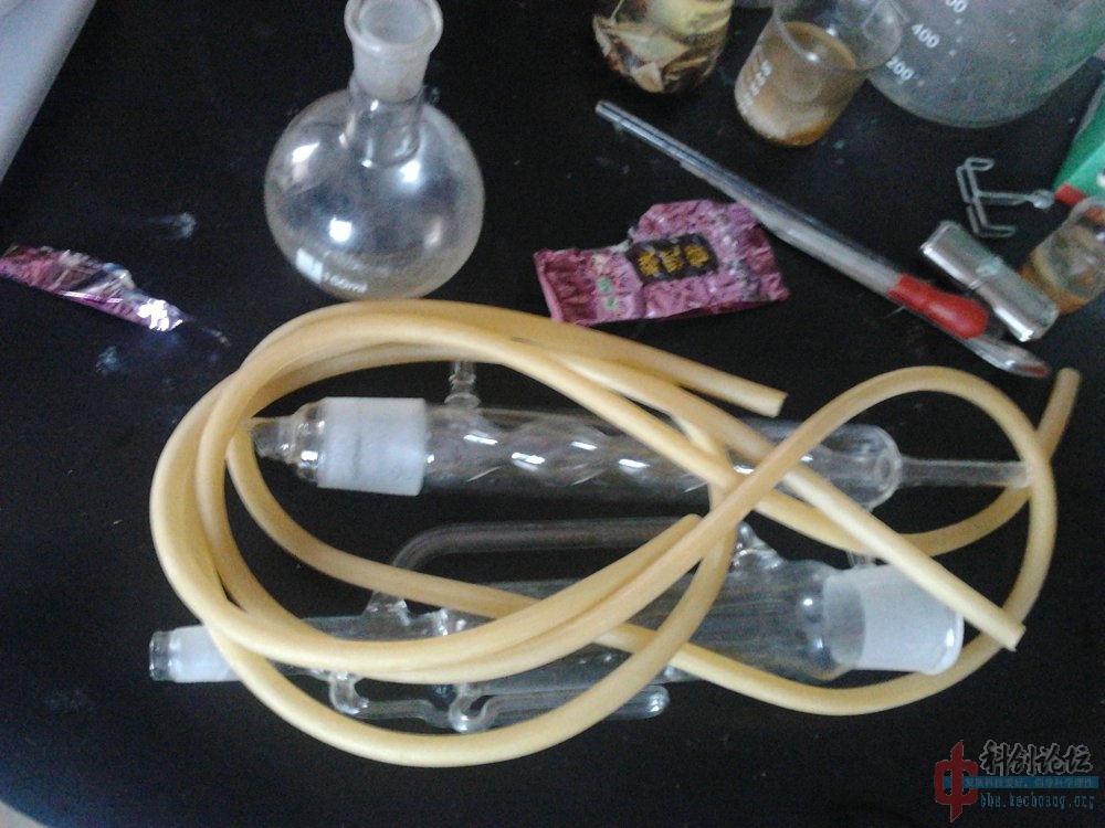

实验仪器:索氏提取器,球形冷凝管,橡胶管,圆底烧瓶,水盆两个,研钵,加热仪器,药匙,滤纸,铁架台,橡胶管
部分仪器合影

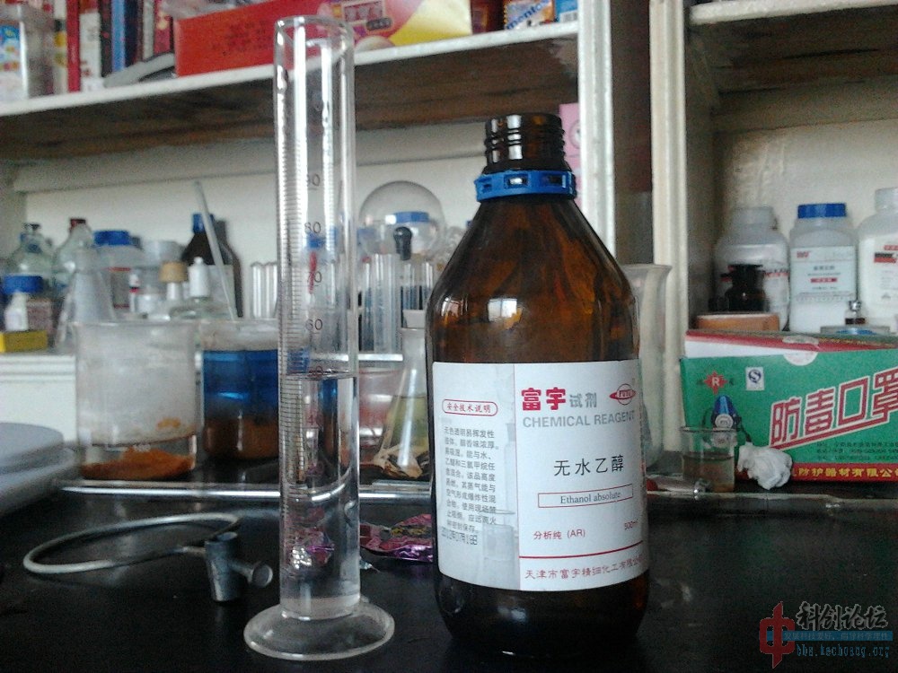

第一步,量取50ml的无水乙醇,用滤纸盖好。

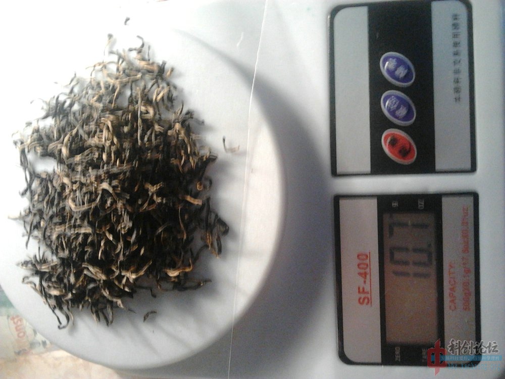

量取10.4g的茶叶

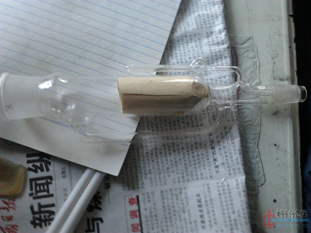

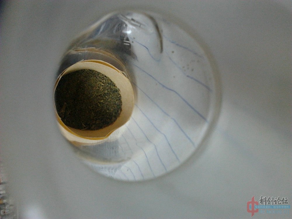

用透水性好的纸(比如牛皮纸)制作一个下端封口的纸筒,直筒的直径要略小于索提的直径,里面装入研磨后的茶叶,塞到索提里面,就象这样。但是一定要注意纸管口要超过虹吸管管口,防止茶叶渣露出,这点非常重要!
塞进去之后就是这样了。

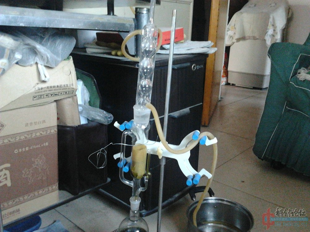

用铁架台如图架好仪器,上面的胶管伸入一个装满水的盆里,胶管夹用来控制流量。
注意,这幅图有两处错误,冷凝管应下端入水,当时条件不好,没能修改过来。第二,索氏提取器是直接用铁丝绑在铁架台上的,标准操作是用铁夹,但是铁夹今天刚刚买下,就原谅这个错误吧。

第二步,开始加热,酒精灯到位,5min后开始冷凝,打开橡胶管夹,控制水量至约最大水量的三分之一
暂时让它自己回流着,咱们准备另一边
