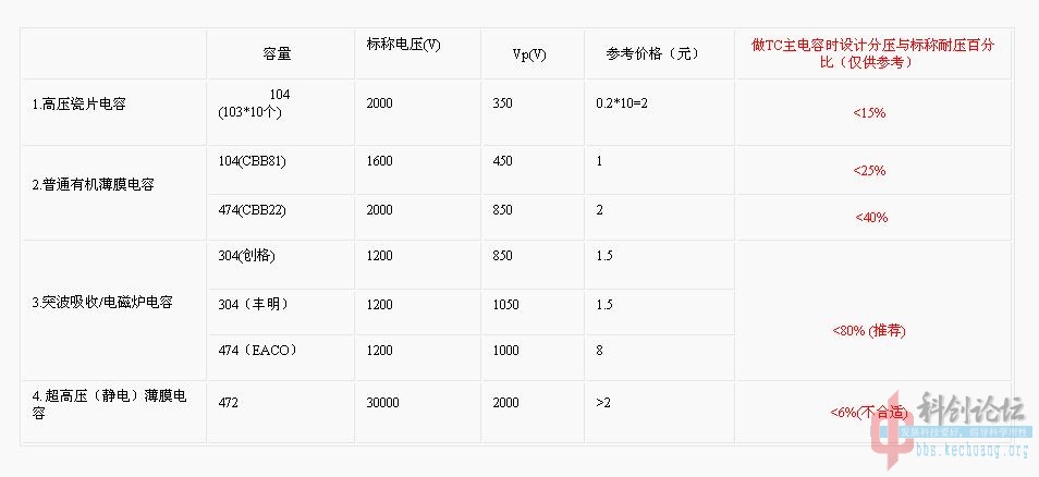

BM就是丰明?
丰明电容是不是标志BM???这个好像比创格实际耐压高,创格是850,丰明是1050,但是交流耐压好像都是差不多。如果BM是丰明标志的话,那就买。。下面是各种电容实际做tc耐压。。 各种电容.jpg

BM是丰明
两者的MKPH电容都有几个型号 好像耐压有点不同
但是貌似这两个牌子的MKPH都很多假货

电磁炉电容不推荐使用,一致性不好,那东西用在TC上,只能说能用,不代表能出好的效果,有预算的情况下最好选别的

电磁炉谐振电容(1200V 0.33uf)用起来很好的,对于经济不是很富裕的玩家,是首选!
我现在小玩的时候就用电磁炉谐振电容呢,很好用。
早期AOHO也在用那种电容,做出的效果也是杠杠的!

我曾经用20个1200V0.33μF的串联作为TC的MMC,结果放电很不理想,火花不够亮,感觉比那种啪啪里用的20KV2000pF的CB电容单个效果还差,而且最后完事了在整体短路的情况下,单体电容仍然带电,那就是等于在一次火花放电时有部分电容的能量没有完全释放出来。最近觉得自己做东西宁可花点钱买好的,不要为了省钱而凑合一下,等到出了问题钱没省下,还坏了东西

有可能是买到了假的,我当时买了些电磁炉谐振电容,老板手头的电容数量不够了,然后给了几个参数一样的,然后回家用,SGTC打火几次,后面给的那几个电容就烧掉了。
正品电磁炉谐振电容是非常好的。

电磁炉电容我遇到过,放电不彻底,一致性很差,有的容量大,有的容量小,大多数是0.294uf,有的0.26uf,有的还必须短路单个电容才能放电彻底。我发现坏的都是容量小的电容。
