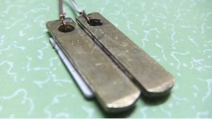

上一些参数
轨道:铜、长3CM实际加速部分只有2CM
电容器:电子整流器上拆的每个10UF 250V 分两组并联接着串联
子弹:铝箔 有时射出来的貌似全是等离子不过很少见(←如不是请原谅我理解不到位)
电源:两个3.7V的锂电池串联然后接入单管自激升压(电容根本无法充满)
增强线圈拆了(https://www.kechuang.org/t/49683以前的)
感觉比以前直接接变压器好至少射速也很快

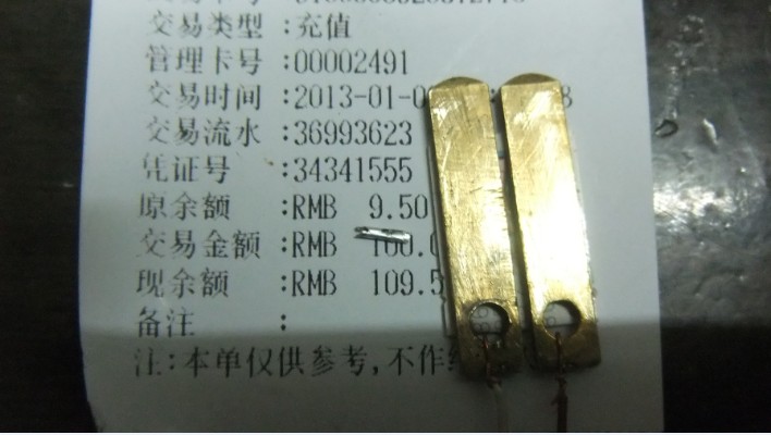

清纯小萝莉
12年5个月前 IP:未同步
487498
明显是在炫耀卡里面还有一百多元。。。。。。。。。。。。。。。。。[s:333][s:333][s:333][s:333]
badboy-fly
2013-01-12
没有啊!只是拿它垫着。。。。
