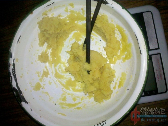

然后就是饱和NAOH溶液。
3.jpg 现在要注意了 啊 ,这个要配成饱和溶液,也就是40%的液碱。必须用饱和的,然后直接倒入油中开始搅拌,如果按照传统工艺来讲这个放在潮湿闷热的地方闷臭豆腐一样的放上3个月就成了,但是这个方法至少3个月啊,这等不了啊 。俺们是现代人啊 ,违反一下所谓的什么无刺激什么的吧,其实那都是商家拿来忽悠人的,他们用的都是工业NAOH俺用的是食品级的NAOH啊  ,确保安全,例如做一个大量不保留灌肠什么的。[s:219]
然后加一点酒精,具体分量俺不解释 ,可以根据个人喜好,不过300G的油有30ML的酒精也就够了      。
然后继续搅拌 4.jpg    就是这个样子啊  黄色粘稠的,这个时候就好了继续搅拌到粘糊的很的状态。然后找个容器装起来,放到什么地方就可以了 ,但是要温暖一些,怎么也需要10度以上吧,但是高一些也无所谓 ,放在暖气上什么的就不好了。太热了。

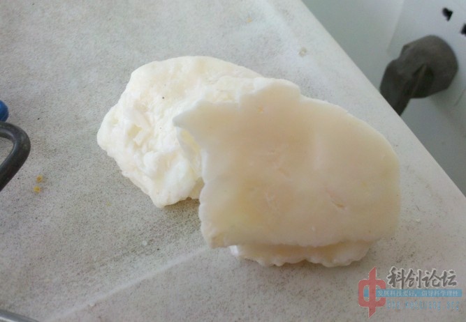

然后重点来了,1周左右表皮颜色有些变白,这时可以向其中加入5%~10%的水然后强行将水搅拌入肥皂里。让他变成少软的膏状,然后就是漫长的等待了。各个时期的照片没有,但是有几块成品的样子,何为成品?就是把皂切开,里面也变成了白色就好了。测试PH应该不超过8。
下面是两块成品切割好后的样子
这个的PH应该是7到8之间。
左侧的试纸是俺的皂    右侧的是舒肤佳的某皂忘记了 反正就是白色的那个   俺觉得俺的皂比那个舒肤佳PH要略低一些。这个温和无刺激啊。
