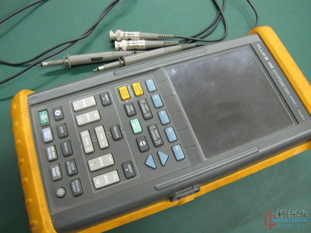

这台99B型100MHz双通道示波器代表着15年前的主流技术,曾今在几年前的一个帖子中出现过,找到有奖哈[s:178]。
原机采用镍氢电池,由于示波器已经买了很多年了,电池老化,支撑时间只有10分钟不到,得随时接着电源,所以也已经很久没用了。介于原厂电池是天价,这几天抽空给改成锂电池,但是问题来了,原机的电池充电功能,限制电压是8.1V左右,而锂电池需要至少8.4V的充电电压,否则充不满。于是今天拆开修改其充电电路,同时给大家拍拍内部的照片。
99B的外观,现在探头用的TEK的200M无源探头
取下电池盖板,拆除电池仓内左右两颗螺丝。注意电池接触簧片上的巧妙设计:两个工字型塑料轮,如果电池装反了是接不通电的。
拆下顶部的两颗螺丝,剥离盖板
掰开,小心保护排线
另一个角度

把电源管理芯片外围的一只固定电阻换成可调电阻,调整其阻值,使充电电压为8.4V。可调电阻上的那只帖片电阻就是原机的帖片,这里把它一端焊在上面,只是为了保存起来,以备万一哪天需要改回去。
关于这个示波器的工艺和质量,我觉得还是物有所值的,其它就不多做评论了。
