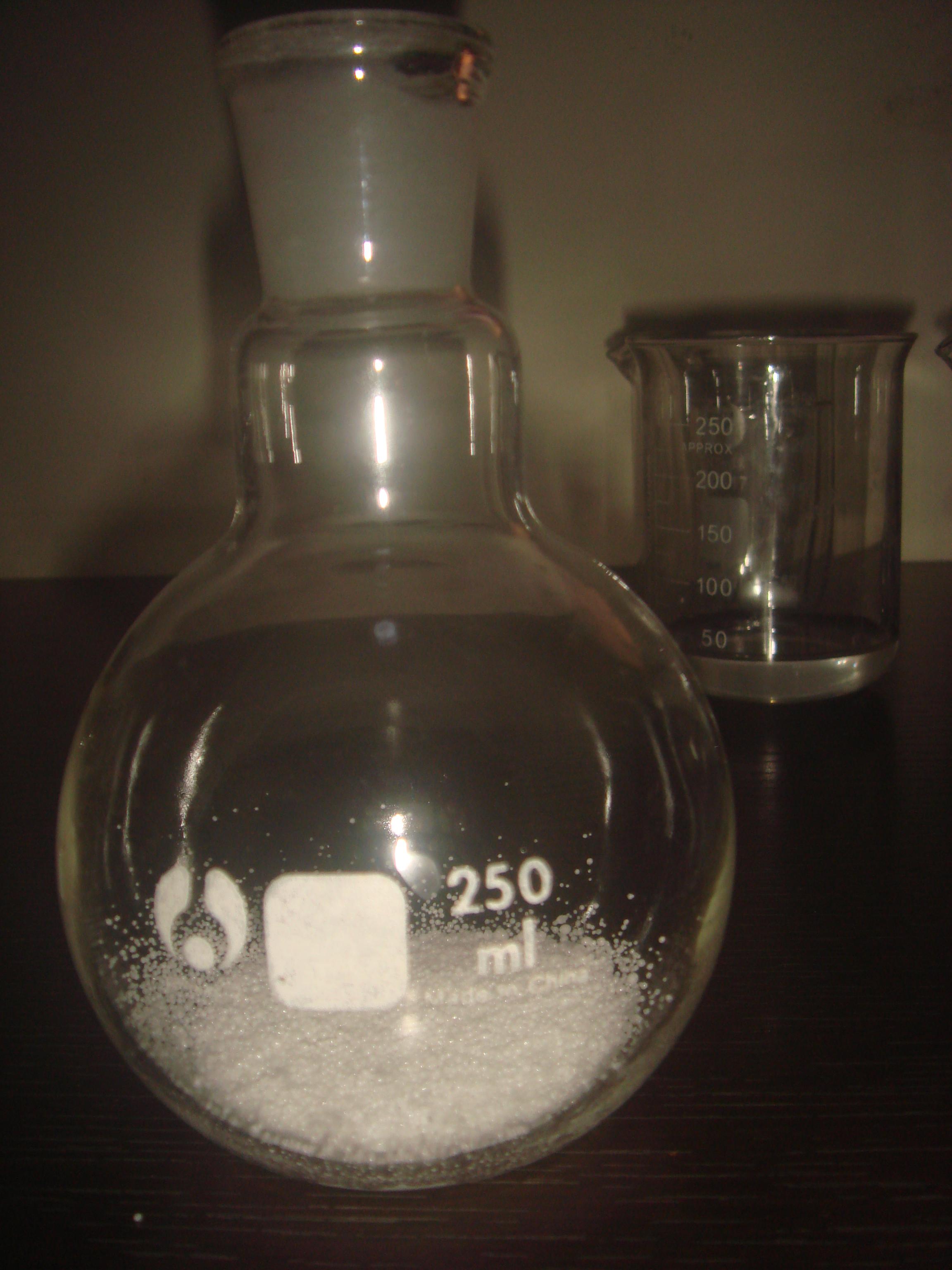

第一次发实验帖,我知道实验步骤有些很不规范[s:275] 咳咳,大神们勿喷啊。仪器有点简陋的,动作有点不规范滴,可以无视。
称取9g硬脂酸。~~~~(>_<)~~~~ 木有称量纸,还有天平在室外放了一个月就成这样[s:273] 右边盘子不用称量纸称过硝酸银就成这样了。都无视吧— —
装入烧瓶中

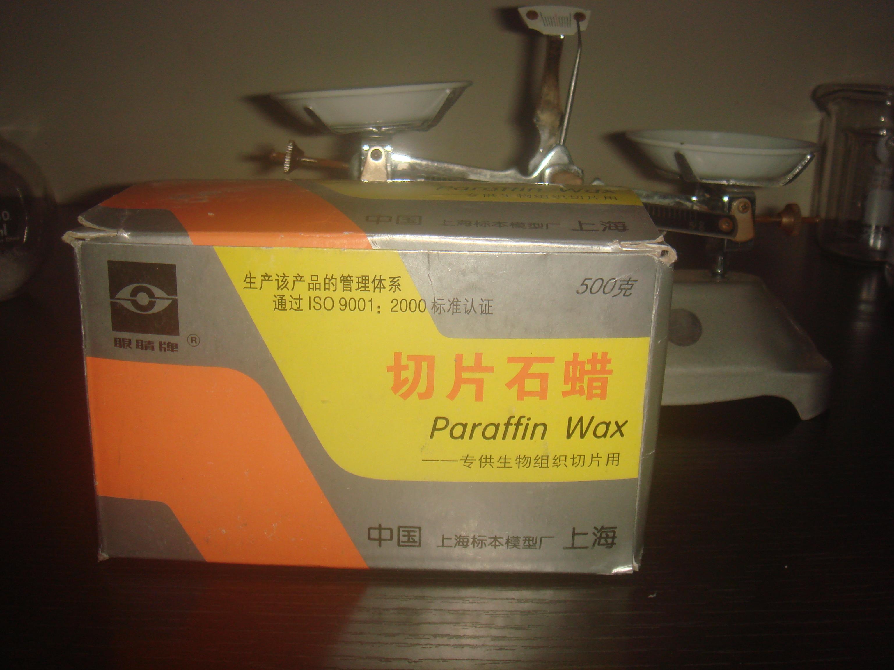

石蜡[s:215] 生物用滴。。。
刮下2g[s:220] 顺便弄碎点,方便后面溶解
称量2g石蜡,刮了半天才够这个数。。。[s:215]

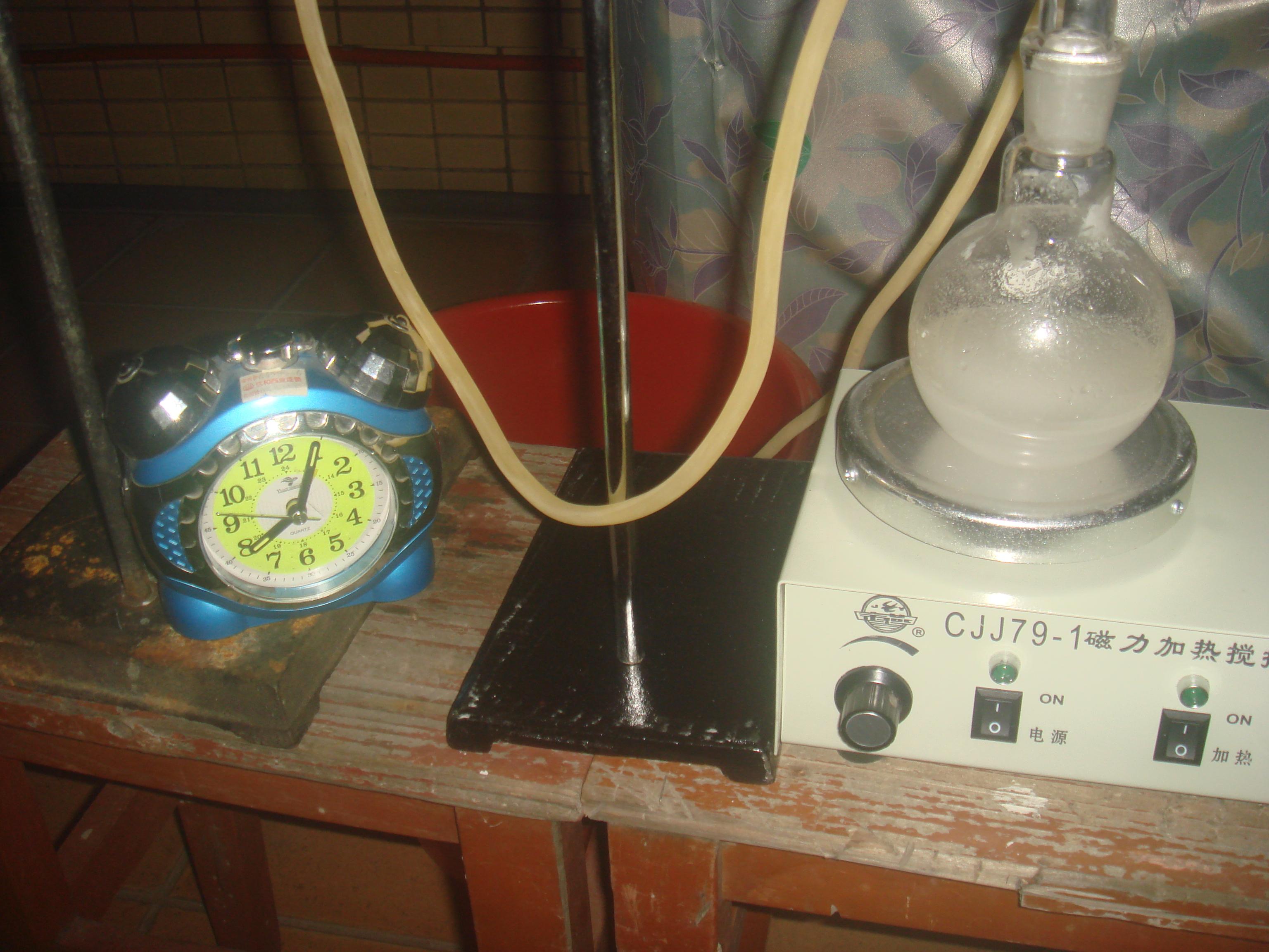

搬到阳台外面,组装好装置。凳子。。。无视吧,我的实验桌不是这里 水浴锅,温度计只在这里出现过[s:108] 发现水浴溶解好慢,磁搅加热速度不给力啊

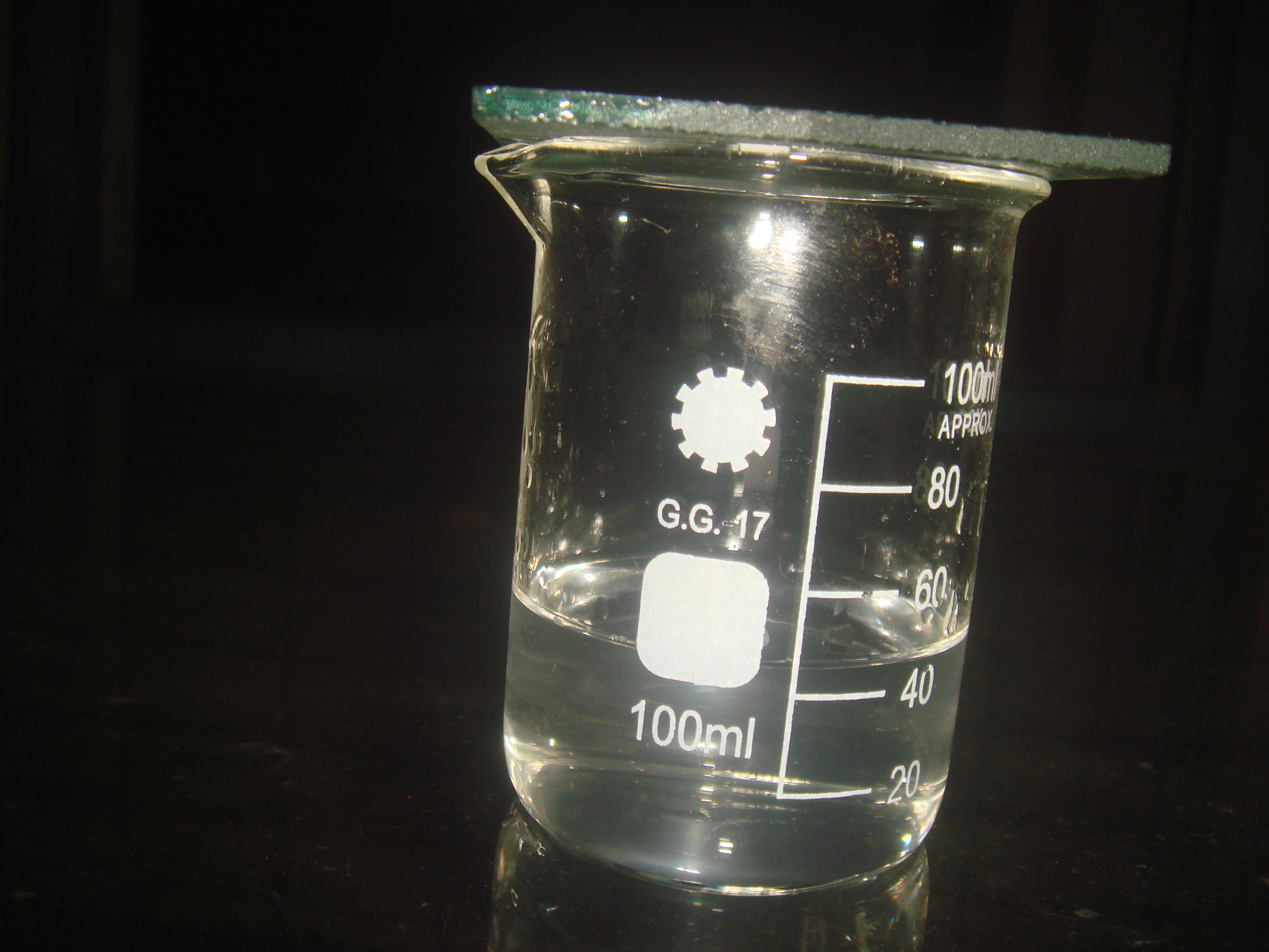

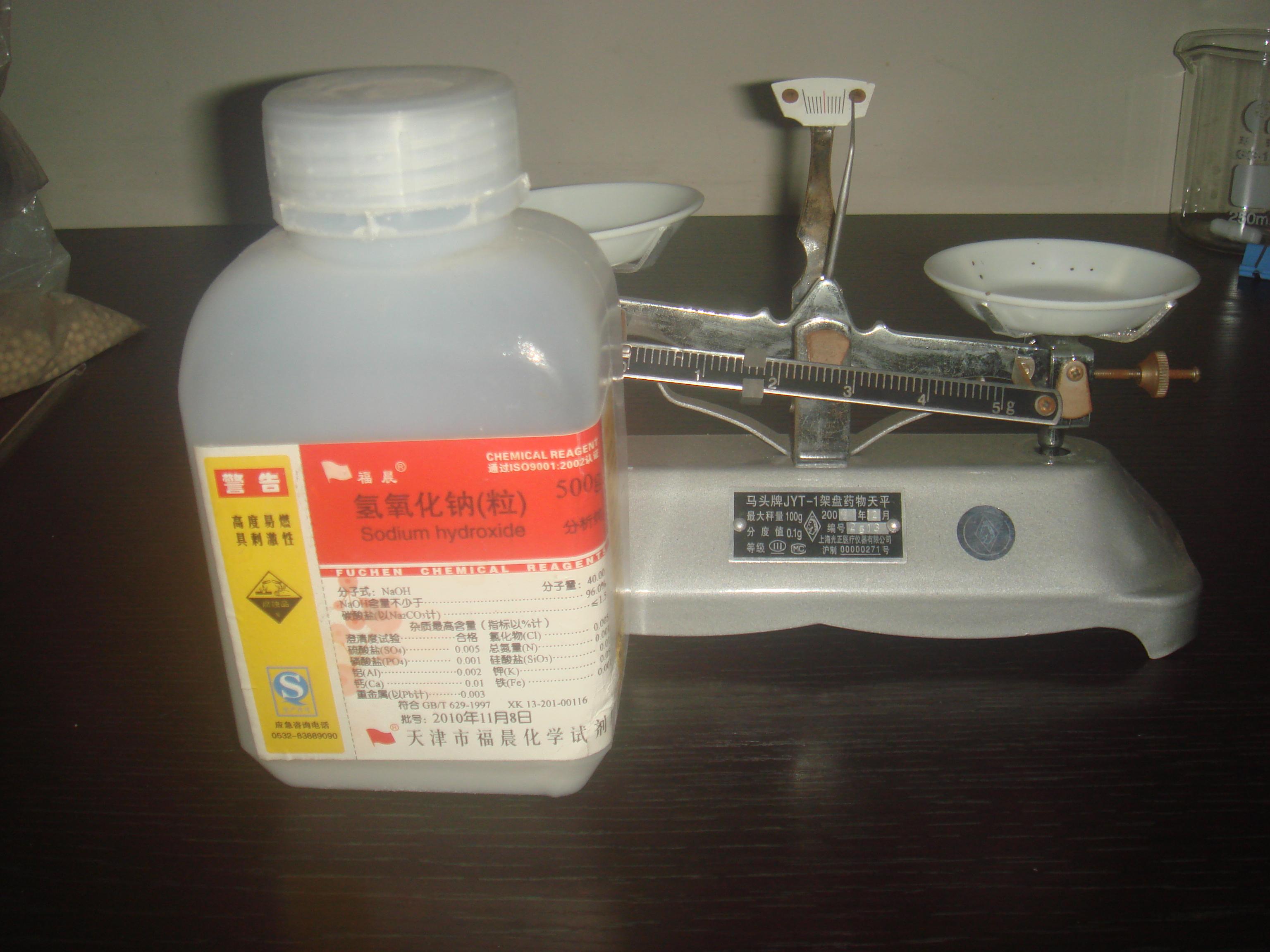

称量1.5g氢氧化钠,额,称完后我是迅速地转移到烧杯中的,而且称的时候多加了点,转移损失和增加的应该差不多[s:108] 氢氧化钠的潮解好讨厌[s:110]
配好的碱液(1.5g氢氧化钠,13.5g水和25ml酒精)盖上玻璃片,等待烧瓶内的固体溶解 [s:240]

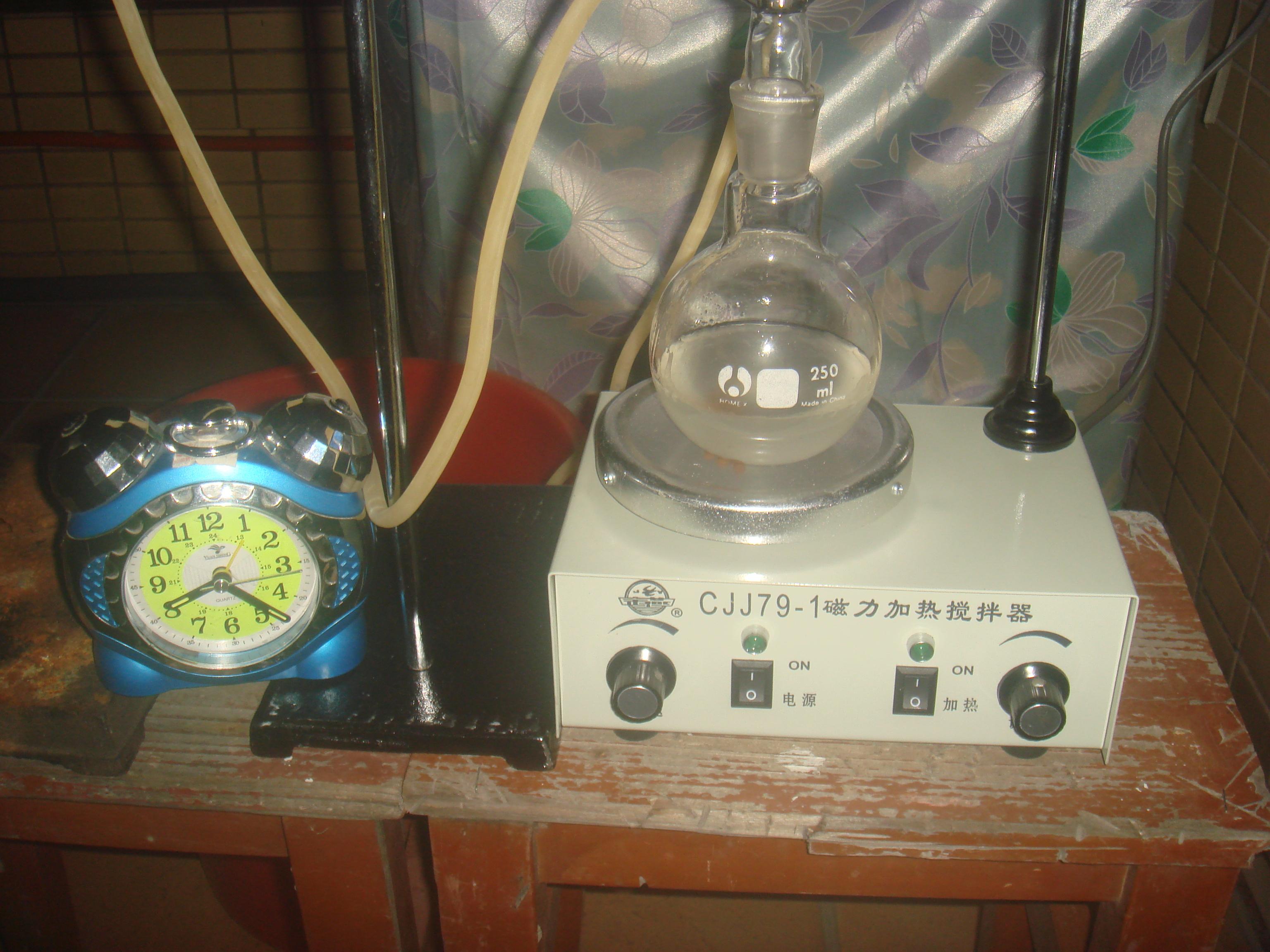

开始回流,记录开始时间
终于过了20min[s:221] 呆呆地等真漫长
