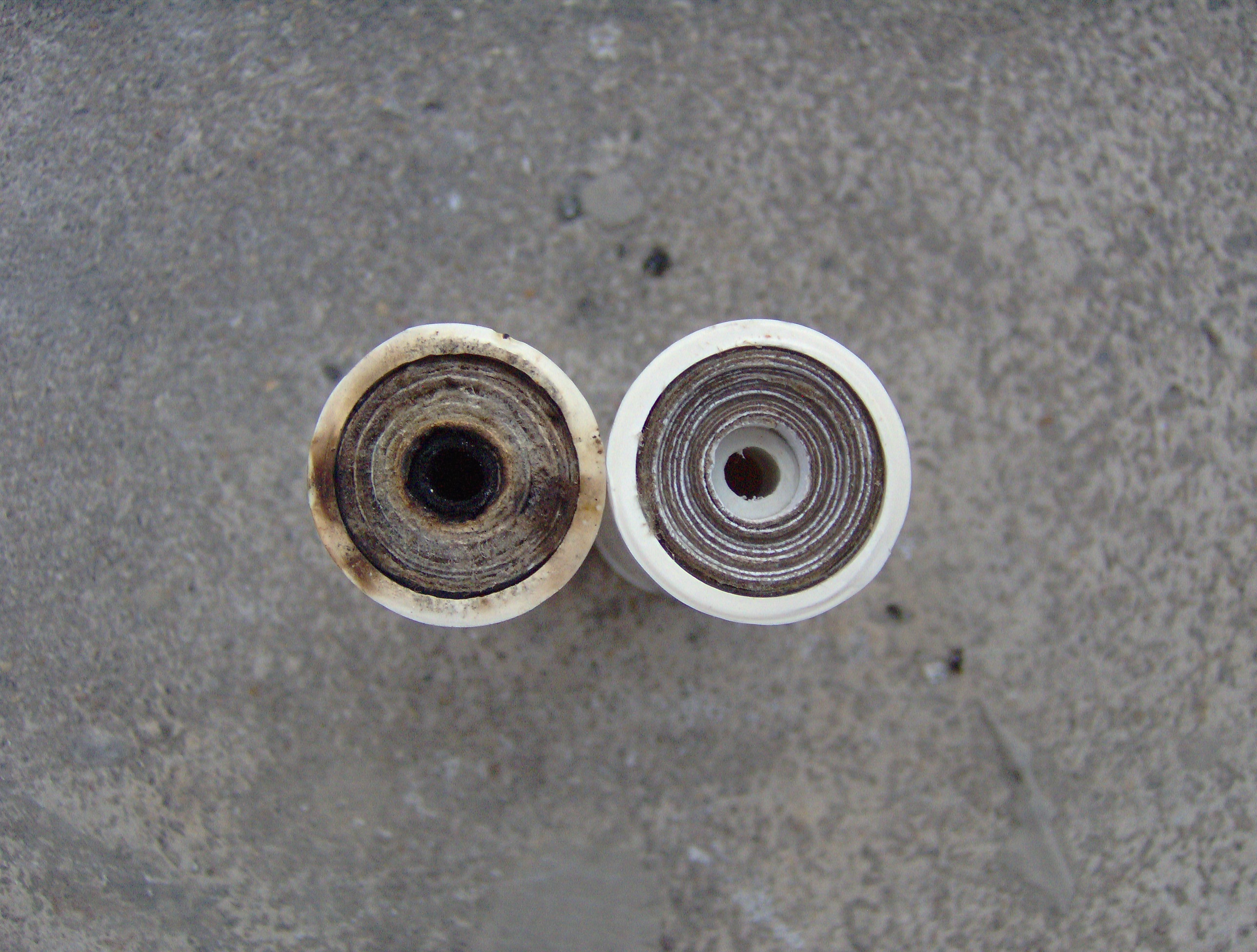

做的一个小型发动机(有图有视频有真相)
qharryq2011/04/11喷气推进 IP:广东
发动机是用耐压1.6MP的PVC管做的,测试这枚发动机主要是想测试下改良的卷芯喷管和改良BP。结果不错不错的。。。

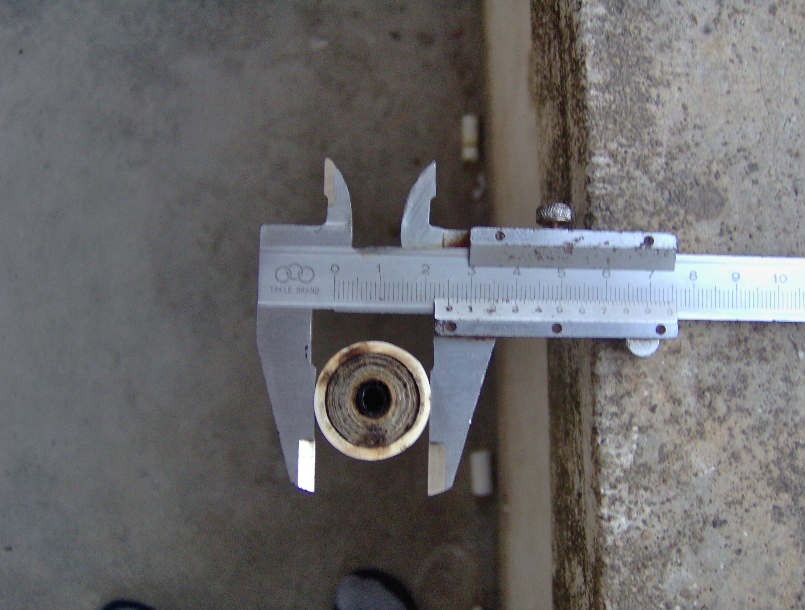

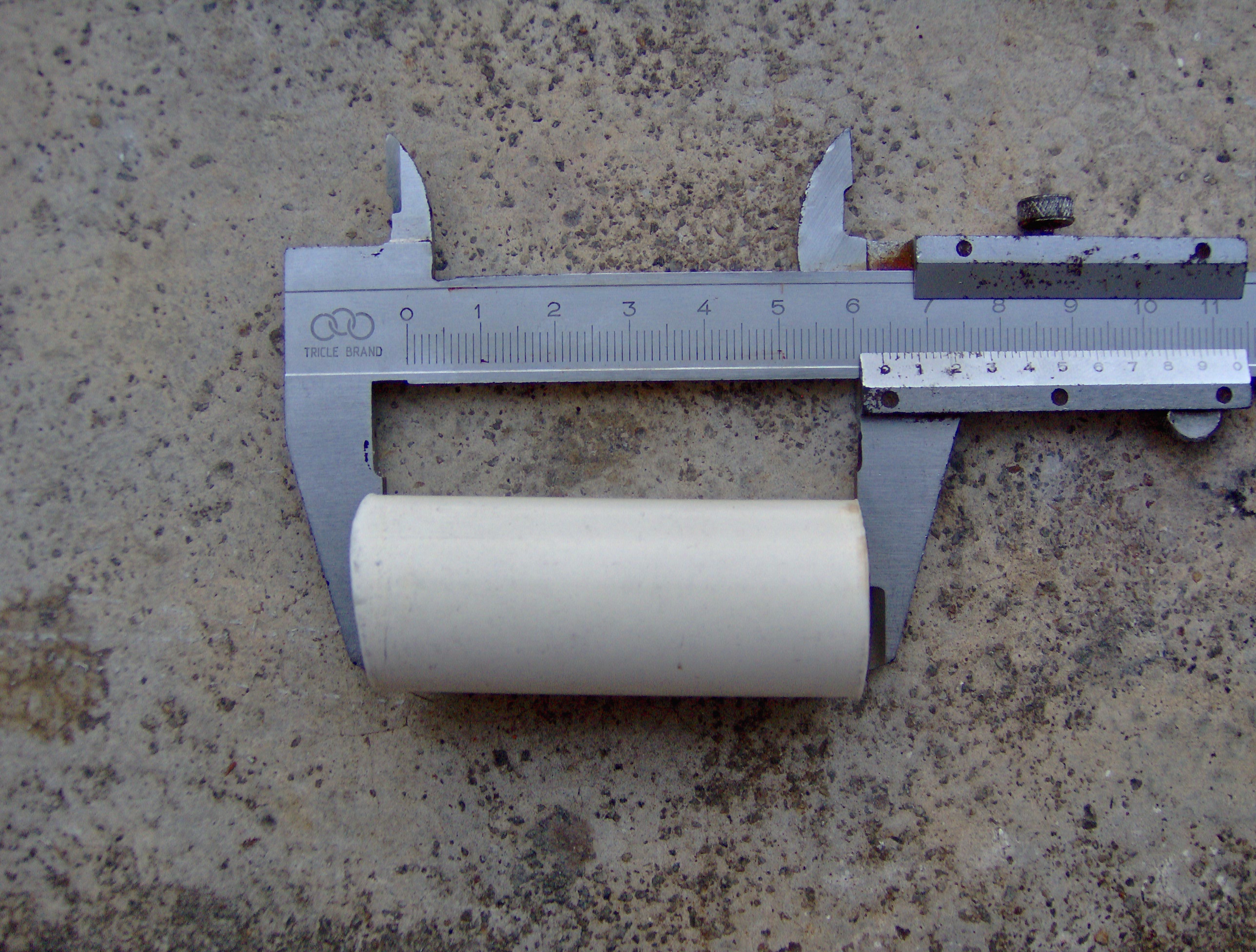

发动机参数————————
长度:63.8mm
外径:25mm
内径:21mm
装药类型:改良型BP
装药量:10g
装药密度:1.5g/cm3
药柱长度:约20mm
喷口类型:改良型卷芯喷口
喷口直径:5mm
喷口长度:18mm
内柱类型:3mm深孔内柱(完全打通)
视频在这里,点击此处查看视频
测试结果————————
最大推力:14N
最大压强:0.53Mp,大约5个大气压
工作时间:2s左右
结果还算满意,只是最大压强小了点。看来改良型BP和改良型卷芯喷管取得初步成功,大家给点意见吧。

这个实验的点火方法有点问题。
您可能想做深内孔点火,通过比较时间,看上去是未到末端就提前点燃了药柱……
如果是真的深内孔点火,压强和推力我想可能会增大,工作时间可能缩短。
总体不错,若是做大点的应该能推火箭飞得起来,期待火箭实物~
qharryq作者
14年3个月前 IP:未同步
289356
呵呵,飞是绝对飞得起来的。我的第一枚成功的火箭(100g、33cm长)装的就是这发动机,用魔神给的公式算的大概飞了80-100m。至于深内孔点火,我不喜欢用,虽然那样提高效率,但是缩短了工作时间,发射时观赏性不强。
