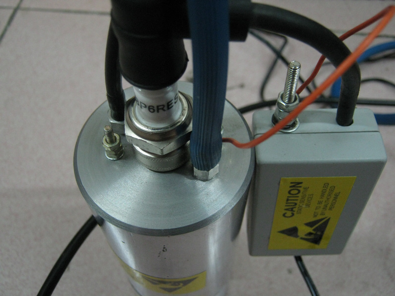

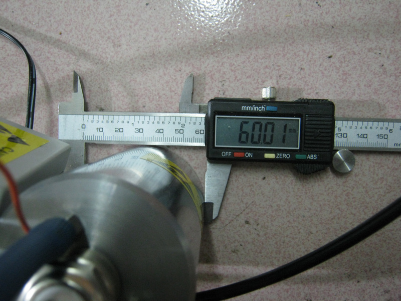

无聊做的东西,慢慢做,慢慢玩!
这个是刚下床装配好的爆炸反应室,内容积160cc,丁烷与氧气1:7混合(精确定量用的电磁阀和减压阀还未到货),用6KV高频离子火花点火(比脉冲火花稳定,爆发成功率高)。上真相。。。 1.jpg

未知数呢,得等配件都齐了再做测试。试爆了几次,威力还行,声音极其巨大刺耳。4mm孔径出气口,膨胀气体能穿1层纸板。在上点图。。。 IMG_4467.jpg

电磁阀到了,但在15MPa氧气压力下,动作很迟缓,气体比例不不能很好控制。爆发几率仅为50%左右。于是考虑加微型减压阀(又得等2天快递)来控制气体流量和初压力。这一次,车床加工了自动装弹用的推针和喂蛋结构,密封是用85A硬度的聚氨酯棒,钢管是用的660mm长,内径6.00,外径18的铬钼钢,要做滑膛结构,内径显得小了些,于是用加长铰刀进行铰削,铰削量控制在20丝以内,使弹丸能用嘴吹出为宜。
这个燃烧室,容积180mL,若按方程式摩尔体积计算的话,丁烷恰好在0.001摩尔。查手册,丁烷的燃烧值为2868KJ/mol,所以理想状况下该燃烧室能有2800J左右的燃烧热产生,但是具体有多少能转化为弹丸的动能,得等减压阀等配件到了才能测量,估计转化效率在5-10%之间。
