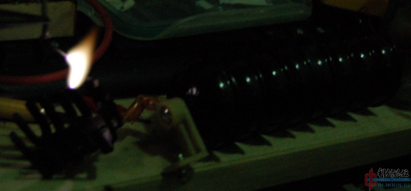

这里补充一下一个图,用导线在高压包磁芯上绕2匝后接示波器测得的波形。因为偶还没有淘到探头,所以就用跟信号线加个8M的电阻测了~~

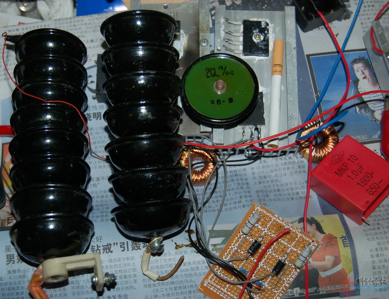

历上最差ZVS制作
闲来无事,看到大家都弄ZVS,自己也手痒痒.弄了一个.
比前人的效果都差,志在参与,不竞价排名.
1.感觉电容越大,越频率低越,电容大,空载电流也大.我用1uf的,24V空载大概1.3A,不加电容的电压最高,频率也最高,可以直接通过高压线和我的手指头放电了.
2.电感的效果不是很明显,1个和几个串联效果都差不多.
3.igbt还是有点烫手的,不知道为什么,我的两个管子不一样温度,如果不加散热器是估计会烧.
4.输出的和普通的不一样,一个是离子火焰吧,整个和打火机的火焰差不多了
5.高压包用了没多久就很热了,幸好我的是自己弄的,所以不怕烧
1.全家福
这个是用到全部的东西了.是用洞洞板弄的,太小了,所以有些东西放外面了.
2.做好的电路部分
3.驱动管子
由于没有250,只有150,感觉耐压太低,就没用,
460的电阻太大了,干脆用场效应管吧.
两个管子是不带阻尼二极管的,自己用 307来代替了
用的是G25Q101
电源用了24V的,输出电流最大可以到10A左右.

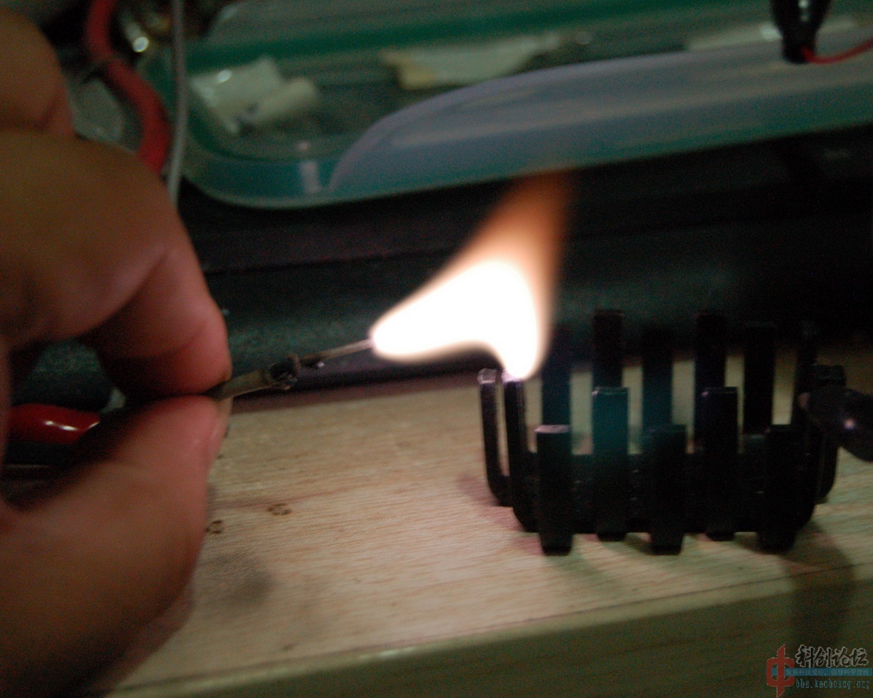

4.输出效果
交流的输出效果很强,不过由于是自己绕的变压器,电压不是很高,
击穿空气不到1cm,拉弧可以到3cm
直流的比交流的拉弧距离少了不少,不到3cm
这个二极管比较特殊,来个特写

呵呵,这个二极管我也是第一次遇见,是一个4倍压电路里面的.
四个串联,一共16个.
15KV 200ma 的.

引用第4楼小特斯拉圈圈于2010-07-10 12:55发表的  :
不加电容也能工作?
另:那是高压硅堆?饼子一样..
对,我有没有电容一样工作.奇怪.
不加电容,输出电压最高.有点像普通的自激,或者555,3505推的效果.是一条蓝色的线,加了就电压低,但是电流大.1-5uf都试验过,电容越大越空载电流也越大,输出的电压也低.但是电流大.
另外,高频交流电对人体不会有很大是伤害,但是功率大了就会很烫手,感觉手握着一个发热棒一样.
