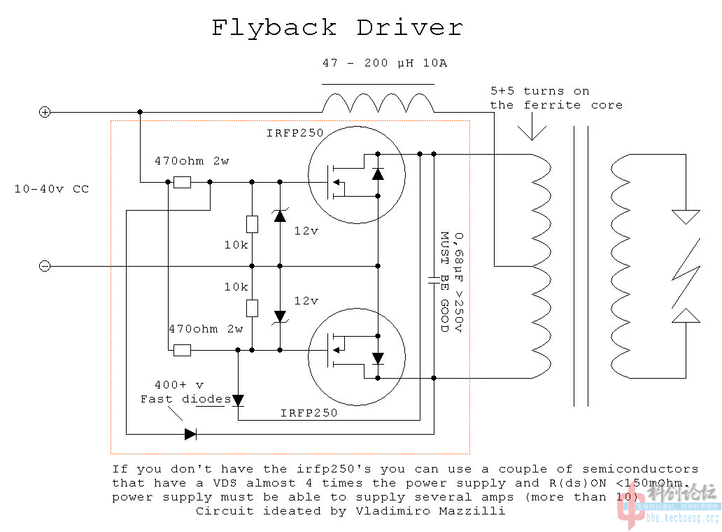

一些高压包驱动电路
卡布卡2010/02/07高电压技术 IP:北京
非常火的zvs: 97_9627_dfbaca544d27e47.png
利用高压包本身初级 方便 不过功率不宜上的太大
一位大仙畫的电路: 54_4513_465800764e627f6.jpg
歪死了线圈圈花的(上面有250.。。。。): 54_9647_38ce812e342d1e0.jpg

请问,我照着上面555驱动场管的图做了个,为什么通电后场管发热但是高压包却不工作呢?我检查了很多遍电路,没有接错,场管用的是IRFP450,供电使用4节18650串联,请问是否是电源功率不足呢?

我想应该换块555试一下!...

NO GATE 非门逻辑电路,貌似是反相器
