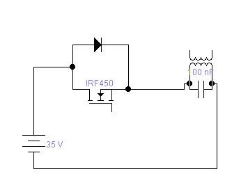

用高压包做升压怎么450老是烧
2233882009/07/21高电压技术 IP:山东
二极管是FR157(高压包的二极管没画)
用不了多长时间场管就烧了。
怎么回事?

用的是29寸的高压包,自己饶绕的绕组。的有电弧时电流达3A多 无电流是电流1A多,电弧可击穿5cm空气。

变压器线圈一般接在漏极;源极接电池负极
栅极和源极之间耐压低

你上面的二极管接错了!直接就导通了!!,场效管的驱动怎么样的?
TUNGUSKA
16年0个月前 IP:未同步
129467
100nF太大改10nF以下,加个1.5K440A保护MOS管,G极驱动边延要够陡,G-E高电平最少10V.
还有你这图二极管方向错了(对了也没用),MOS管的位置除非你用另一个电源驱动,否则也是错.
223388作者
16年0个月前 IP:未同步
129570
二极管是画错了但是实际中没接错。
场管是用另一个电源加555驱动的。
是1.5K440A还是1.5KE440A?
用什么代替?

兩個電源的負極有沒有接一起?
223388作者
16年0个月前 IP:未同步
129686
接一起了

接通电源时和电弧开始出现时电压表测的源极和漏极的电压大于2000v
源极和漏极并上了个反响二极管 RG4
正不正常啊?
并上一个0.1uF法的安规电容效果就好多了,不过安规电容会发热

如果是上面的图,驱动的地要接在MOS管的S极,把两个地接一起必烧.

重新上图
二极管RG4
电容是安规电容。场管接555驱动输出

1、二极管貌似没有起任何作用,即使反过来也不行。
2、场效应管有两种烧法,一是高温,一是高压。
     高压烧的话管子不一定会过热的,你现在的情况来看高温烧的可能性大,检查场效应管驱动电压。

有个现象当变压器空载时没电弧,但当电弧零星出现时电压表测的s和d的电压超过2000v(电压表竟然显示1888)
xiaoyaoyou
16年0个月前 IP:未同步
130462
电容跟二极管换下位置可能更好。

换了后高压包根本没输出。
