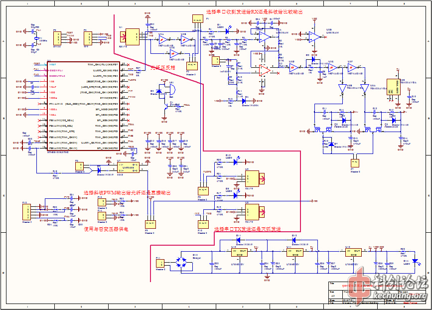

谈一谈灭弧电路部分。
因为是理论论证,为了节约开发周期和成本。
我把灭弧电路与BUCK驱动电路做在一起。
所以这块PCB是有独立调制功能的,也可以从远端通过光纤进行控制。
这些功能的选择通过跳线帽来实现。
原理图如下
清晰原理图PDF下载:
attachment icon Qbuck_control.pdf 209.76KB PDF 306次下载 预览

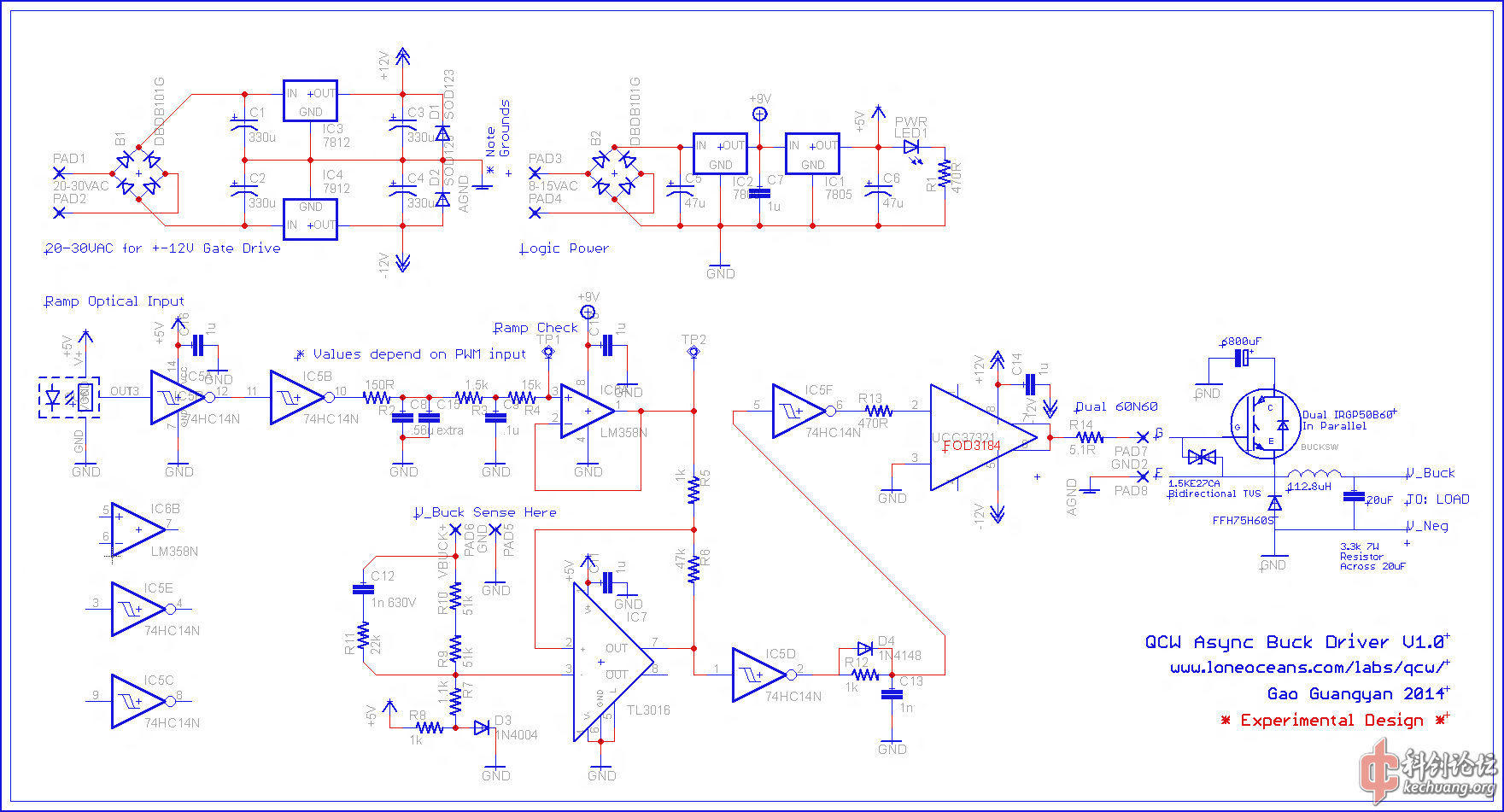

这张原理图的BUCK部分与新加坡的Gaoguangyan提供的原理相同。
同为使用TL3016高速比较器对输入电压与反馈电压进行比较跟随。
通过乒乓控制的方式,使电流波形在一定程度上保持稳定。
实际工作的过程中,我观察到波形的形状与电弧长度与形状关系很大。
闭环能够有效解决电容电压下降,带来的波形失真。
当然还有一种方法是实现同步整流,这样要多出一个死区发生电路与低端驱动。
从最简化设计的角度来看,我选择了比较器方案。

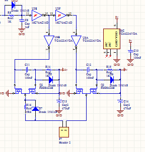

而驱动部分,则由于并管数量较多。
并且考虑到未来可能把BUCK功率管拓展为功率模块。
驱动的负载大约在20-40nF大小。
为保险起见,使用了来自大M设计的单供电,正负电压输出IGBT驱动。
实测驱动30nF的负载,上升下降时间能够有效控制在200/150nS。
驱动电压的幅度为-9~+15V。能够有效满足IGBT驱动的需求。
这部分电路优秀的性能确定了,在脉冲功率高达20KW时,以1BPS的频率工作。
BUCK桥整体冰凉,为增加稳定性创造了一个良好的先决条件。

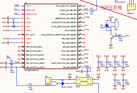

MCU部分则是使用了STM8S105K4系列的单片机。
我选择STM8S单片机作为智能灭弧的控制方案的原因有三个
1:我喜欢用这个单片机
2:资源数量刚好足够
3:电源允许变化范围较大
从电路设计的角度上讲,3.0~5.5V的供电电压,完全可以使用锂电池对单片机直接供电。
但是出于保险考虑,TOSHIBA的光纤头DLT1150/DLR1150的供电电压必须是5V。
所以最终选用的电源电压由一个升压模块提供。
升压模块的型号为UMT3608。输入电压范围为0.8V-VCC。
所以这套灭弧系统可以使用一节、两节、三节干电池进行供电。
实际上我是使用一块手机锂电池进行供电。
为了防止过放和电量检测,我在STM8上分出一路ADC对电池电压进行采集。
而基准电压可以由VCC和内部1.8V电压基准进行对比,精度对于保护过放足够。
另一路ADC资源分配给了NTC电阻,这个电阻可以用来指示工作温度。
或者在整板使用的时候,贴在散热器上,对BUCK桥工作温度进行监测保护。

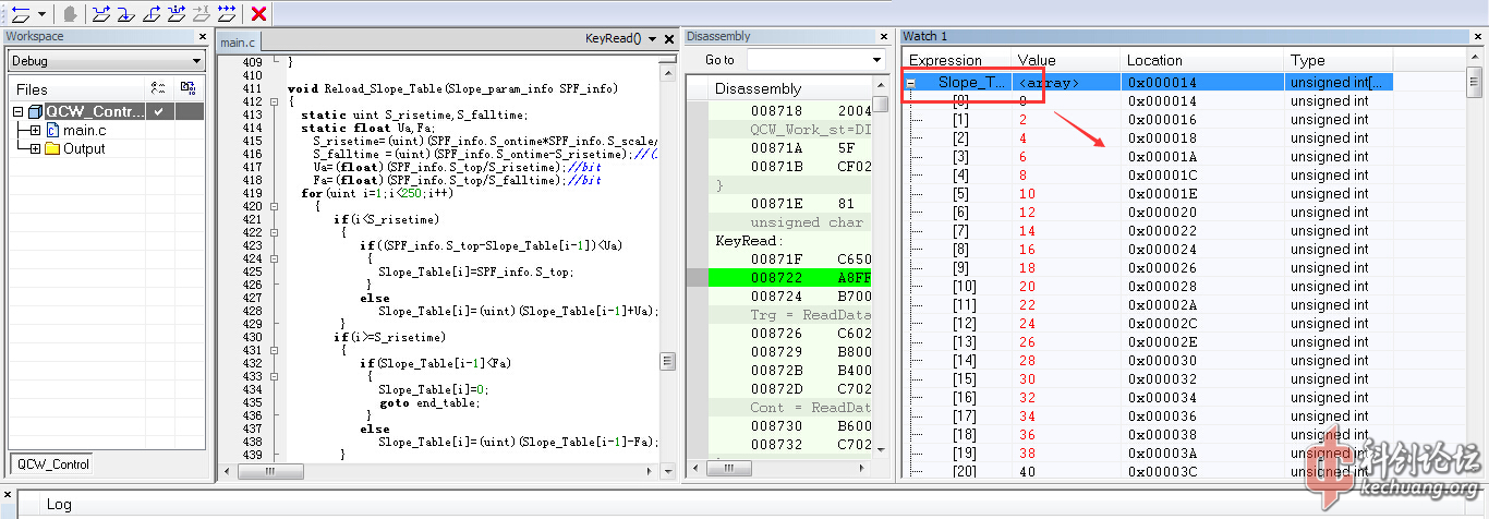

来看看程序仿真结果
这是产生的表格文件导出
attachment icon Watch1.log 8.03KB LOG 130次下载 点击下载波形文件
可以看到,按照结构体设定的变化,产生了一个从0-高从高-0的波形文件。
这个文件按照一定时间载入PWM发生器中,就可以实现调制。
用ST-LINK V2的Data Graph功能能够观察到数据的变化趋势。
这段代码来自V1.3.A版本。
现在的Reload函数与贴出来的部分有一点小小的区别。
针对波形顶端和精度有一定程度的优化,等最终定版会再做修改。

为便于各位仿制、改进,给出楼主buck控制电路的简化原理图。
PS: 图中漏了画:从比较器输出到驱动器之间还有一个RCD延时的过程(估计是用来调整振荡频率。)
