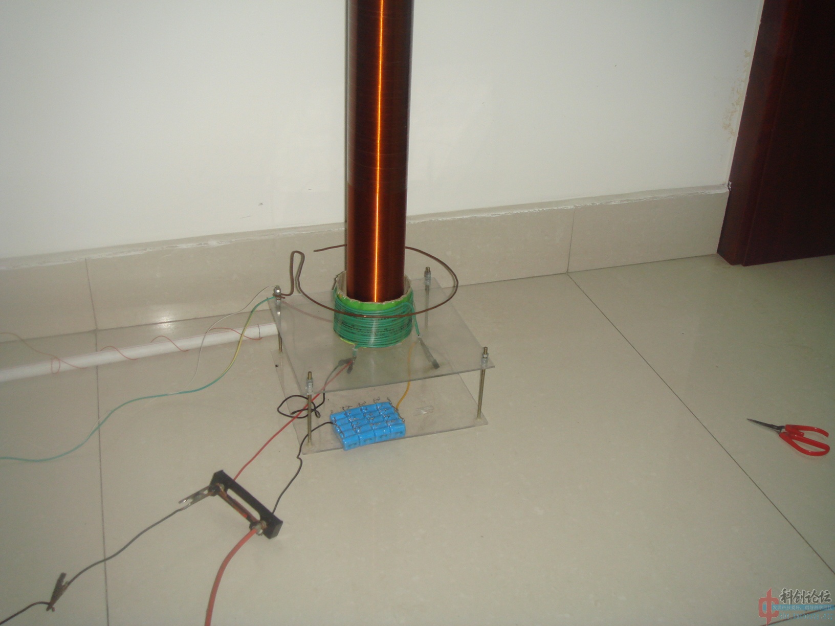

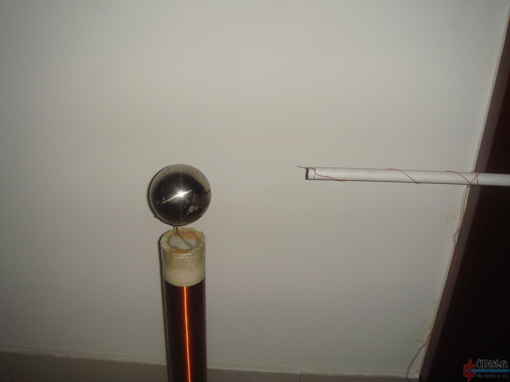

我的65W特斯拉。
2233882009/07/24高电压技术 IP:四川

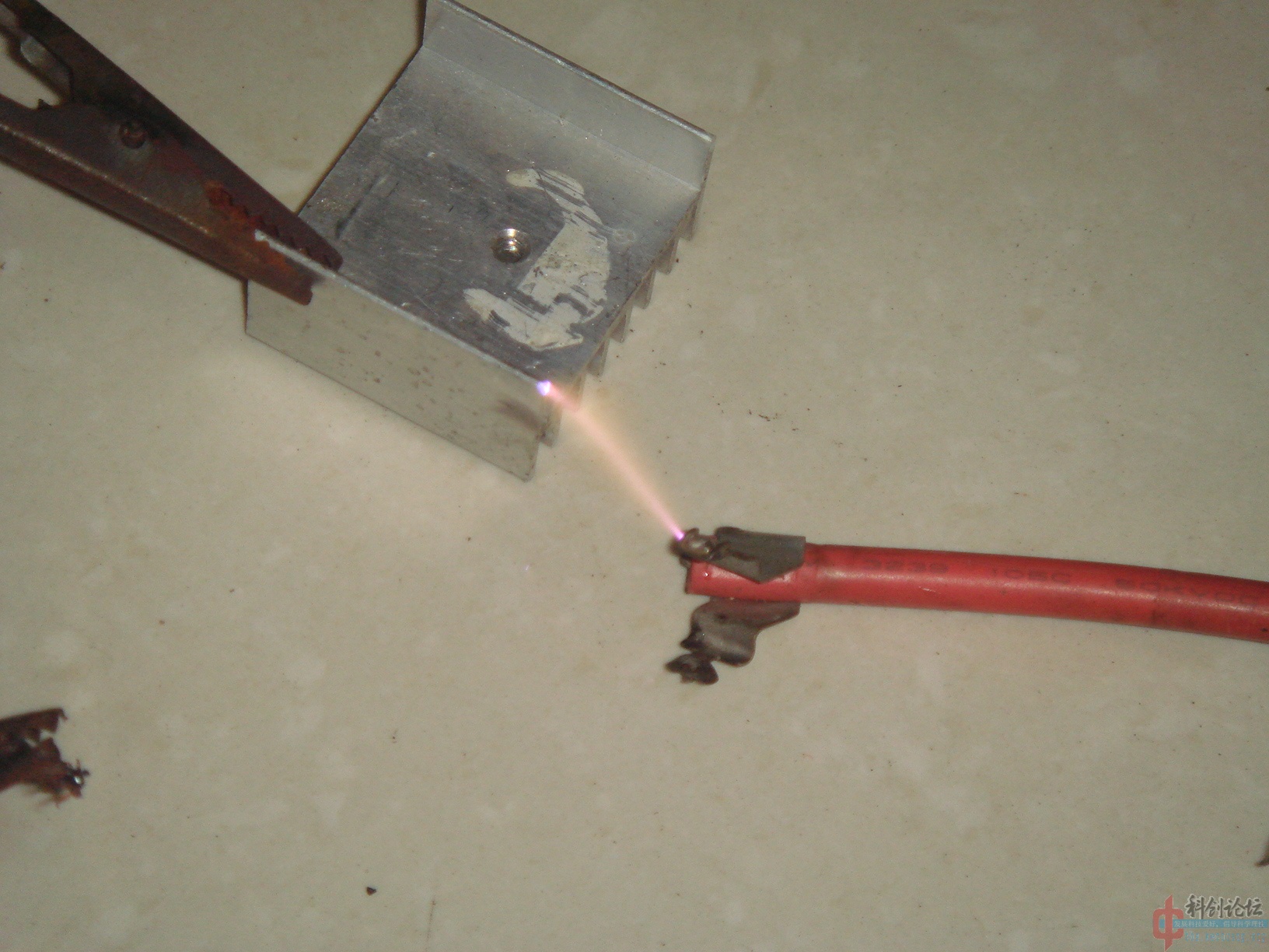

高压包驱动的
高压包电弧

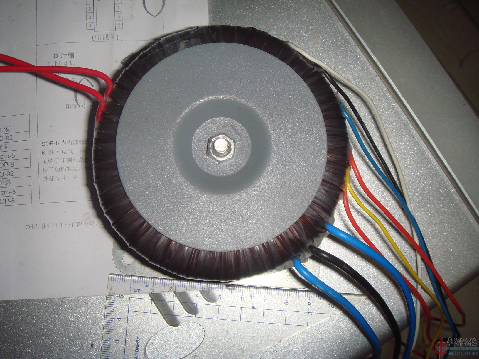

驱动电路
环形变压器
特斯拉主体
放电间隙打火

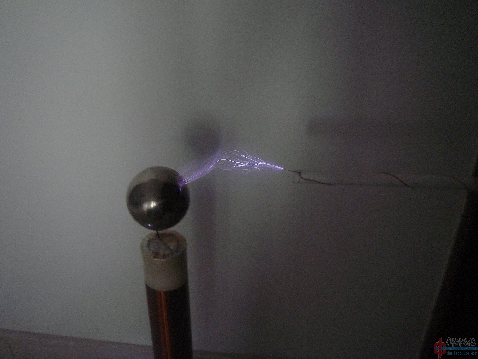

放电16cm。一个开闪光灯,一个不开闪光灯。

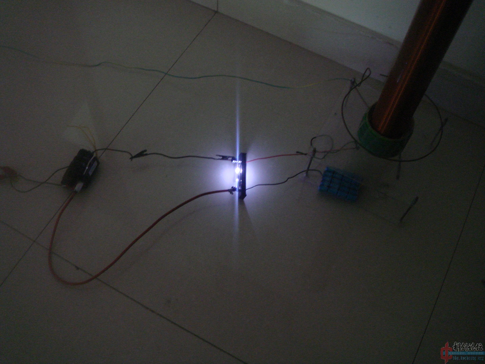

加个尖放电
attachment icon MOV02594.mpg 5.10MB MPG 23次下载
初级电感27mH 次级28uH
初级电容11.1pF 次级10nF

囧 按您這架勢 其實是可以上30CM的

想看元件特写,电容是多大的?是否是串四并五,我看不清?火花细间具几厘米?次级线圈的线多粗?次级管子多粗?次级绕了多少圈?初级线圈的线多粗?初级绕了多少圈?高压包几寸的?因为我也想做一个。谢谢。
小特斯拉圈圈
15年11个月前 IP:未同步
130704
还有,振荡频率多少HZ?高压包上市不是另绕的初级?如果是?绕了多少圈?电容是否CBB?

以前14W是电弧就这么长现在65W了弧只是放电快了,可不变长是怎么回事?
电流增加,电压不变
223388作者
15年11个月前 IP:未同步
130712
放电间隙 用教学用的线绕电阻架做的
电容(16个1800v10nF 有5个没用到)
29寸高压包

130793
可以負責任的告訴你 用你的次級調好了諧振頻率65W電弧長度絕對不止這個數
TUNGUSKA
15年11个月前 IP:未同步
130841
在不击穿电容的情况下尽量增大火花间隙,提高单次能量.
dr-sama
15年11个月前 IP:未同步
130985
TXK精闢  或者換掉初級和電容 你那電容我看著就覺得損耗不小

另外你可以加大電容容量"主電容和對地電容一起加"

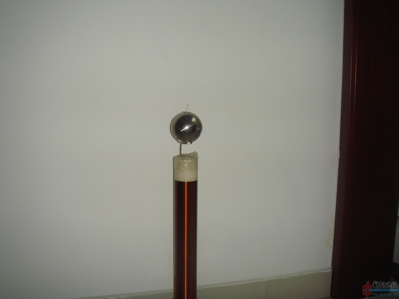

特斯拉线圈
为什么  有个长长的塔楼   和动力源线圈   只是放在底下一点点
223388作者
15年11个月前 IP:未同步
136043
难道要悬空放在中间?

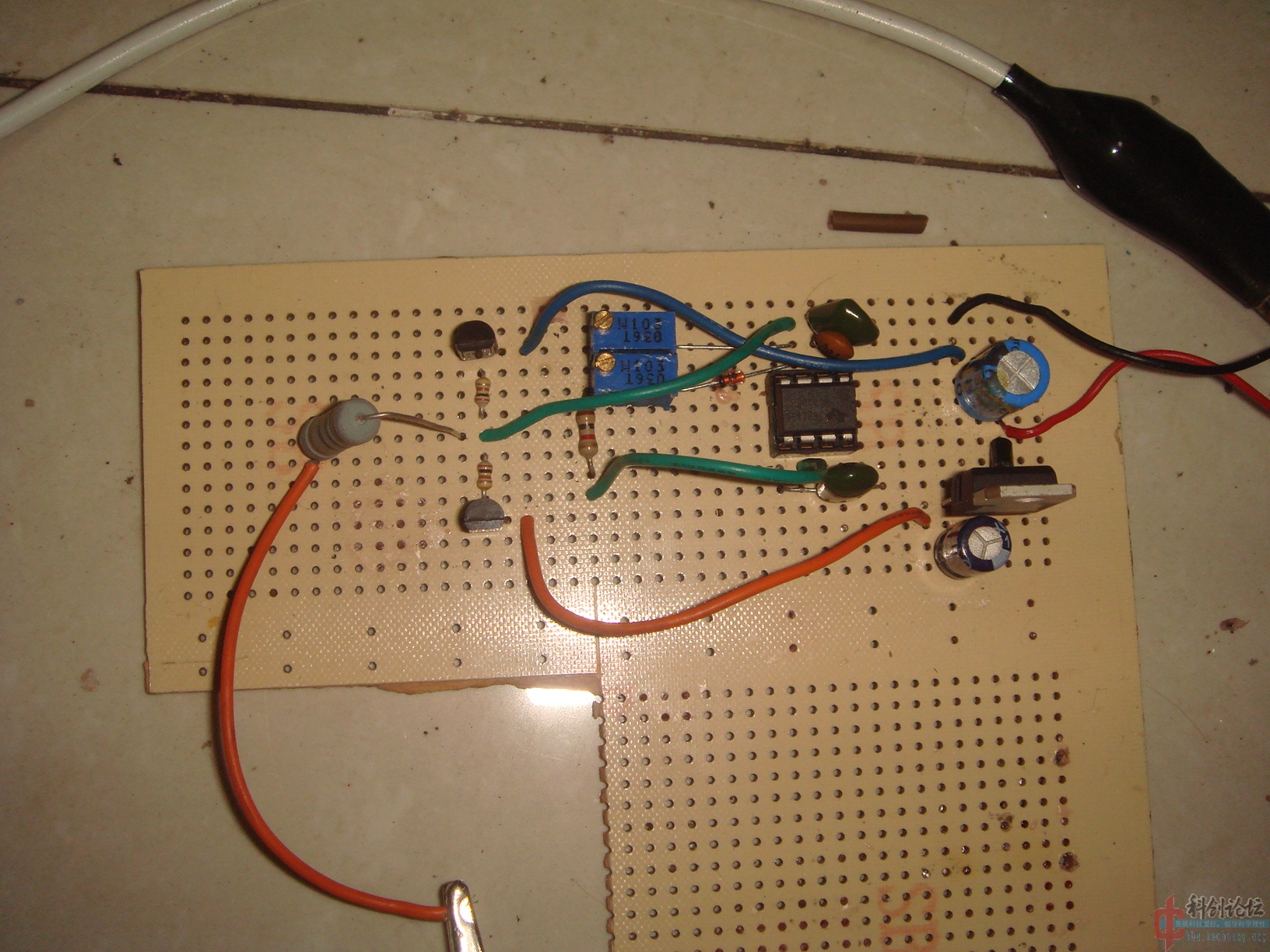

136268
我对那振荡电路很感兴趣,楼主可以发一下电路图吗?? [s:251]

136532
引用第19楼223388于2009-08-04 11:58发表的  :
难道要悬空放在中间?
就想知 为什么不放在中间 /或是能不能放在中间
223388作者
15年11个月前 IP:未同步
138033
放在中间好像电压会低

Q值不足100效率很低,你的圈圈离谐振还有点距离,加油
